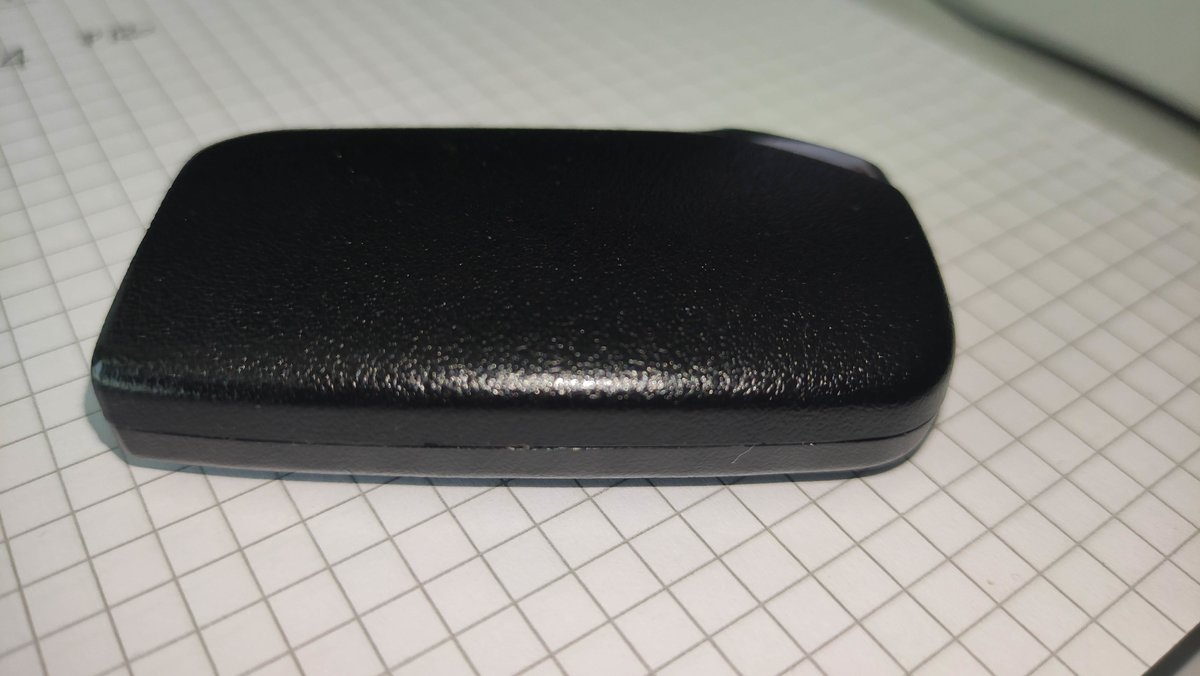

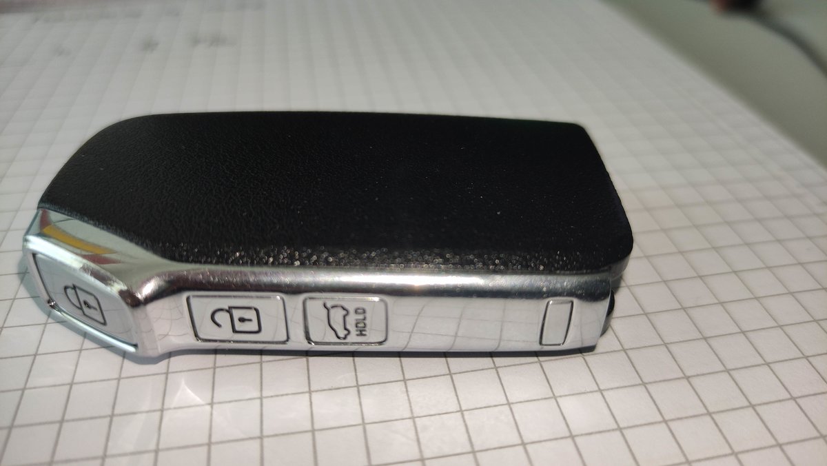

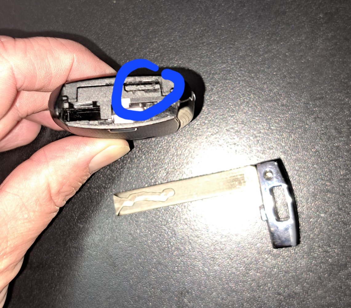

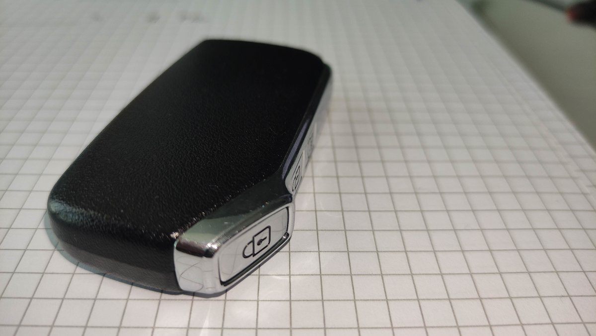

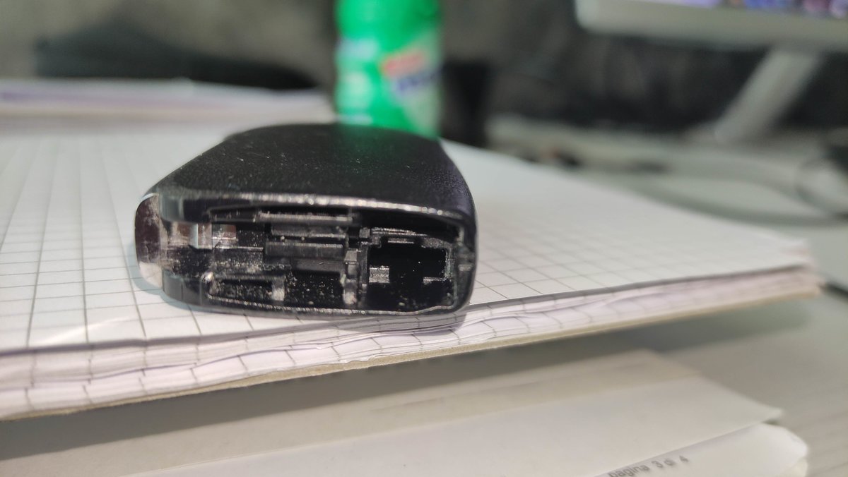

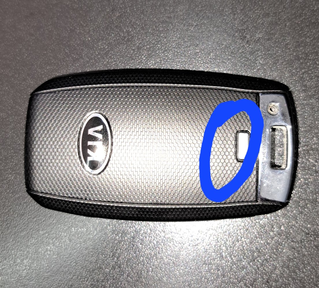

Buongiorno a tutti,
sul cruscotto mi si presenta l'allarme della batteria telecomando quasi esaurita, qualcuno ha già fatto la sostituzione della battteria?

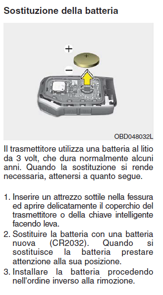

Lo chiedo perchè sul libretto di uso e manutenzione c'è scritto di inflare una lama sottile nella fessura e fare delicatamente leva per rimuovere la guancetta e procedere con la sostituzione della batteria.
Io proprio non riesco a rimuovere la guancetta e non voglio forzare troppo col rischio di rovinare o rompere il coperchio di plastica.
Grazie.
