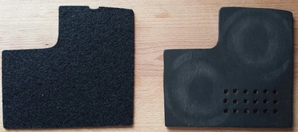

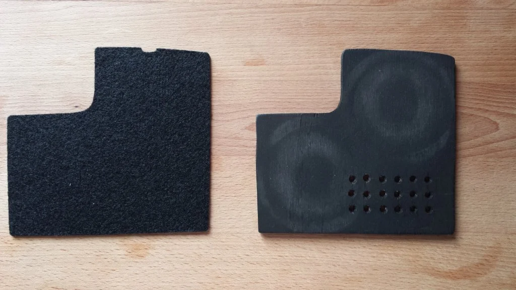

Inizio io publicando la modifica che ho fatto questa estate al braciolo porta oggetti facendolo diventare refrigerato.
La nostra Carens ha già di serie il cassettino porta oggetti refrigerato che però secondo me risulta scomodo se si viaggia da soli, allora ho pensato che il braciolo potesse diventare un porta bottiglie molto più comodo.
Se ci fate caso la bocchetta per i sedili posteriori passa proprio sotto il vano del braciolo e questo ha facilitato la cosa perché é bastato rimuovere il fondo in plastica del vano per trovare il condotto dell'aria fresca che adesso rinfresca anche il braciolo.

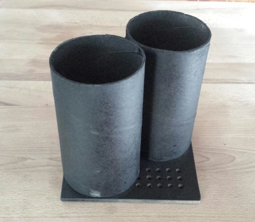

Ho poi dovuto ritagliare e forare un compensato della stessa forma del fondo del vano per ottenere una superficie piana e in aggiunta ho incollato due pezzi di cartone dell'interno di un rotolo di carta da cucina per ottenere due porta bottiglie da mezzo litro.
Il tutto verniciato di nero che maschera la scarsa qualità dei componenti utilizzati ma che una volta inserito nel vano non sfigura affatto, un lavoro facile facile ma dalla ottima resa in termini di comfort alla guida.
