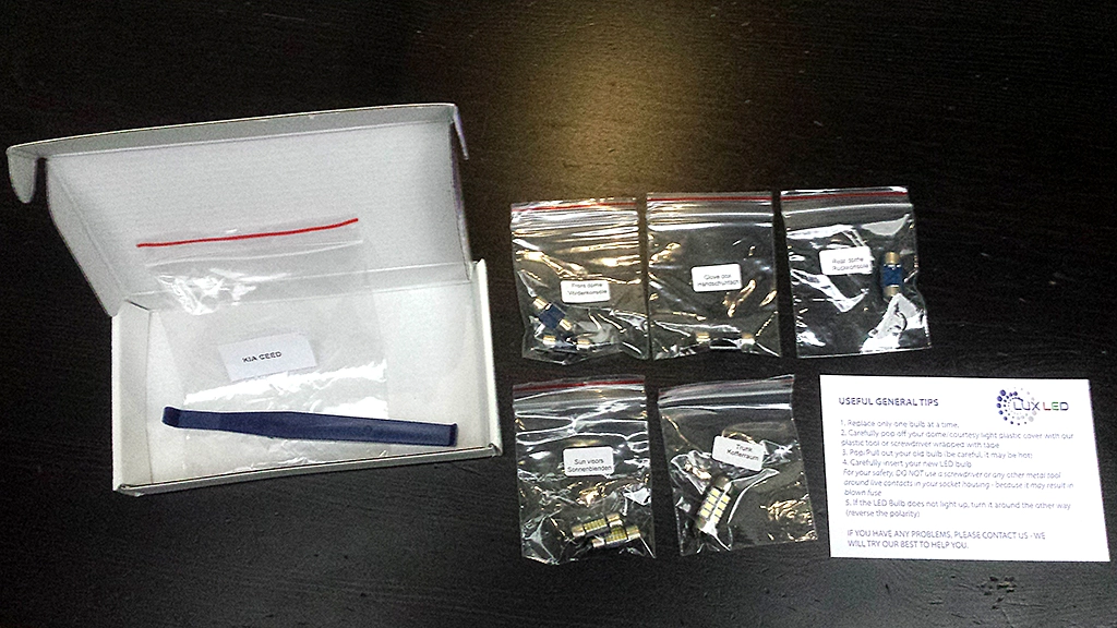

2) UNBOXING:
Arrivate in 10 gg solari.

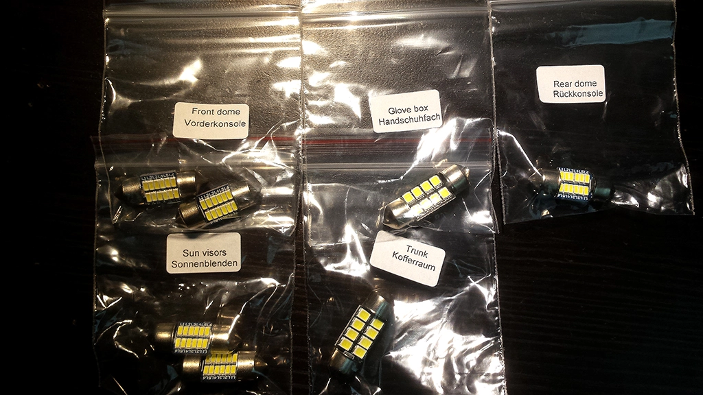

Questo il contenuto:
3 lampade Festoon T10 da 31 mm;
5 lampade Festoon T10 da 28 mm (circa);
1 Attrezzo in plastica per smontare le plafoniere.

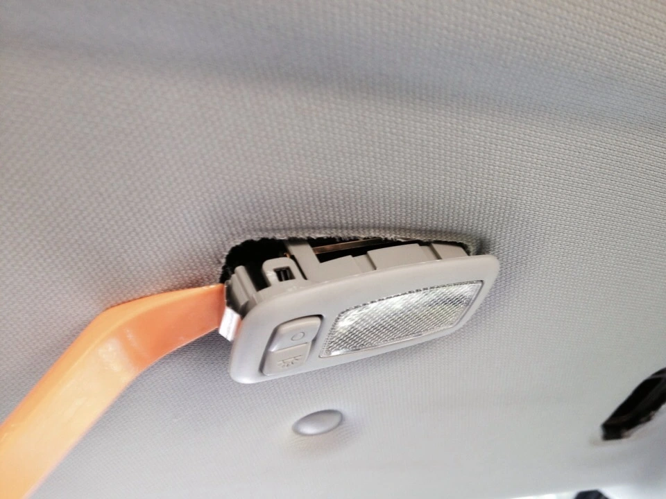

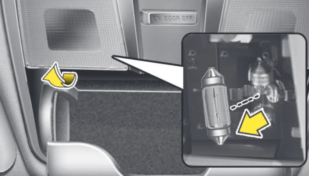

3) INSTALLAZIONE LEGGIMAPPA:
Staccare le due plafoniere trasparenti facendo leva dalla parte posteriore come da foto:

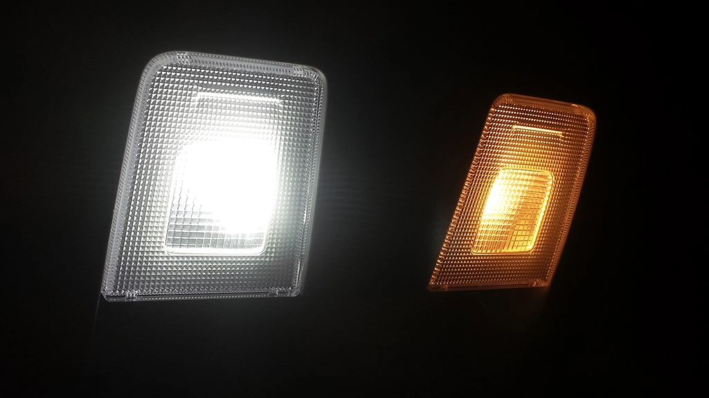

Cambiare le lampade, rimontare e...
il confronto parla da solo!!!

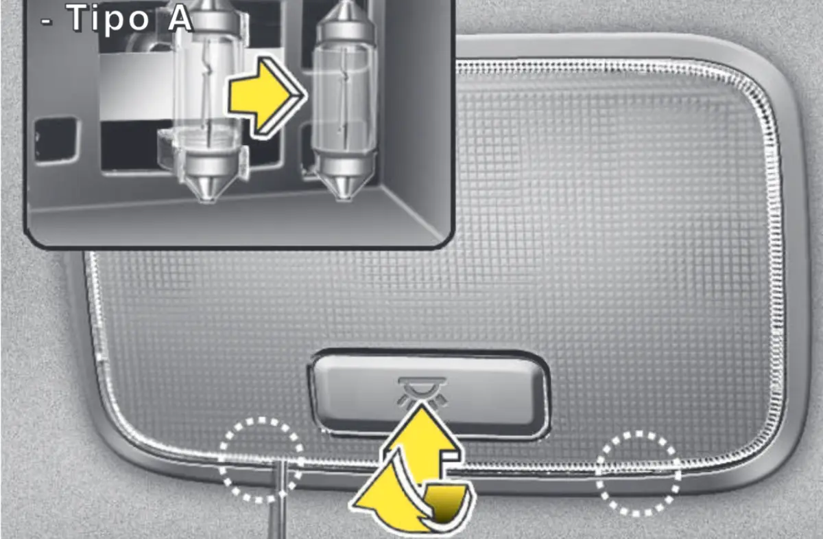

4) INSTALLAZIONE LUCE ABITACOLO (CENTRALE):
Fare leva nei due punti indicati nella foto esattamente tra la cornice grigia e la plafoniera trasparente:

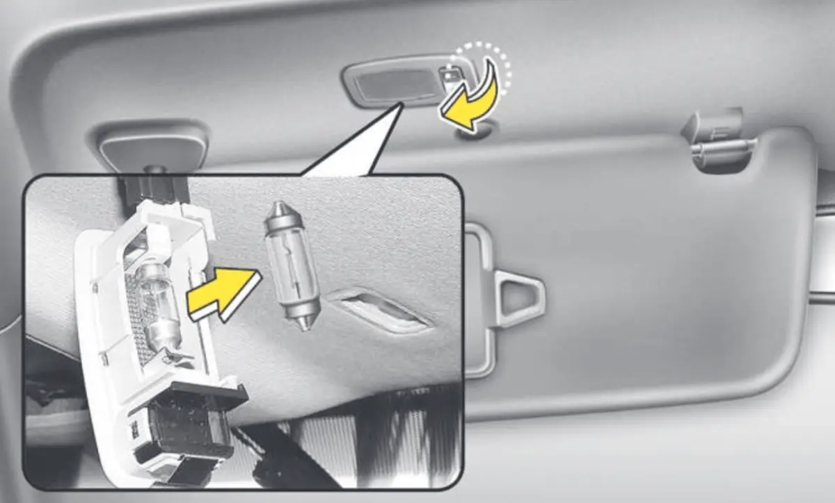

5) INSTALLAZIONE LUCI DI TOILETTE (PARASOLE):
Fare leva dal lato del pulsante e staccare l'intero gruppo come da foto:

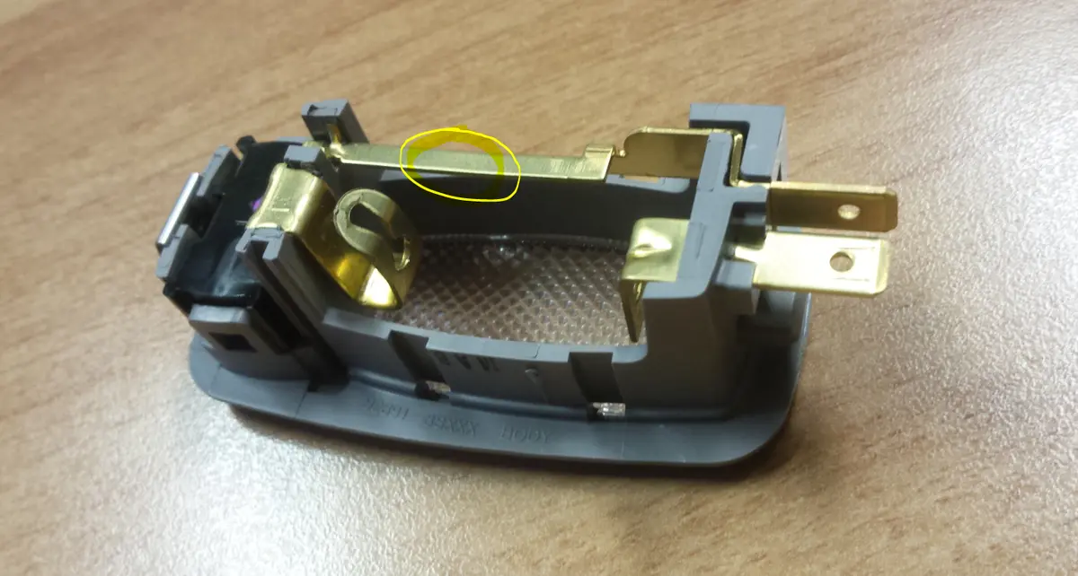

Fare ATTENZIONE a non toccare con la parte in metallo delle lampadine la parte indicata nel cerchio giallo, io l'ho fatto e mi è subito saltato un fusibile da 7,5A ;(
Col senno di poi, prima di mettervi al lavoro, vi consiglio di spostare su OFF il commutatore alloggiato nella scatola interna dei fusibili o meglio di staccare i cavi della batteria. Oppure di staccare i gruppi dai connettori.
Nel rimontare i gruppi, fate attenzione al verso, altrimenti si rischia che non si spengano automaticamente quando richuiudete il parasole. Il simbolo della lampadina accesa stampato sul pulsante, va verso il parabrezza.

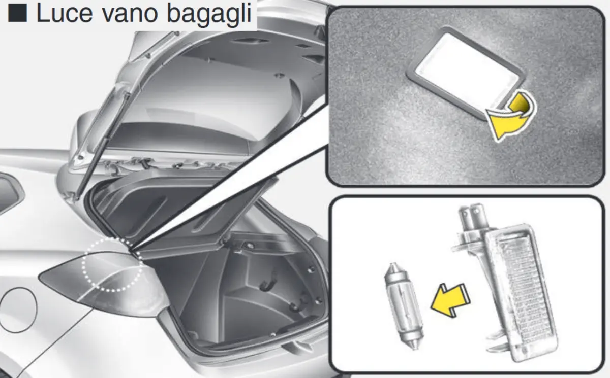

6) INSTALLAZIONE LUCE BAGAGLIAIO:
Fare pressione sul lato posteriore della plafoniera come da foto:

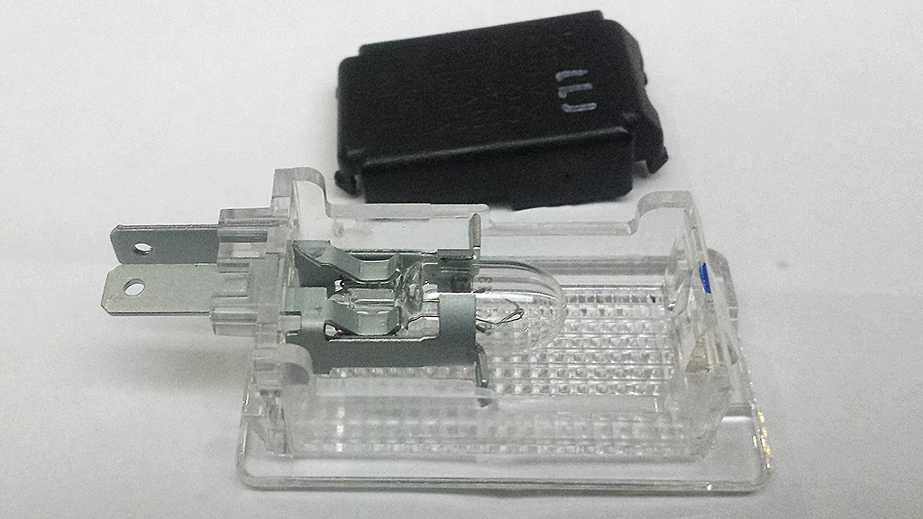

7) INSTALLAZIONE LUCE PORTAOGGETTI:
Purtroppo qui ho trovato una sorpresa, la lampada non è di tipo "siluro" come riportato sul manuale ma come da foto, evidentemente nella versione Cee'd 2016 la KIA ha cambiato, chissà!
8) RISULTATO:
La luce fredda, mette in risalto tutti gli inserti chiari degli interni, la pelle bianca delle portiere e dei sedili ora è brillante, insomma, tutta un'altra esperienza!
