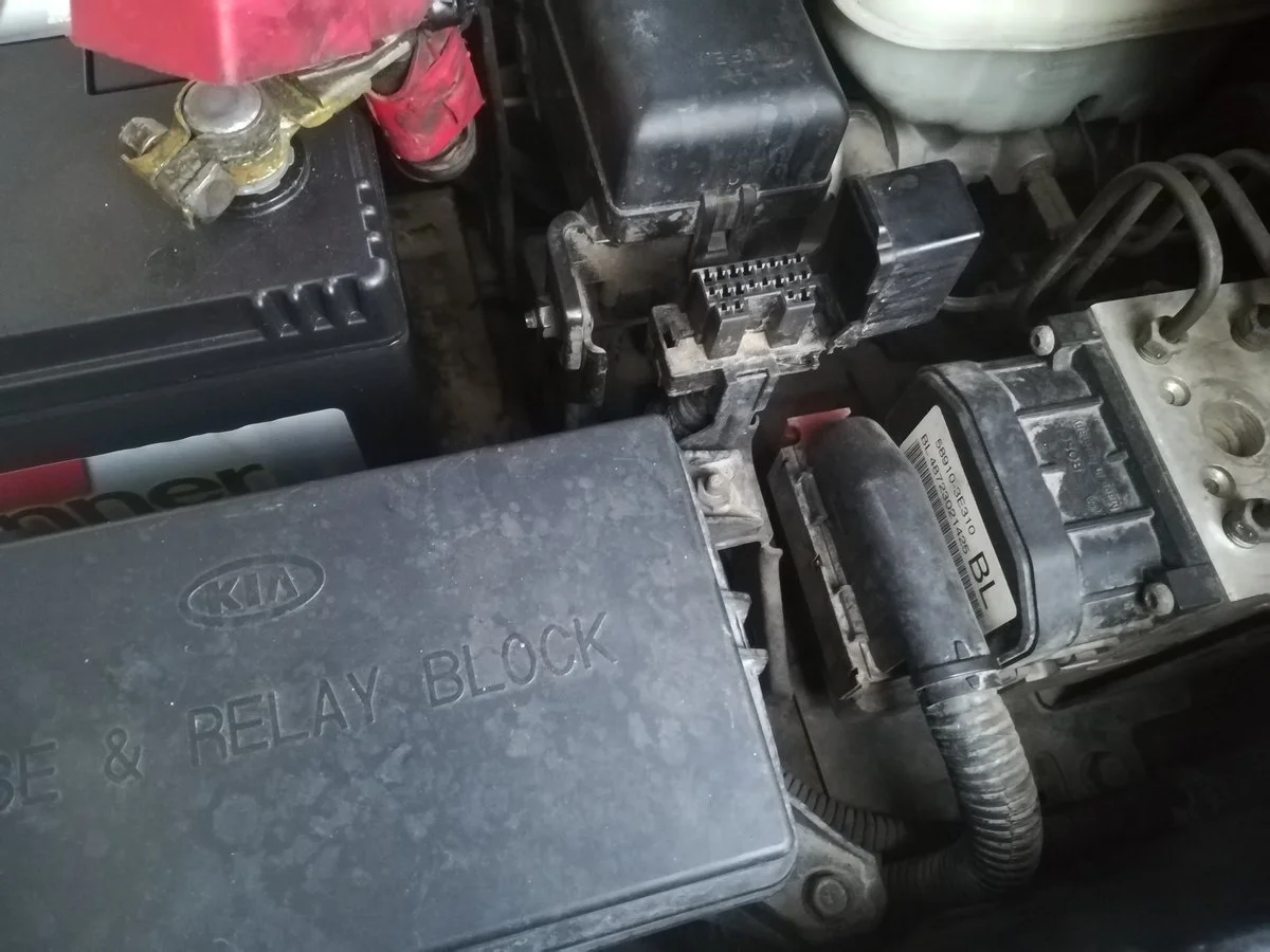

Per prima cosa accedete al vano motore, a fianco della batteria si trova la presa diagnosi per concessionari

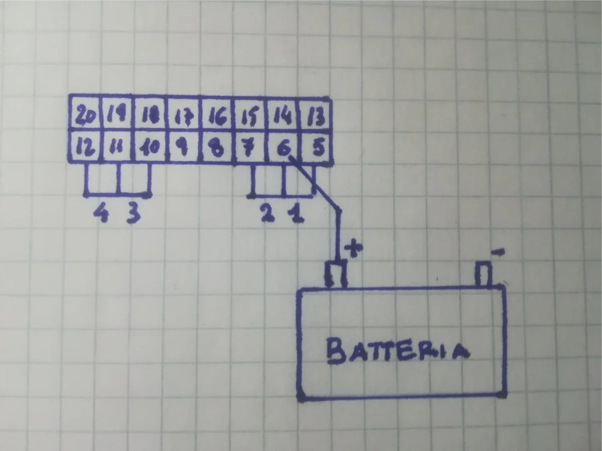

una volta individuata la presa (si trova tra la scatola fusibili e la centralina abs)si deve creare con un filo un ponticello tra il positivo della batteria e il piedino numero 6 dello slot secondalo schema riportato di seguito
a questo punto lasciate tutto come si trova entrate in auto e inserite la chiave nell’accensione portandola in posizione on ma non mettete in moto, prendete il telecomando e pigiate il tasto di apertura delle portiere.
A questo punto il gioco e fatto togliete la chiave dal quadro e infine togliete il filo che avevate posizionato prima nello slot. Provate i tasti del telecomando che dovrebbero funzionare perfettamente il tutto ripeto a costo zero.Io l’ho fatto con tutti e due i telecomandi che avevano preso urti in quantità e di cui uno ho cambiato anche la batteria ed ora funzionano.
