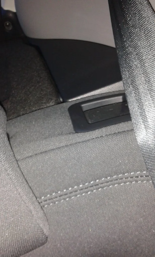

Come da titolo spero di dare un contributo valido alla soluzione (veloce e a costo 0) dello scricchiolio della seduta posteriore che affligge alcune delle nostre Rio...

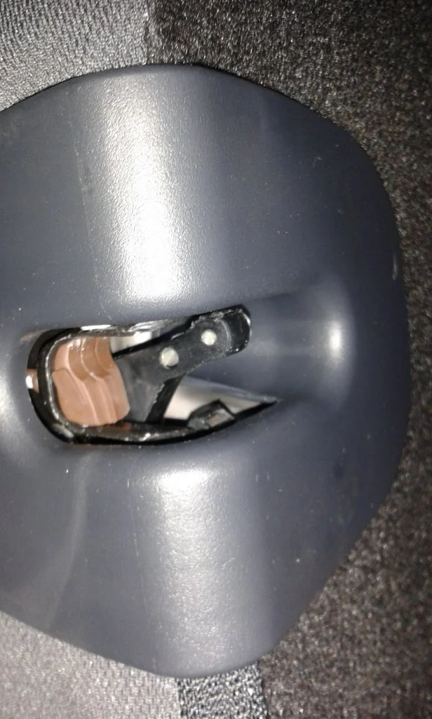

Dopo una sbirciata approfondita alla seduta posteriore conseguente al fastidio generato da uno scricchiolio sulla mia "piccola", mi sono accorto che il rumore era determinato dallo sfregamento del gancio di ritenuta schienale (In plastica) che quando "morde" l'occhiello del telaio (In metallo), specialmente durante le curve (sopratutto in manovra), per la torsione generata sul telaio, provoca uno sfregamento laterale dell'accoppiamento Plastica/metallo generando il fastidioso "Titanic in agonia".
Ecco come ho risolto il problema...
1- Sgancio dello schienale incriminato mediante l'apposita leva.
2- Reclinato lo schienale.
3- controllato la parte della levetta di fissaggio plastica sullo schienale per escludere malformazioni evidenti.

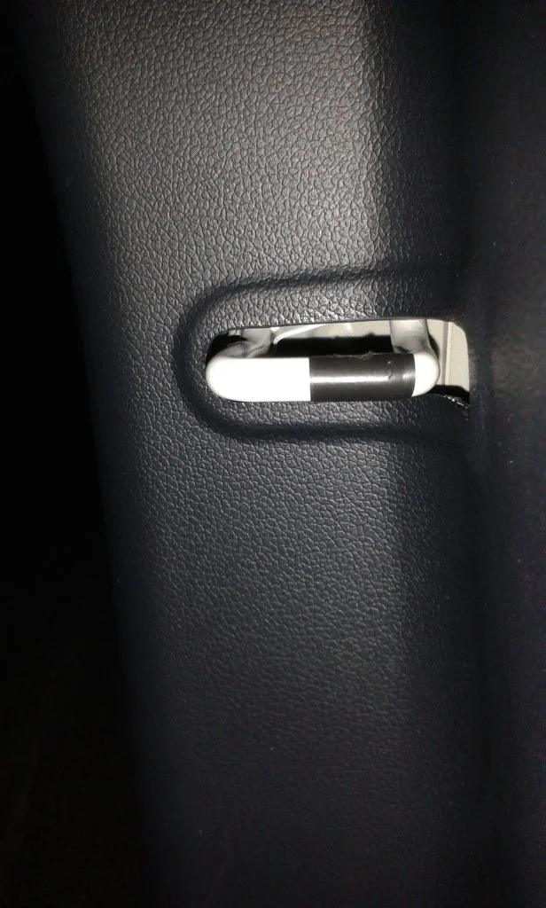

4- avvolto la parte corta dell'occhiello metallico con del nastro isolante (in gomma morbida) da elettricisti.
5- Richiuso lo schienale e provato nelle stesse condizioni di viaggio per controllare l'effettiva efficacia del metodo.
6- Constatare che il silenzio sia reale con conseguente pizzicotto per esssere sicuri di essere svegli.
Spero che questa semplice guida, fornisca (oltre alla mia esperienza) un valido aiuto a chi come me ha lo stesso problemino.
