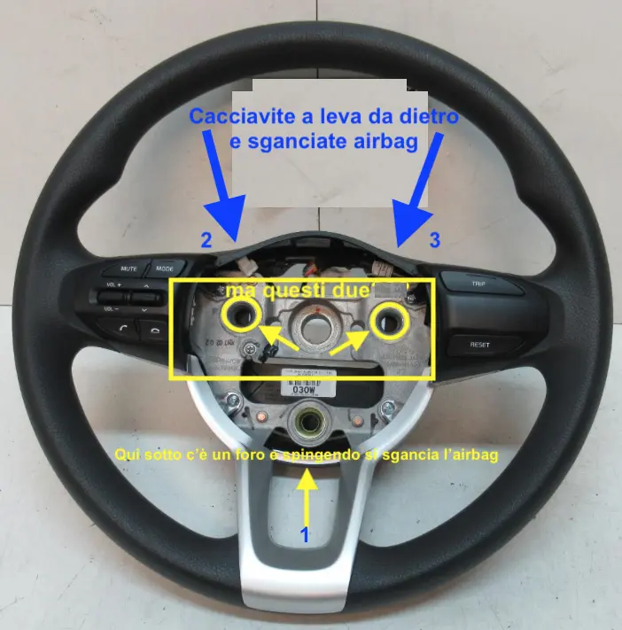

Premete nel foro centrale inferiore sotto il volante, si sgancia la prima parte dell'airbag, poi nella parte superiore ci sono due fori più grandi per metà rettangolari e per metà rotondi, infilate il cacciavite piatto e spingetelo a mo di leva verso la parte rotonda del foro, si sganciano così gli altri due incastri del volante.

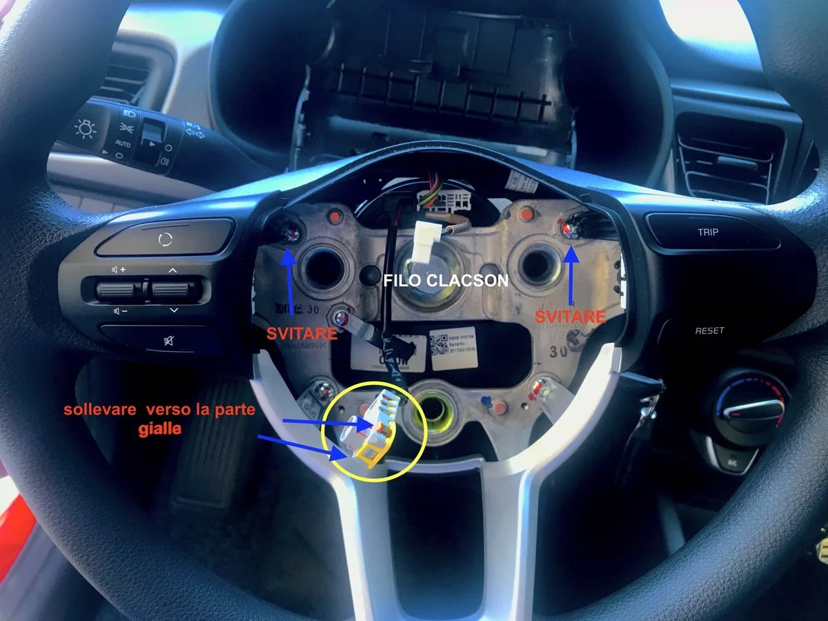

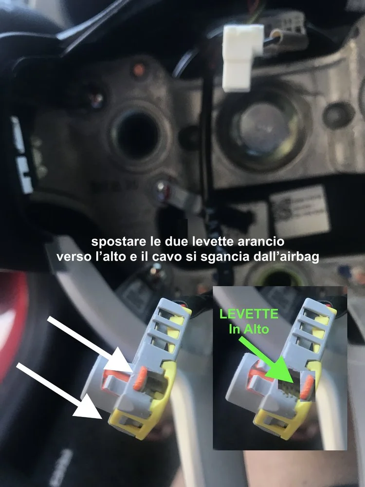

Estraete delicatamente l'airbag per 4/5 cm e scollegate prima il filo del clacson e poi il cavo airbag sollevando con la punta di due piccoli cacciaviti a spacco le due alette arancioni laterali, togliete così l'airbag e poggiatelo.

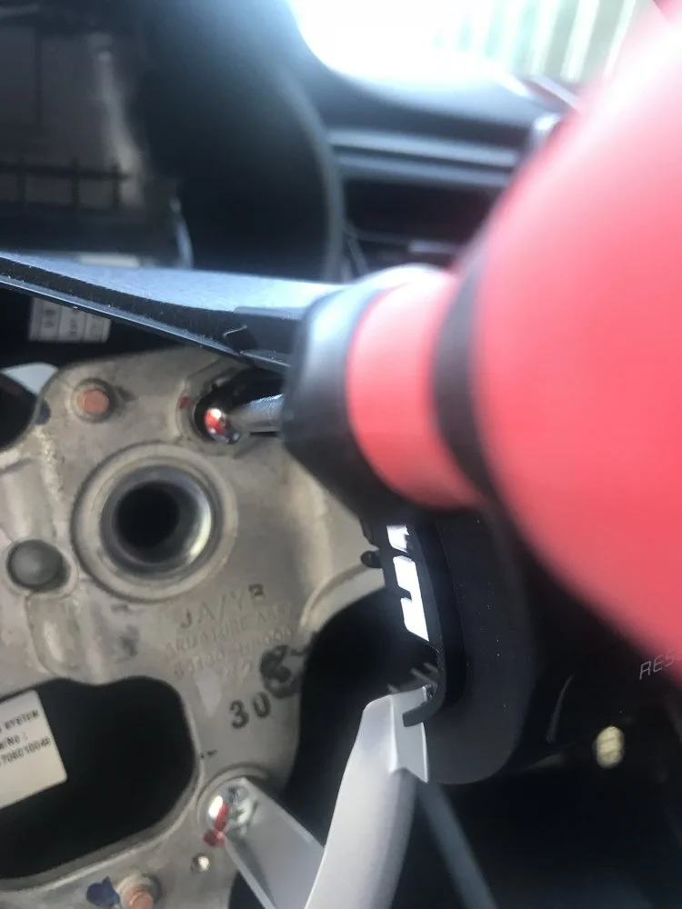

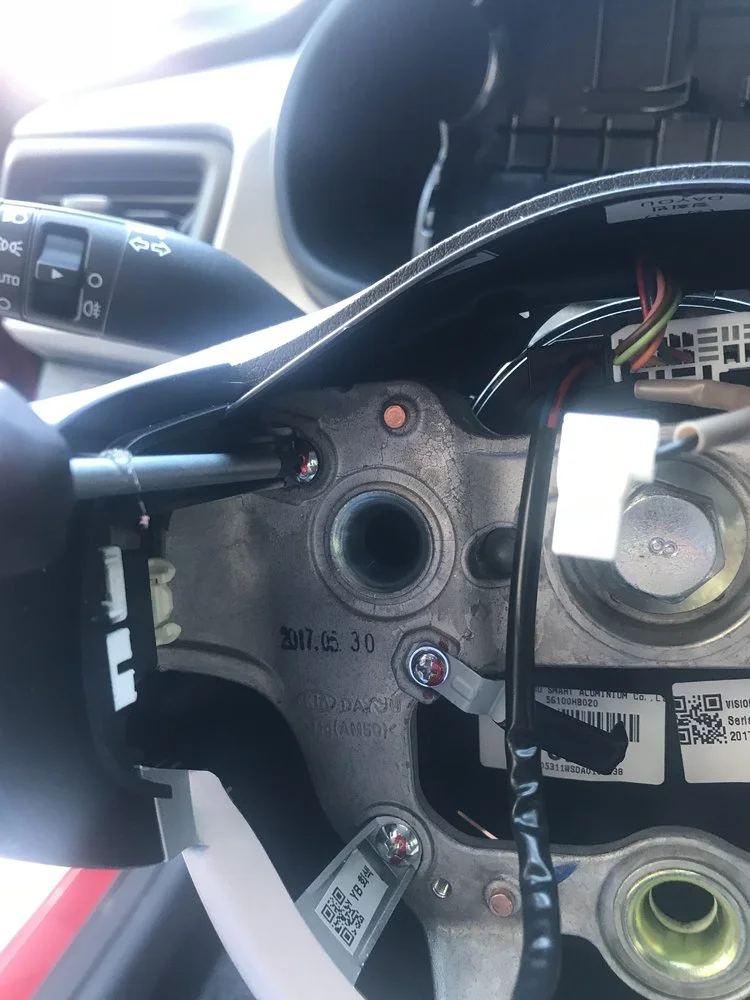

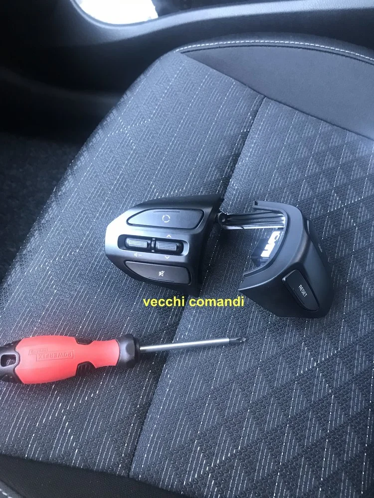

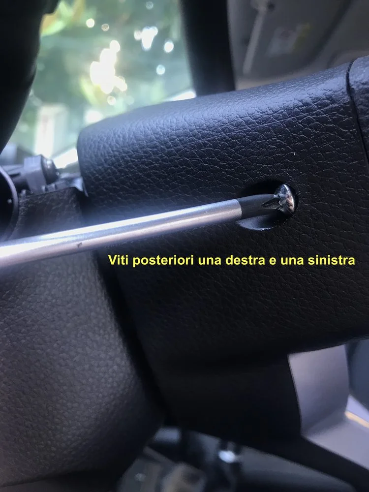

Ora smontate le due viti dei comandi attuali con cacciavite a croce e poi le corrispondenti dietro che tengono fermi gli stessi comandi. ( stessa vite sulle due ali centrali del volante vista posteriore) a questo punto potrete estrarre i due comandi attuali facendo leggera forza perchè hanno un piccolo incastro a pressione) sfilate i due connettori , che restano uguali anche per i nuovi comandi e potrete quindi riconnetterli ai nuovi che infilerete nella posizione dei precedenti ( dx e sx non potete sbagliare hanno posizione obbligata).
Rimettete le viti ( 4, due dentro il volante e due esterne dietro)
Ricollegate il filo Clacson e il cavo airbag che ha una posizione obbligata attraverso un incastro piccolo, attenti a non romperlo!). A questo punto chiudete il pulsante rimettendolo sui tre fori e premendo in posizione ( rientra a scatto).

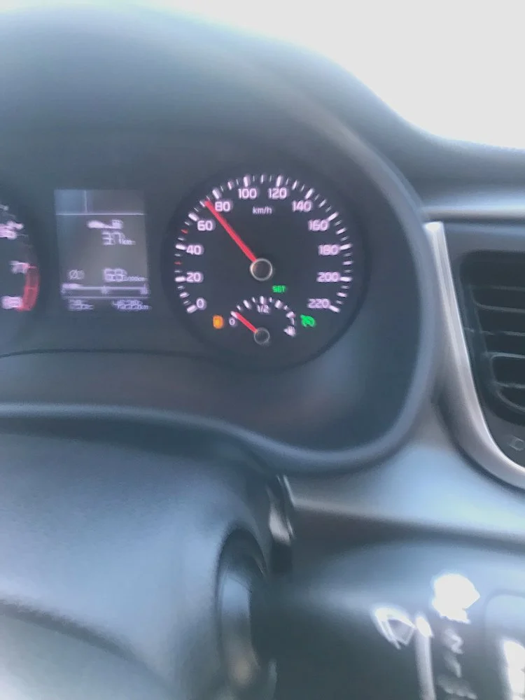

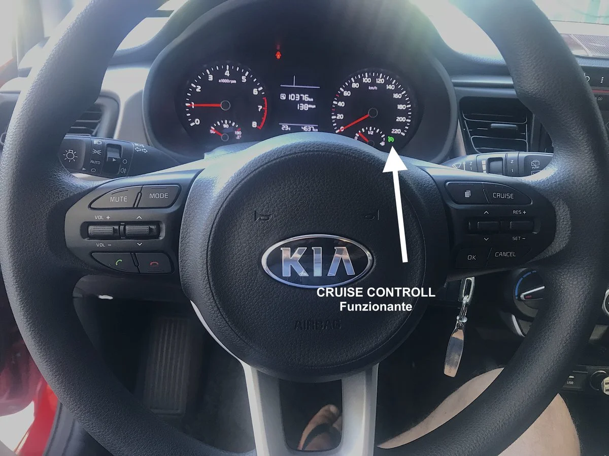

Ricollegate la batteria ed andate a fare un bel giro orgogliosi del vostro lavoretto che rende la vostra Kia Rio Ancora più confortevole.

Questi sono i componenti acquistati, a me sono arrivati in scatola di ricambi KIA che consiglio di conservare qualora ci fossero contestazioni per la garanzia, sono componenti originali ( i Miei).
