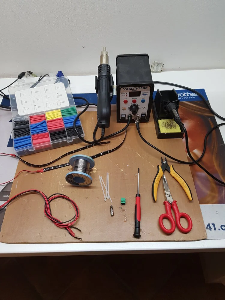

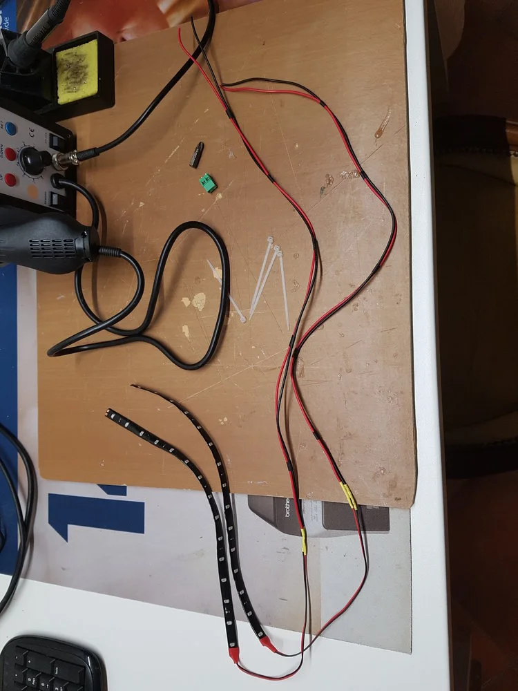

materiale necessario:
2 strisce led 12v rosse https://www.amazon.it/gp/product/B00CBRRSCI/ref=oh_aui_detailpage_o04_s00?ie=UTF8&psc=1
2 cavi da 1 metro (meglio se di colore diverso)
1 forbice da elettricista
1 trancino
1 cacciavite a taglio
un po' di fascette
un po' di guaina termorestringente
un po' di stagno
1 bit a croce
uno stagnatore e un accendino o pistola termica

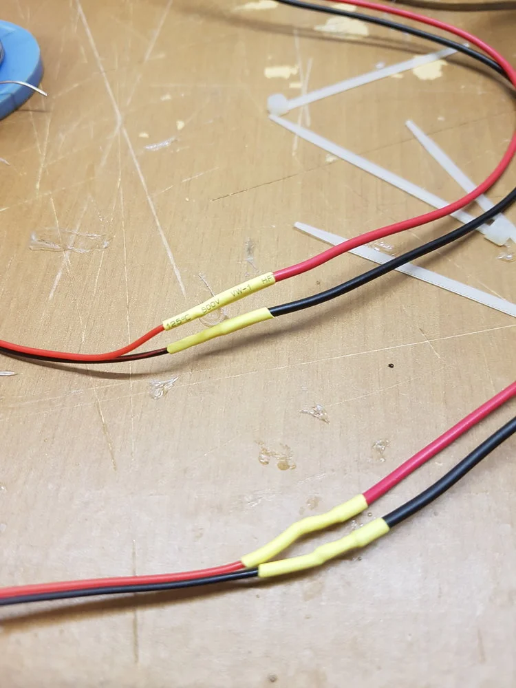

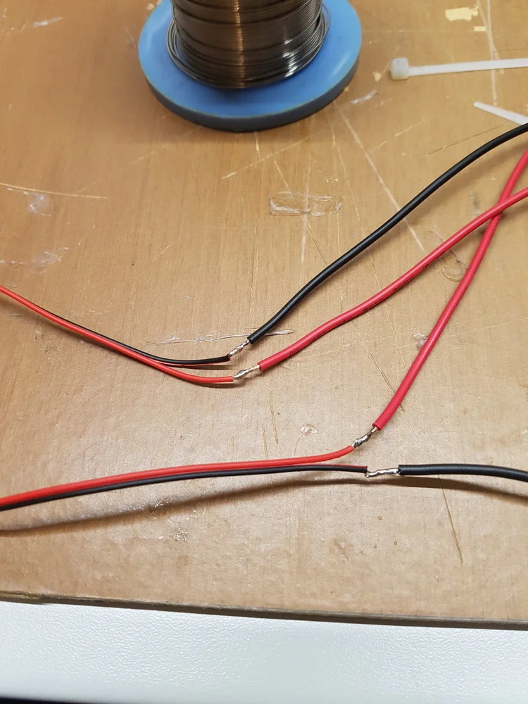

siccome i cavi delle strisce a led sono corti ,dobbiamo allungarli, quindi spelliamo, uniamo, stagniamo e poi mettiamo la guaina per isolare il tutto e la scaldiamo.

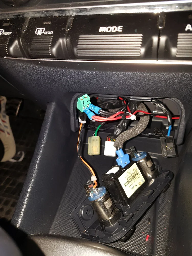

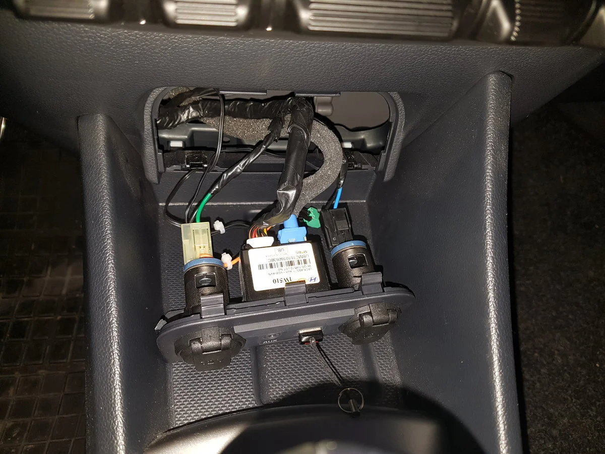

Ora passiamo a smontare il vano usb - 12v - aux
tramite il piccolo bit a croce svitiamo le 2 viti sul fondo ( aiutatevi con una pinza o una chiave a cricchetto ) e, una volta tolte tiriamo il tutto verso il cambio ( piano piano )

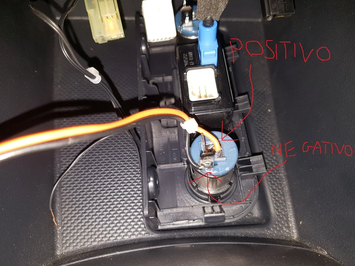

Ora stacchiamo tutti i cavi, prendiamo 2 fili da circa 10cm e li saldiamo sul 12v: positivo in alto, negativo laterale
all'altro capo dei due fili stagniamo un morsetto e isoliamo le stagnature con della guaina. (in questo modo, in caso di problemi basterà svitare i fili dal morsetto)

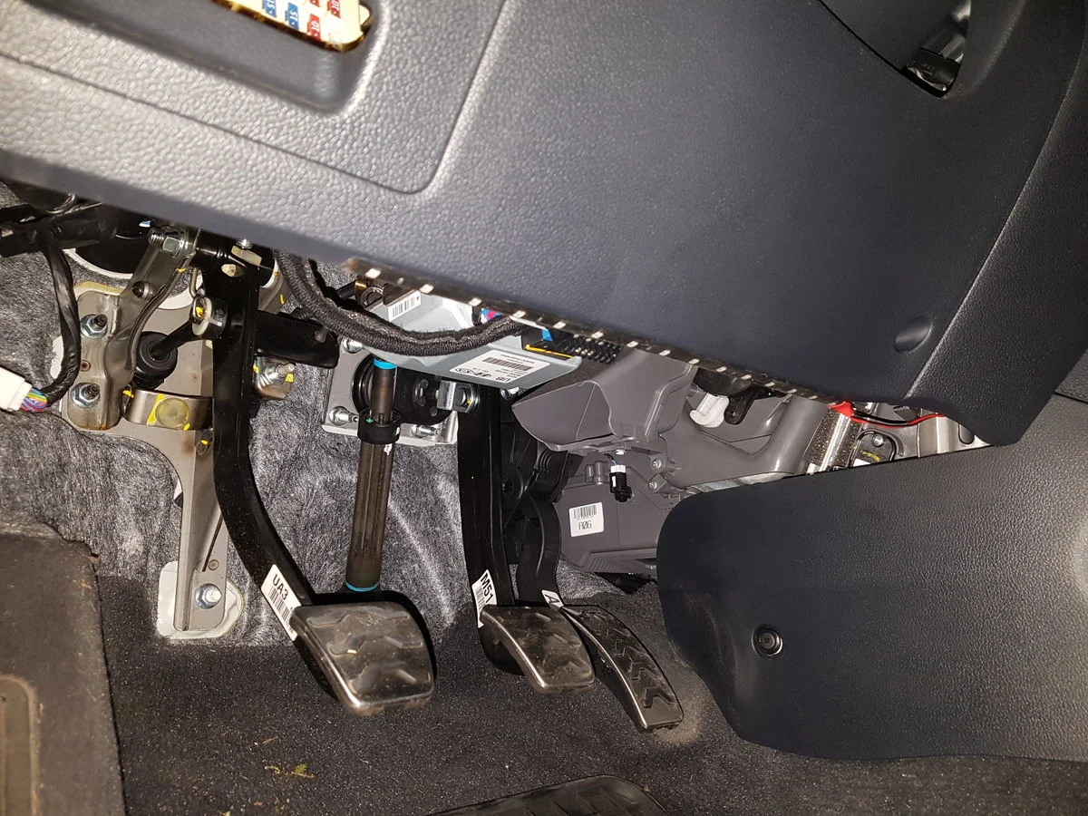

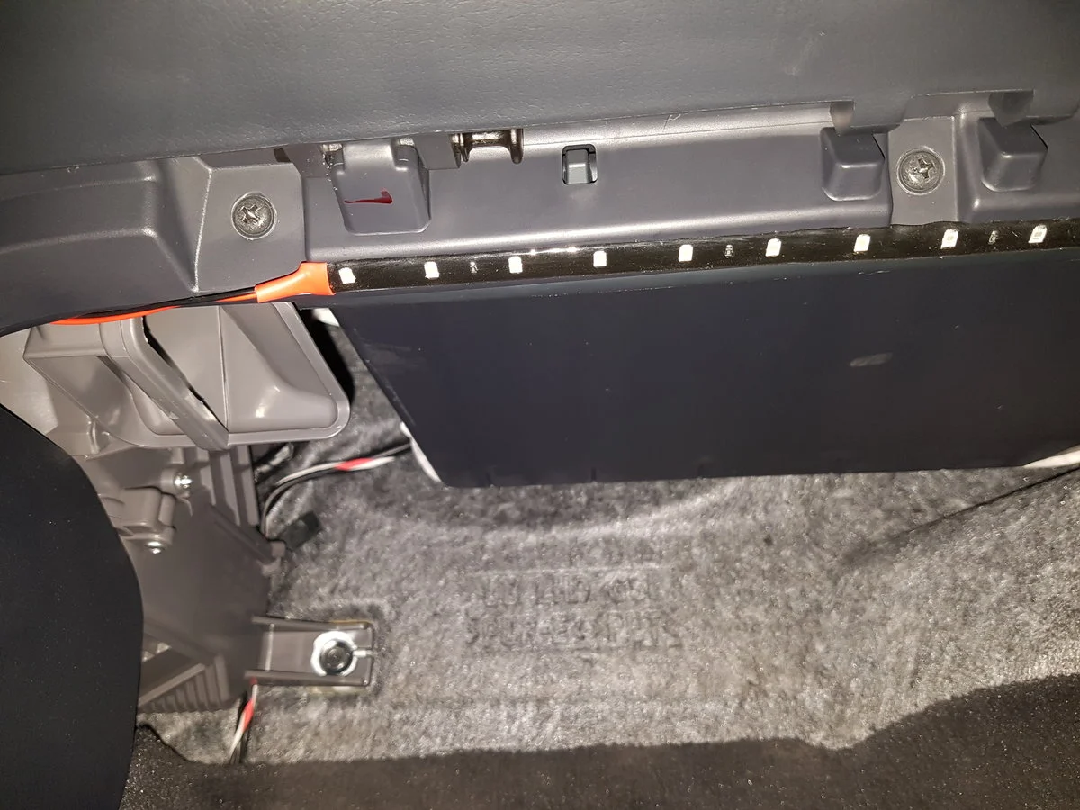

Fate passare i cavi delle strisce a led, uno sbuca sotto cassetto portaoggetti, l'altro a fianco dell'acceleratore.
Togliete il biadesivo dalle strisce a attaccatele dove meglio credete
Collegate il tutto, due positivi sul positivo e i due negativi sul negativo ( io ho usato dei capicorda )
Fine
