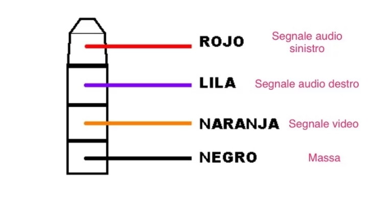

Oggi, per un progetto futuro, mi sono dilettato a scoprire il cablaggio della porta AUX della Kia Rio.
La porta AUX gestisce sia Audio che Video dando modo di poter usare una sorgente esterna dotata di video out analogico.
Io ho utilizzato un pc Raspberry, molto piccolo che si alimenta con una mini usb da 5v.
Io l'ho programmato come emulatore (retropie) e nel video dimostrativo (
) sto giocando a Quake 3 Arena con un gamepad usb per xbox.
Lo schema utilizzato è in allegato.
Per motivi di sicurezza Kia blocca la sorgente con freno a mano disinserito.
