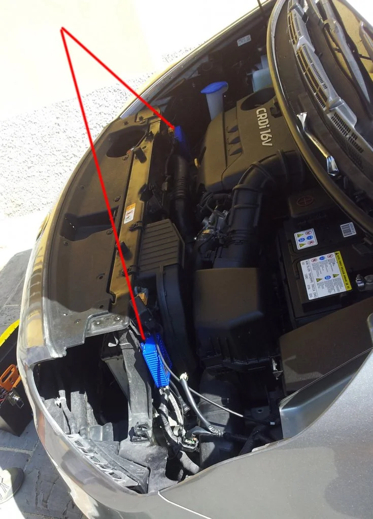

sabato ho montato questo il kit sulla mia Carens.
NON E' FACILISSIMO!
Eravamo in due e ci abbiamo messo, con calma, 3 ore; le prime 2 e 1/2 per il primo faro.
Ovviamente fatti i ragionamenti, le prove e le bestemmie su uno, il secondo va da se.
Smontare il faro è cosa di pazienza: 2/3 minuti e viene giù.

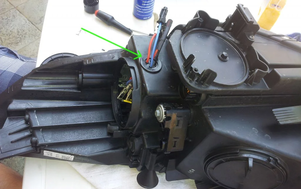

-Va modificato l'attacco a baionetta della lampadina (forato con punta a tazza piccolina) per far passare 2 cavi di alimentazione
-Va forata la sede del faro (con punta a tazza piccola) per far passare 4 cavi . il foro si chiude con guarnizione fornita. vedi freccia verde in immagine.

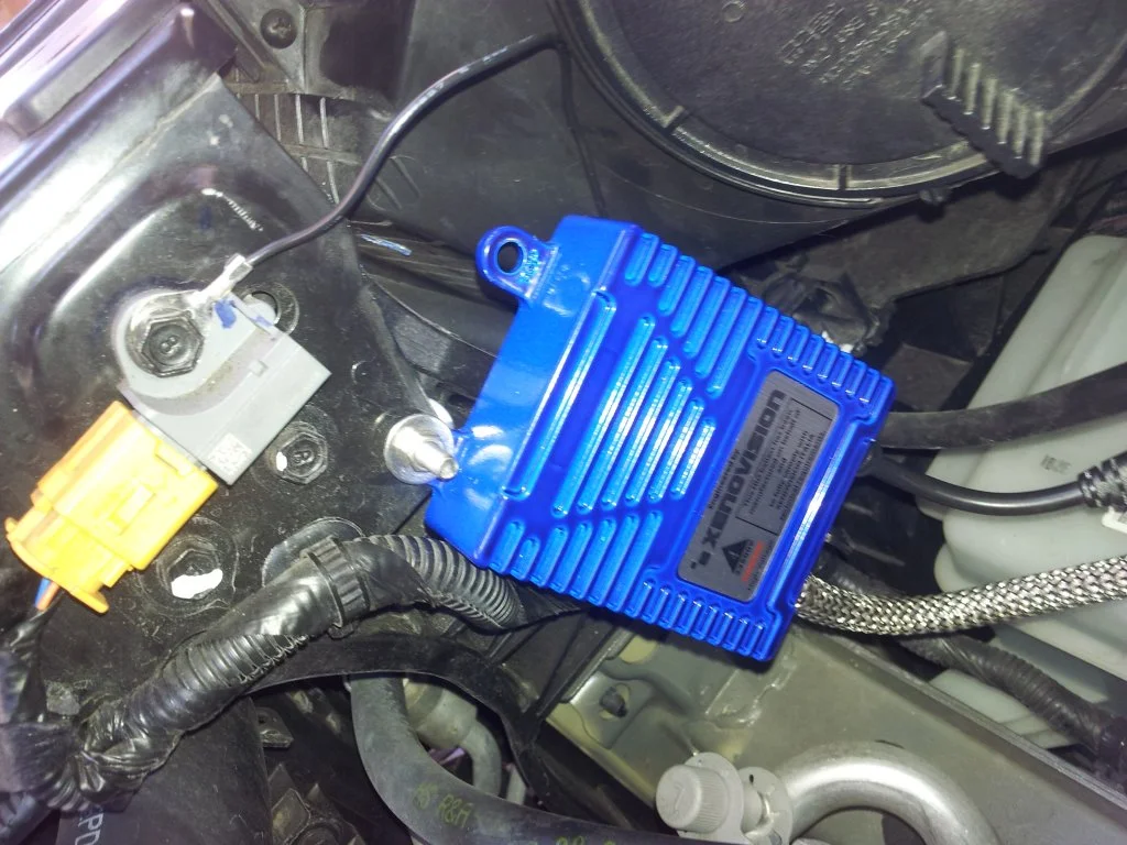

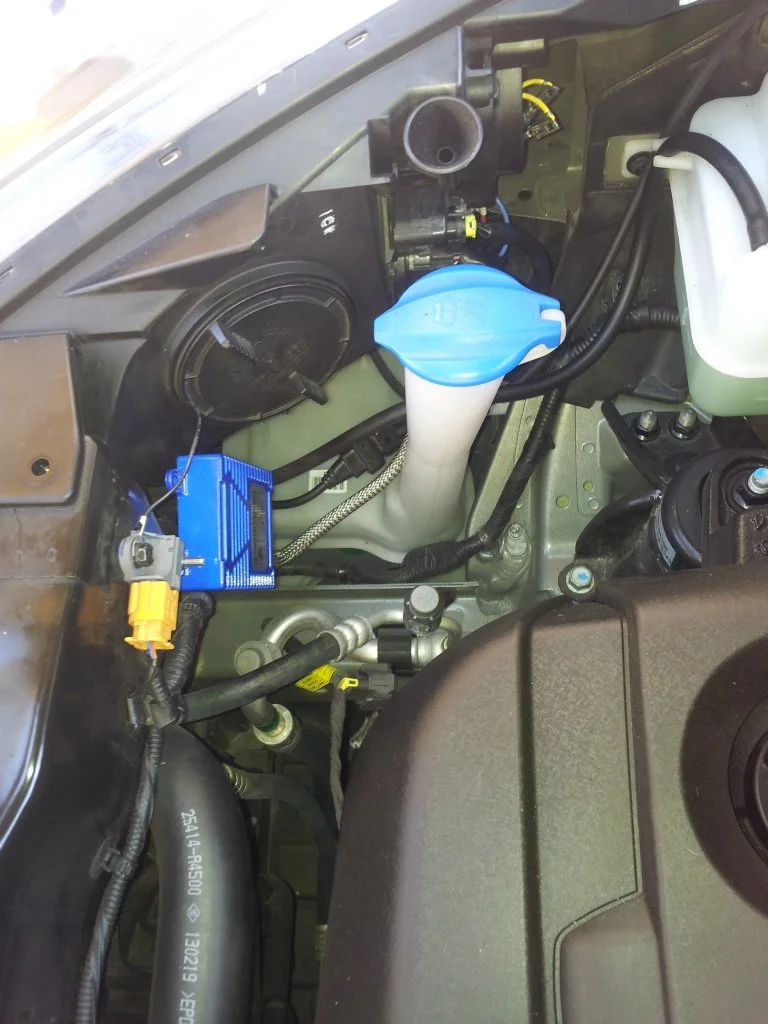

Vanno trovate le sedi per le due centraline e messe a massa. vedi frecce rosse.
Noi abbiamo siliconato per sicurezza i fori fatti...
il libretto fornito è chiaro e completo.
PS il mio amico è elettrauto....
