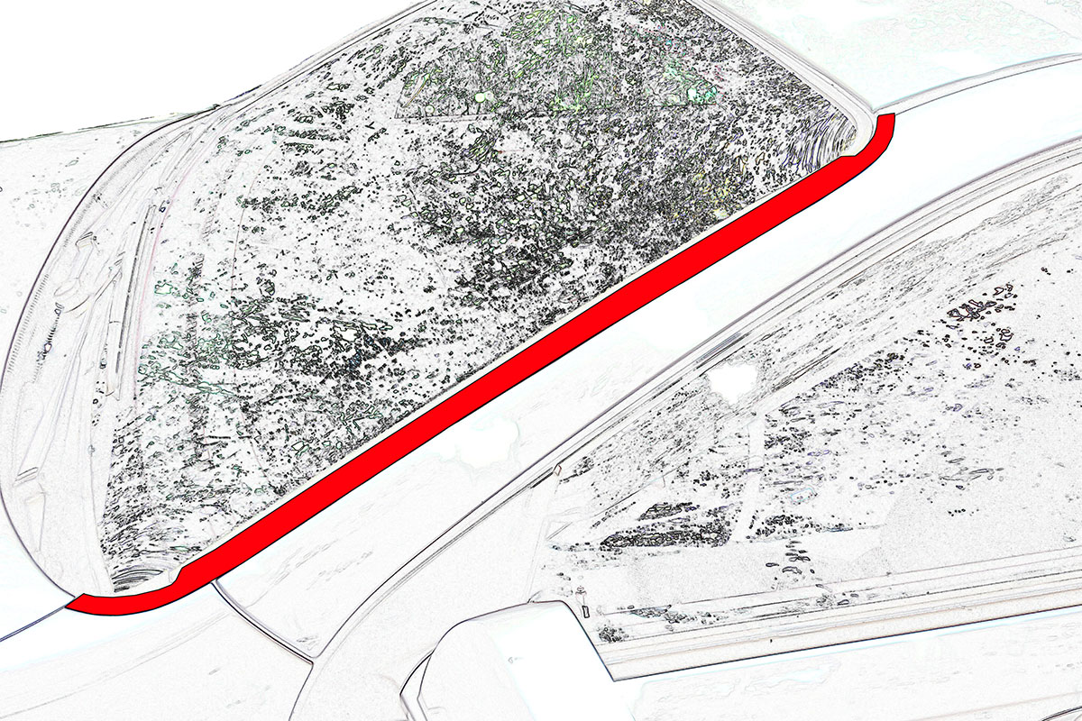

Sui nostri Sportage 3 e 4 serie abbiamo tutti purtroppo notato come l'acqua dal parabrezza scorra liberamente verso i finestrini anteriori creando disagi vari...
Esiste una soluzione proposta da una azienda russa di nome "strelka11" (tradotto Arrow11) sul suo sito strelka11.ru .
Il sistema da loro inventato consiste in due guarnizioni aggiuntive, che vanno a creare la canalizzazione dimenticata in progettazione da KIA.
Queste guarnizioni vengono incollate tramite strisce adesive (tipo 3M ) sul bordo dell'attuale scalino (in tinta con l'auto) ai lati del parabrezza.
Nel video allegato c'è una spiegazione di come installare le due guarnizioni, su una serie 3 ma è la stessa cosa per la serie 4.

Per l'installazione se non vi fosse bastato il video, vi riporto quanto da loro indicato:
  • L'installazione del deflettore non richiede abilità speciali.
  • Il deflettore è installato sul montante anteriore dell'auto.
  • Pulire la superficie con un tovagliolo alcolico (incluso nel kit).
  • Attendere fino a quando l'alcol evapora completamente dalla superficie.
  • Separare 5-10 cm. Nastro protettivo dalla superficie adesiva del deflettore.
  • È importante non allungare il deflettore durante l'installazione.
  • Rimuovere il nastro protettivo mentre il deflettore è incollato.
  • Avviare l'installazione dal basso del montante del parabrezza.
  • Il deflettore può essere incollato completamente, se non interferisce con l'installazione del bagagliaio sul tetto.
  • Allo stesso modo, il deflettore può essere tagliato dalla parte superiore del parabrezza di almeno 10 cm.
  • Il deflettore con la curva superiore si incolla meglio a una temperatura di + 15 ° C.
