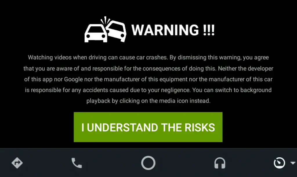

  24. COSA MOLTO IMPORTANTE : quando aprite YOUTUBEAUTO da android o da WebViewAuto , vi comparirà' una schermata in cui vi dice in inglese con simboli di ALLARME PERICOLO che state per utilizzare video in movimento .....dovete se volete vedere premere tasto di conferma che comparirà sempre per pochissimi secondi ............se non fate in tempo a premere, ritornate indietro di un passo e rifate.........ok spero di essere stato il piu' preciso possibile ma non e' stato facile per me.......comunque non mi assumo nessuna responsabilità' per eventuali problemi , in quanto tutto questo e' solo per informazione.....NANDO1966
