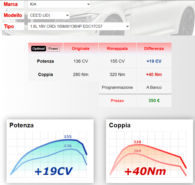

il discorso officine kia è per non avere brutte sorprese dovute ad aggiornamenti centralina non richiesti. Loro sono autorizzati e forse obbliate ad aggiornare quando KIA lo dice. Questo ocmporta l'inutilità di un modulo aggiuntivo (vedi il mio caso) o il dover reisntallare la mappatura.
Comunque se cerchi sul web, vedi che per il 1.6 crdi 136cv i discuount delle mappature ti promettono cose come questa in foto
ma tieni conto che KIA è debole nel comparto frizione

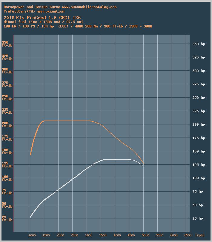

comunque il diesel dai 1000 ai 1500 non ha alcuna spinta... a volte è quasi imbarazzante
In effetti, la coppia max, di 280Nm, si ottiene nell'intervallo compreso tra i 1500 ed i 3000 g/min circa... a 1000 g/min, si fa fatica raggiungere i 200Nm (un po' pochi per una vettura delle dimensioni e del peso della Proceed...):
