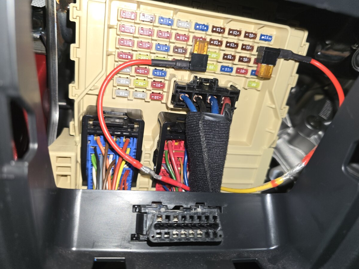

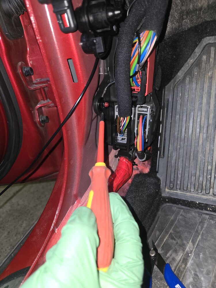

Ho fatto passare l’alimentazione a sinistra della telecamera, sopra lo specchietto retrovisore (sotto il tetto, sopra il cielo), dietro il coperchio del montante anteriore sinistro, dietro la plancia e ho collegato tutto alla scatola dei fusibili.

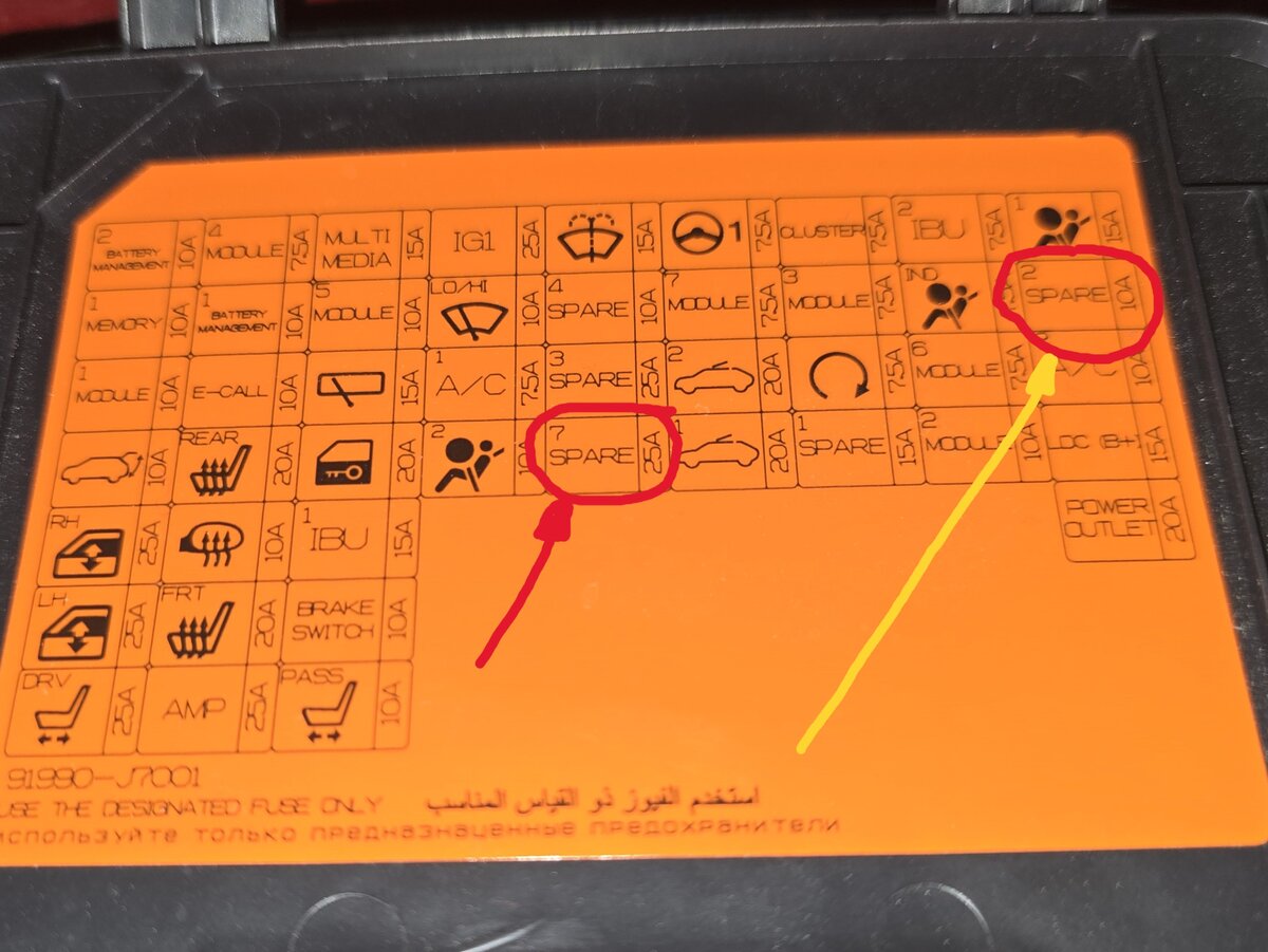

Ho usato due fusibili di scorta perché hanno l’alimentazione che mi serve:
quello sa 25A è always on (cavo rosso)
quello da 5A è ACC (cavo giallo)

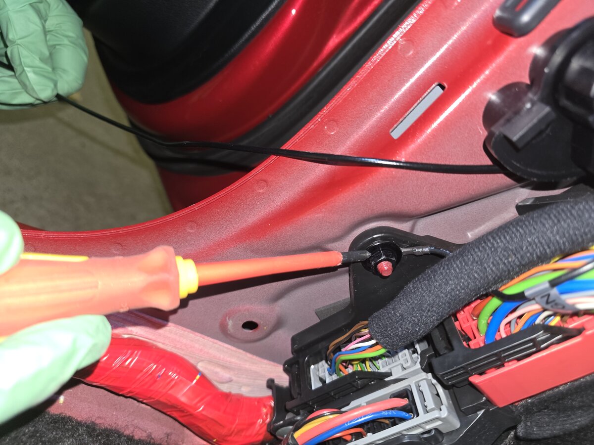

So che il cavetto dell’alimentazione (cavo rosso, 25A) è collegato al contrario, ma non è un errore, è una scelta deliberata perché nella direzione opposta non entra dato che lo spinotto occupa troppo spazio. Si tratta di un posto di riserva (tutti i posti di riserva hanno un solo polo, quello positivo), quindi questa scelta non nessuna influenza sul funzionamento della telecamera o sui dispositivi dell’auto.
Il polo negativo l’ho collegato od un bullone sotto la scatola dei fusibili. C’è ancora un posto terra nelle vicinanze ed è usato dell’installazione originale dell’auto, ma questo è più raggiungibile e funziona lo stesso.

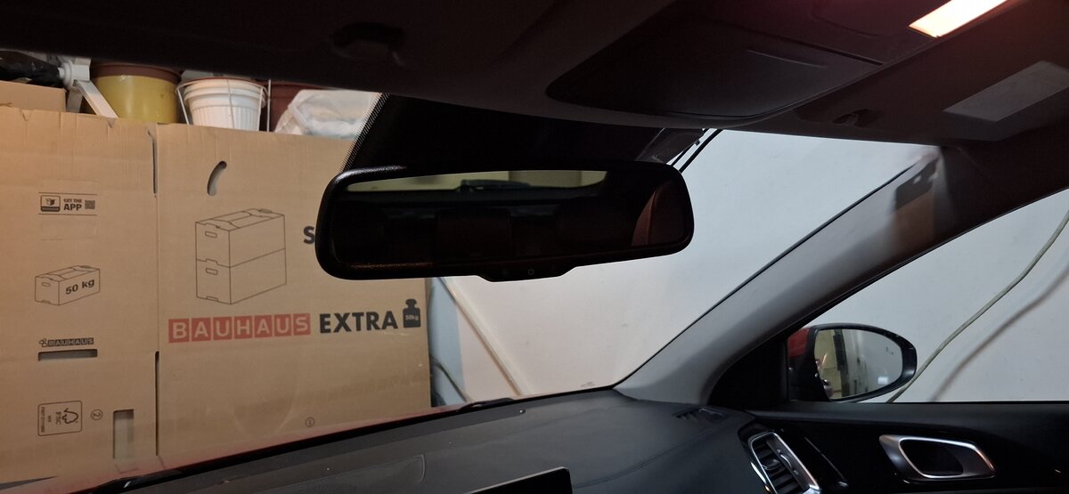

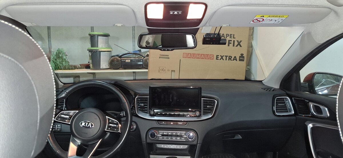

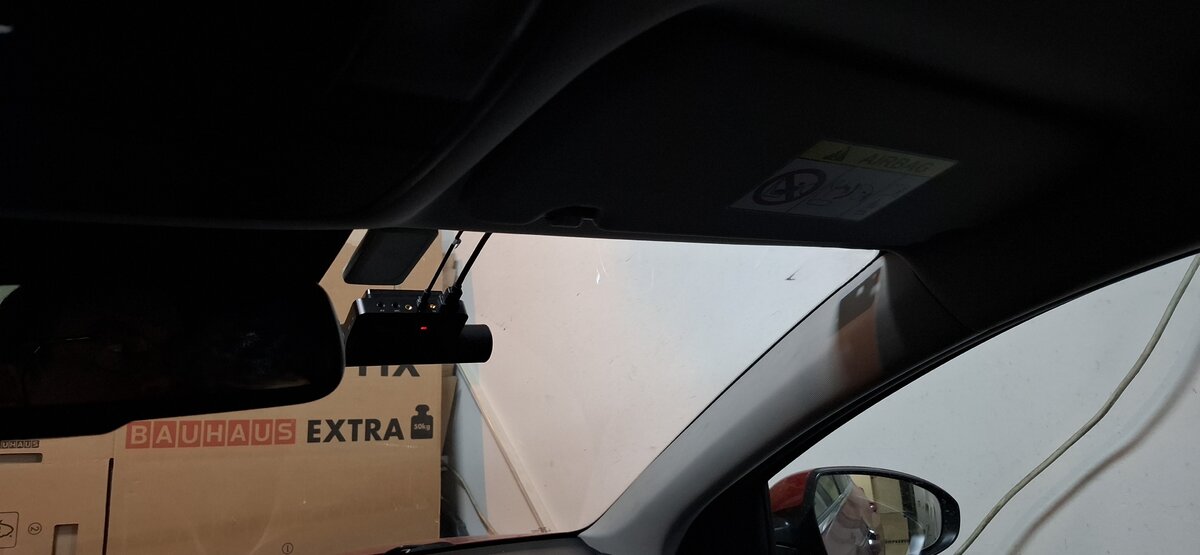

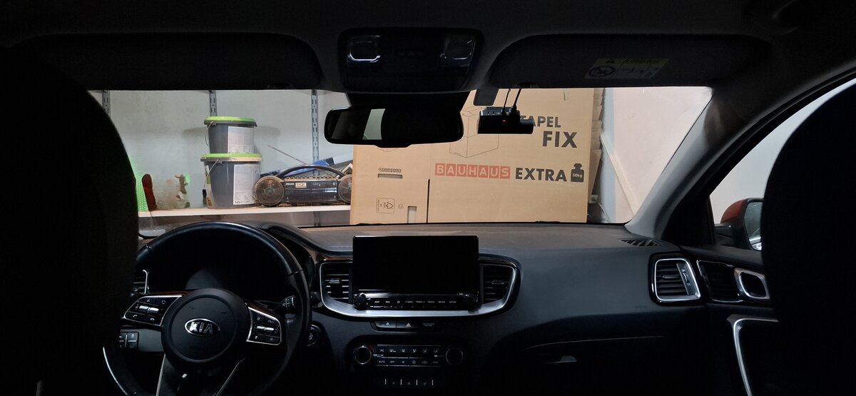

Scegliere dove mettere la telecamera anteriore

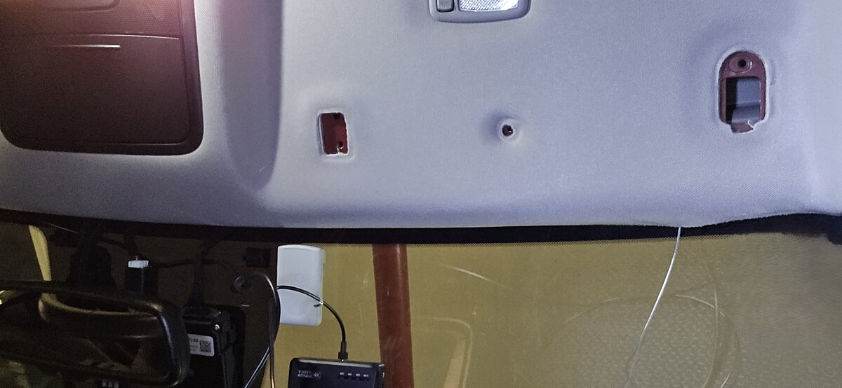

Io ho scelto in alto a destra, dietro lo specchietto retrovisore, il guidatore non la vede quasi per niente, si vedono solo i due cavi (alimentazione a telecamera posteriore) che vanno a finire sopra il cielo, sotto il tetto.

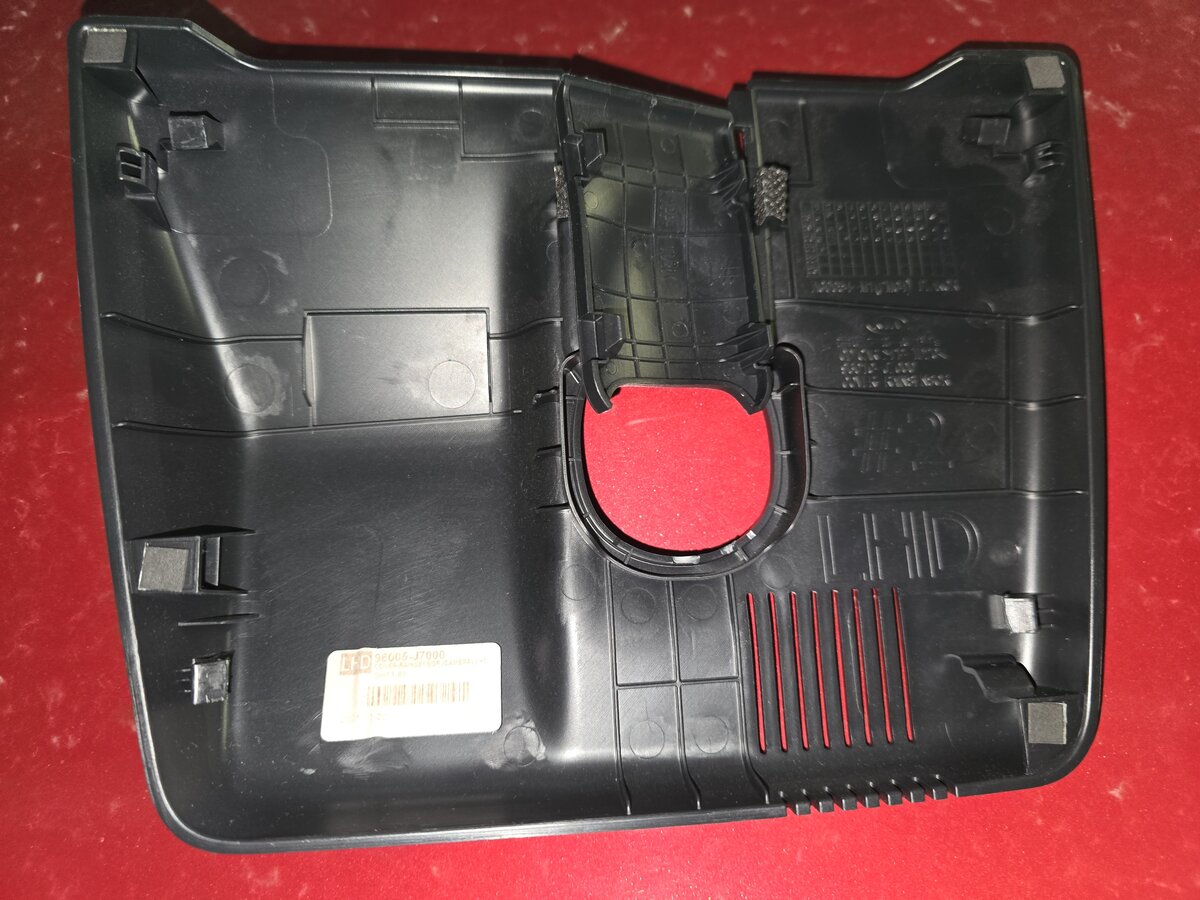

Togliere il coperchio sopra lo specchietto retrovisore. Basta tirarlo in basso, si tiene in 4 punti ad incastro
Si può togliere anche la parte centrale (è ad incastro anche quella - è visibile nella foto) per poi togliere tutto il pezzo dallo specchietto.

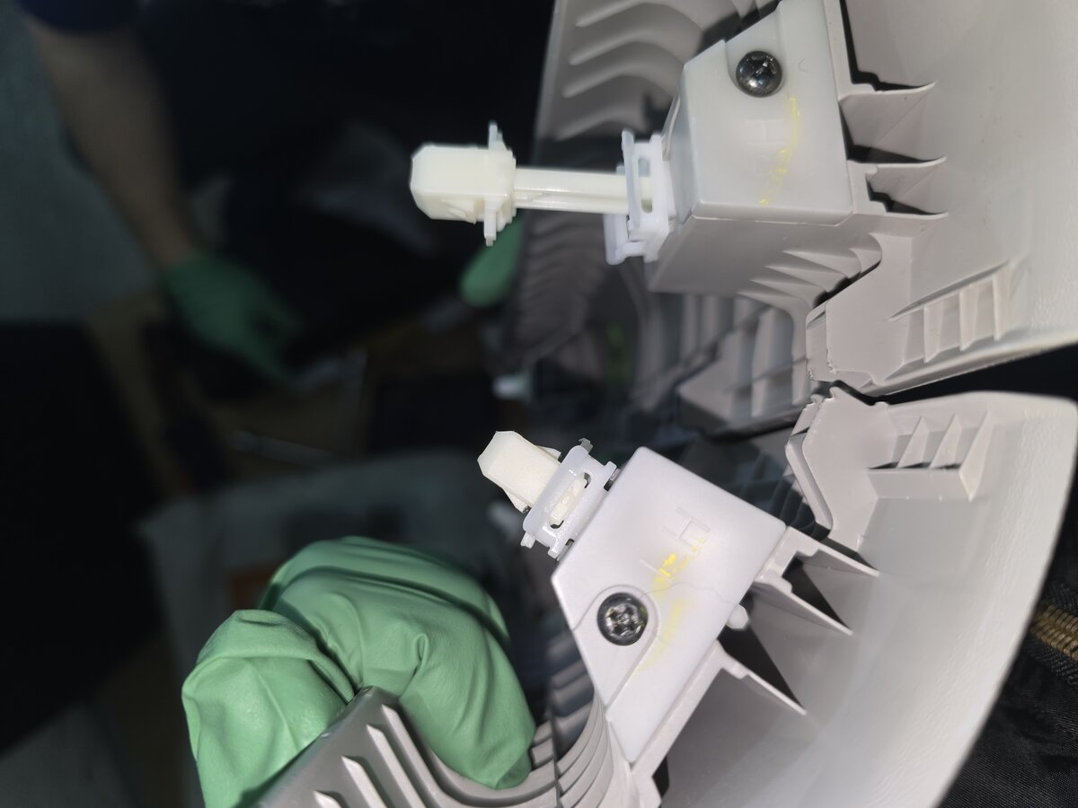

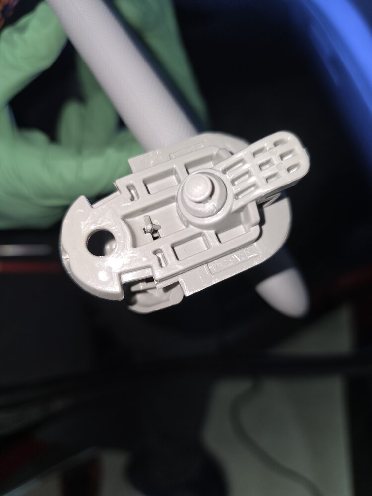

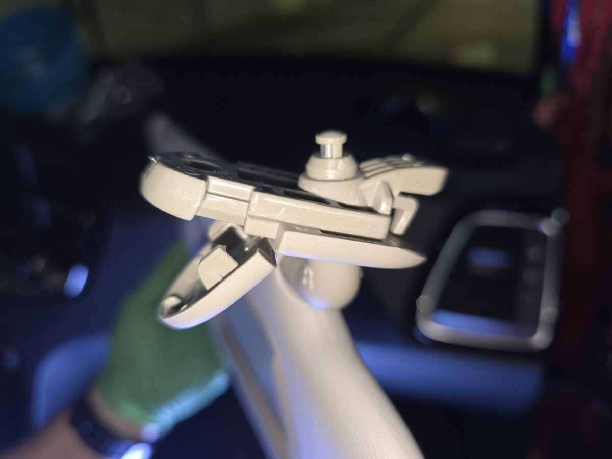

Dato che volevo far passare tutto sopra il cielo, ho tolto anche i due parasole e le maniglie destre in modo da poter abbassare tutto senza fare pieghe. Le maniglie le ho tolte per la telecamera posteriore, se mettete solo quella anteriore, non c’è bisogno di toglierle.

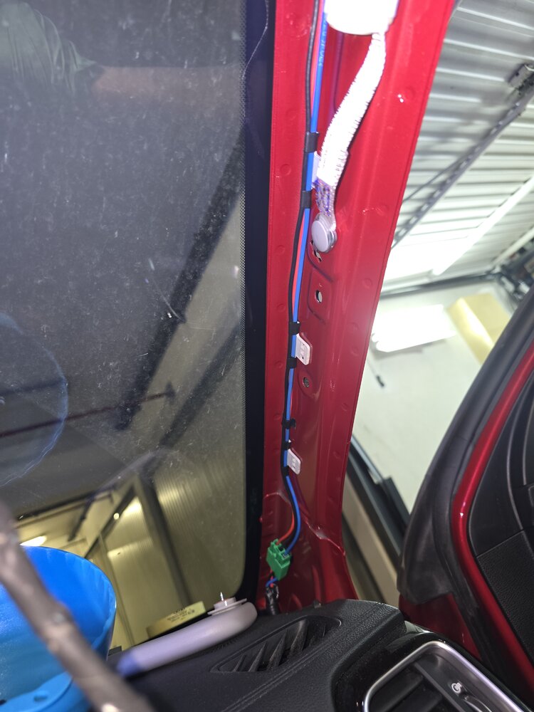

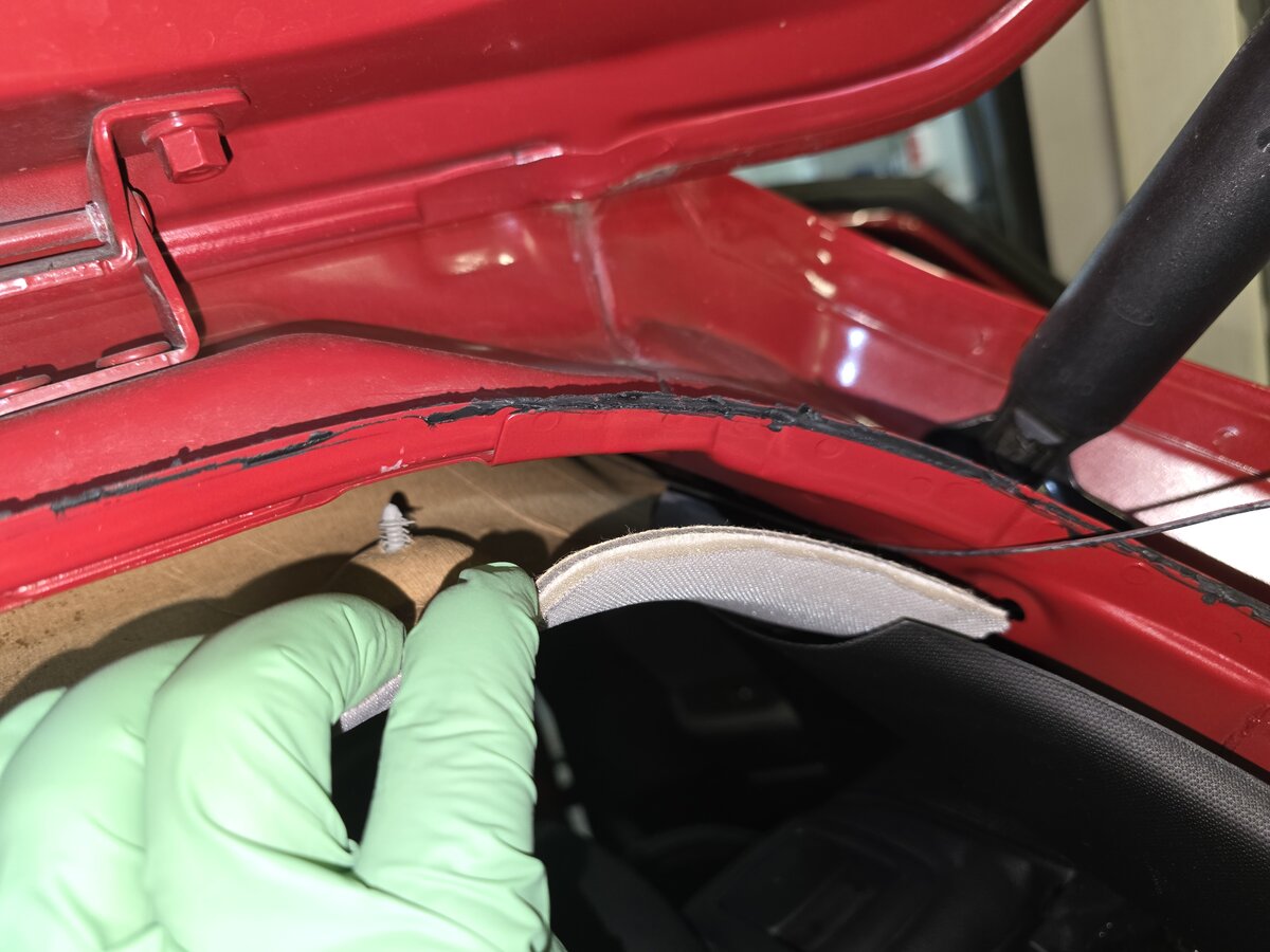

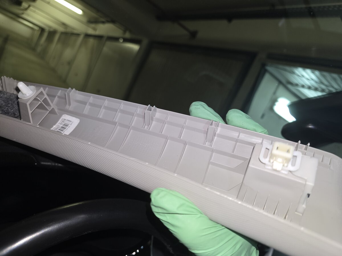

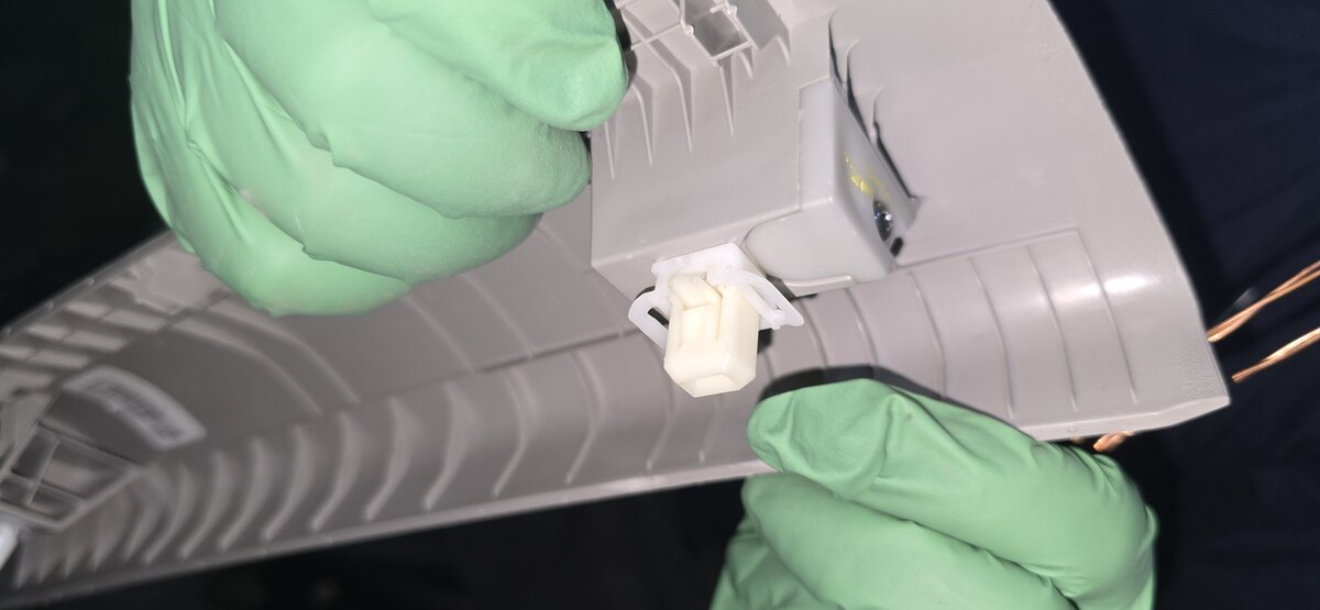

Per togliere il coperchio dei montanti anteriori ci vuole un po’ di destrezza. È più facile togliere quello di destra perché è più’ facile raggiungere gli incastri da schiacciare e lo si può fare con le dita. Per quello di sinistra invece bisogna fare uno strumento con del fil di ferro (almeno io ho fatto così ed il metodo funziona). Con il fil di ferro si schiaccia la parte superiore e con un cacciavite fisso la parte inferiore.
I coperchi hanno due posizioni. Basta tirarli con le dita e si staccano e si fermano alla seconda posizione. NON TIRARLI PIÙ perché sennò si rompe il fermo. Per staccare completamente il coperchio ed il fermo, bisogna schiacciare le due alette che sporgono e così si stacca dalla parte metallica del montante (metodo fil di ferro). Prima di rimetterli, bisogna incastrare la linguetta nella 1° posizione, è visibile nelle foto. Quando si toglie il fermo più alto basta tirare il coperchio verso l’abitacolo e si toglie.

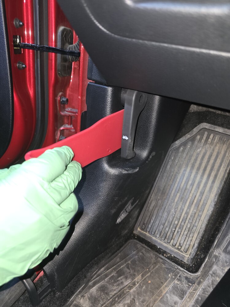

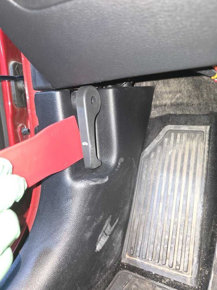

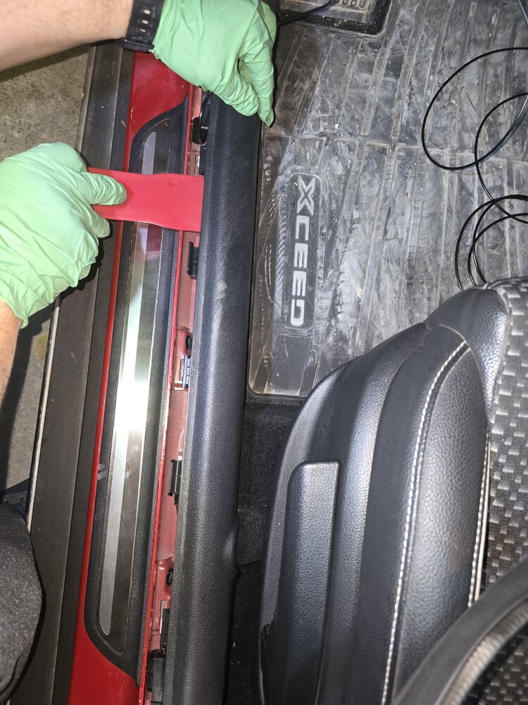

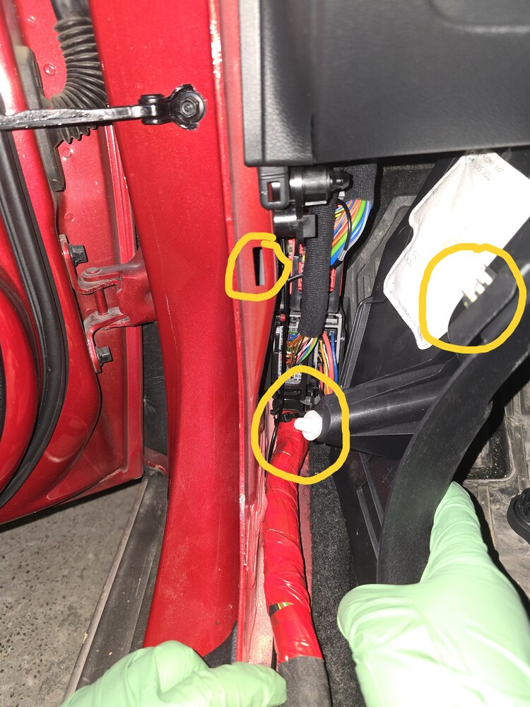

Togliere il battitacco anteriore – state attenti, bisogna tirare verso su con uno strumento adatto ed il più vicino possibile ai fermi, se si sbaglia a tirare la plastica si spacca con facilità
Togliere la maniglia per aprire il cofano, basta tirarla via, è messa ad incastro
Dopo aver tolto la maniglia basta tirare verso l’interno per staccare l’incastro inferiore e poi tirare verso la parte posteriore dell’auto per il secondo incastro

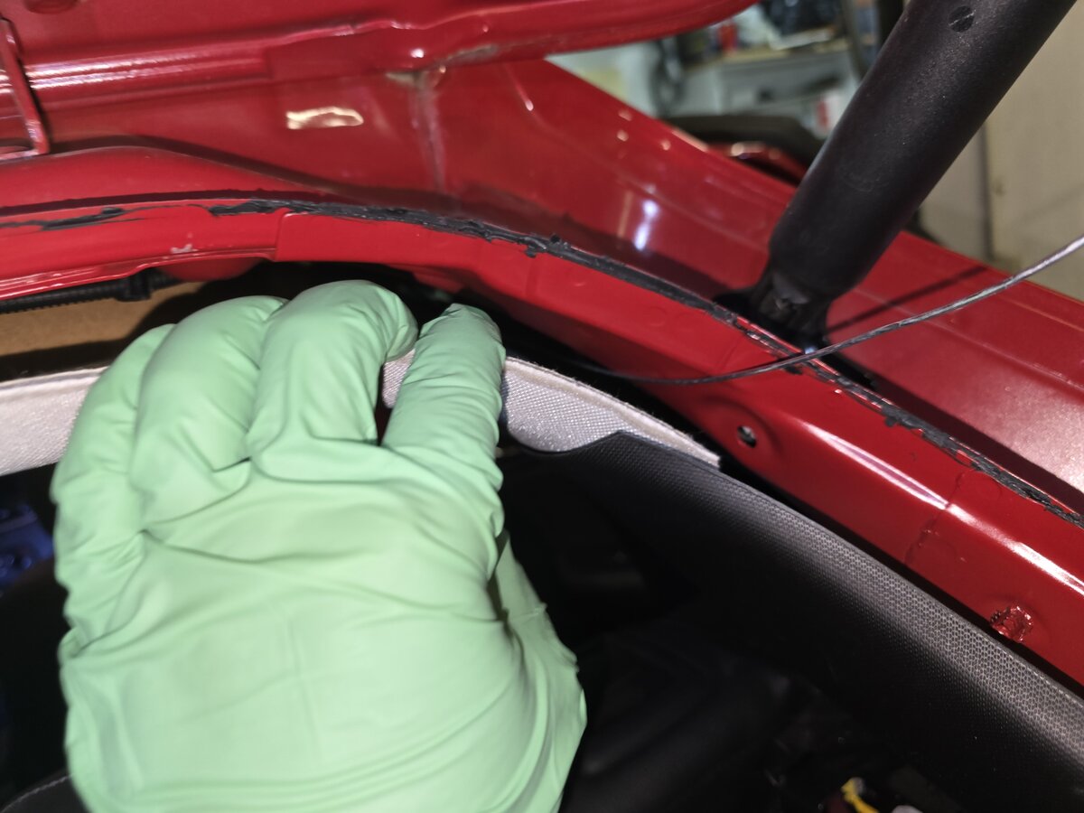

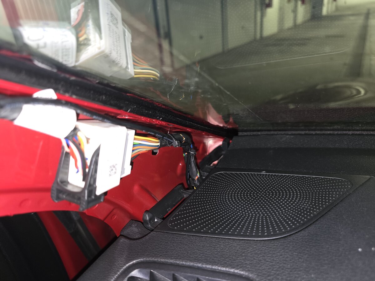

Dopo aver tolto il coperchio del montante ho fatto passare il filo dell’alimentazione e l’ho fissato con delle fascette all’installazione esistente. Per fare passare il cavo sotto la plancia ho fatto prima passare un fil di ferro da sotto verso sopra e poi ho tirato giù il cavo dell’alimentazione. Ho collegato il cavo come ho già descritto prima ed ho verificato che tutto funzionava

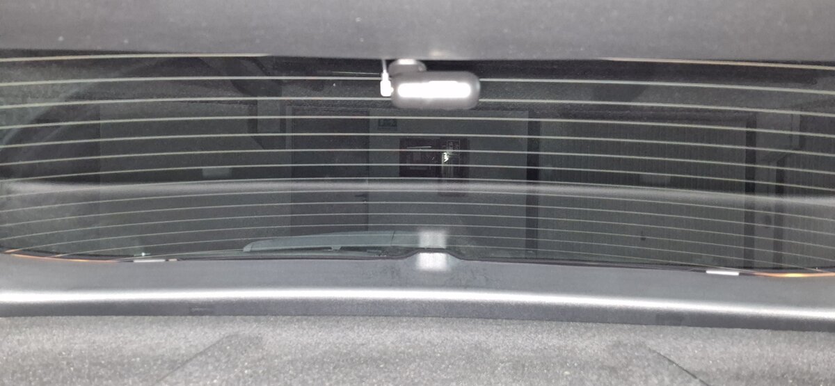

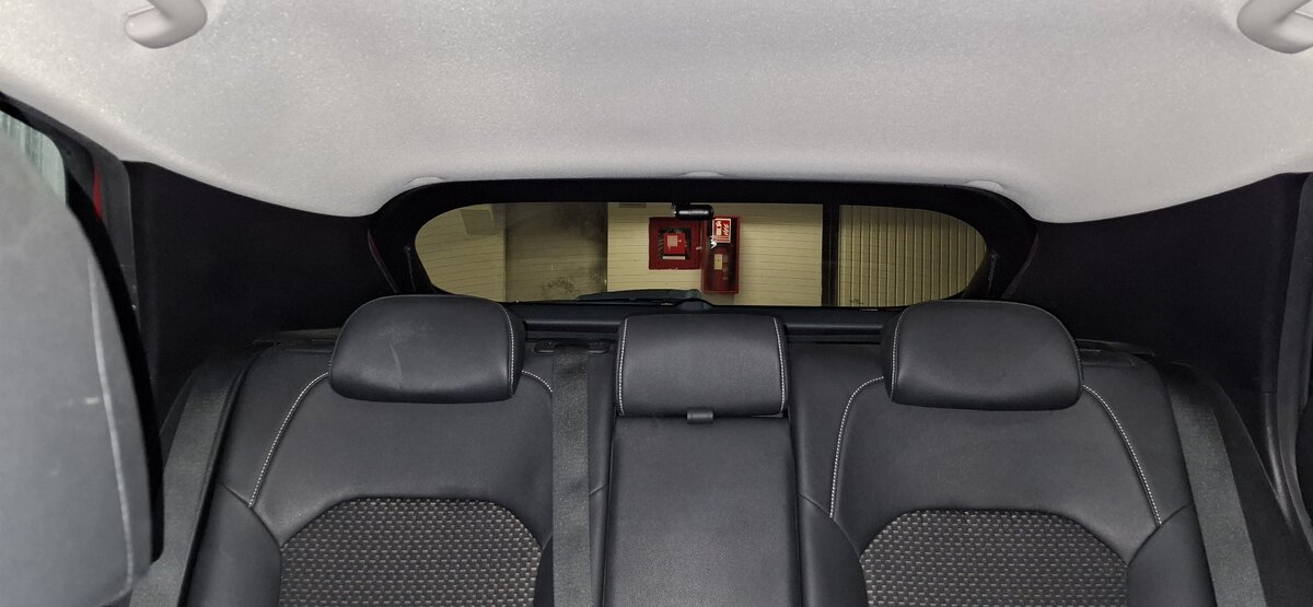

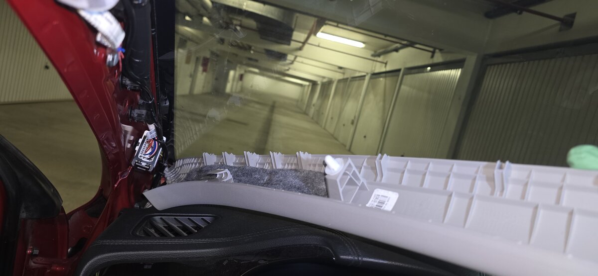

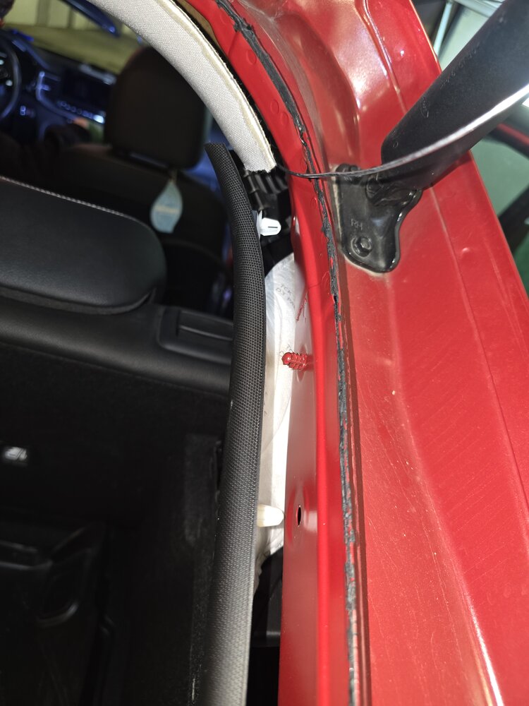

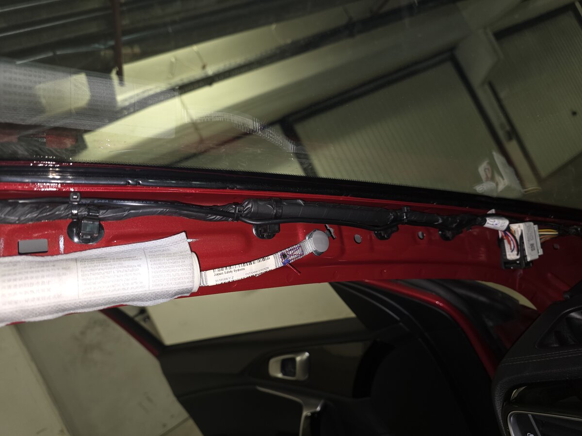

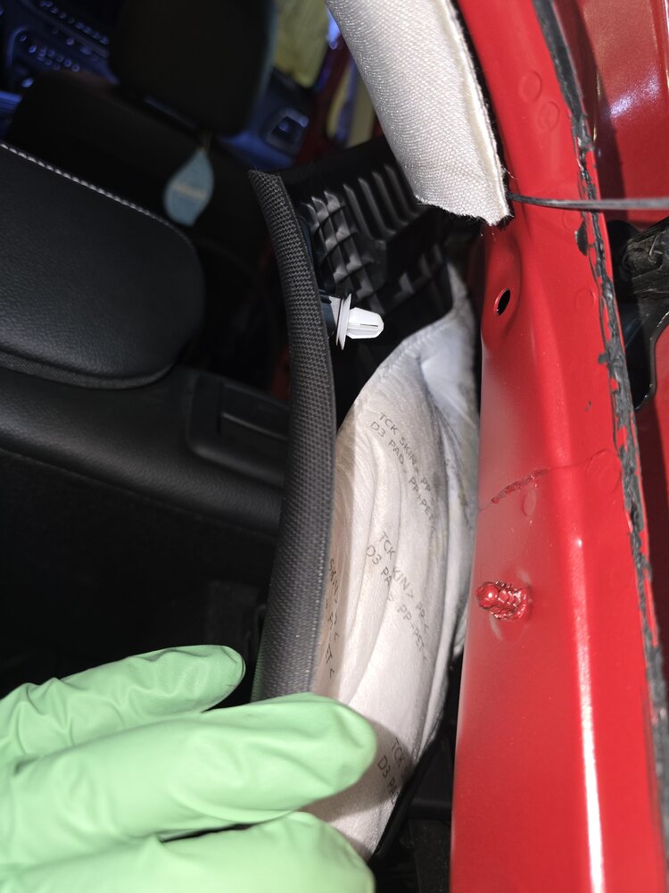

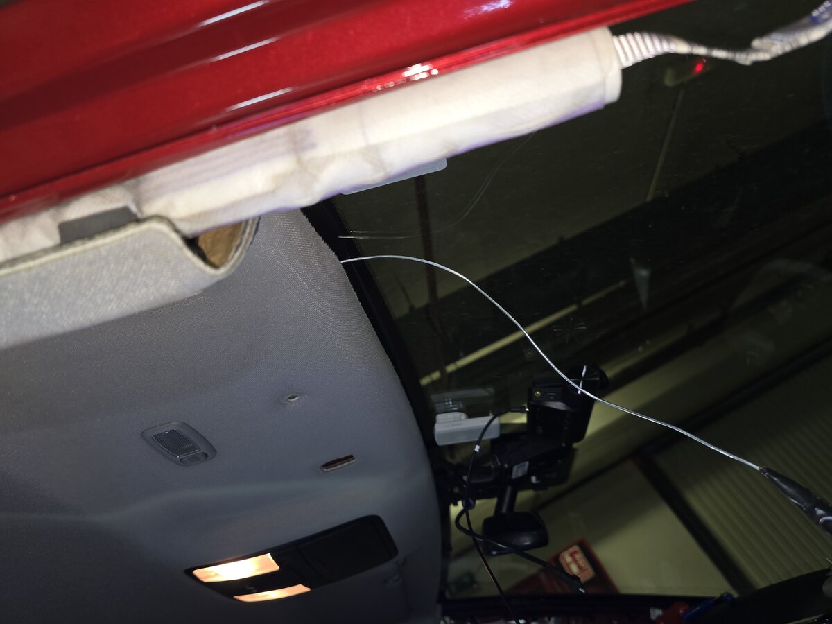

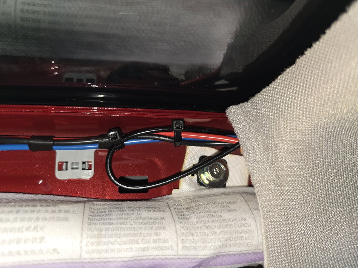

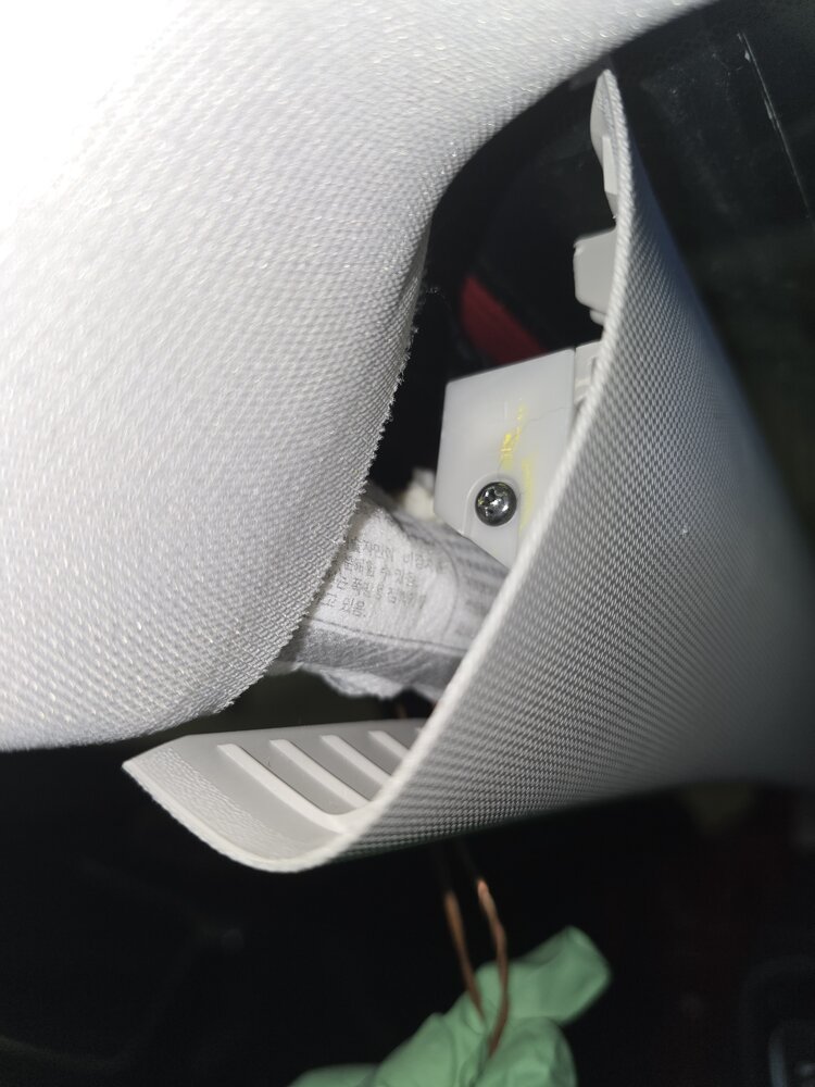

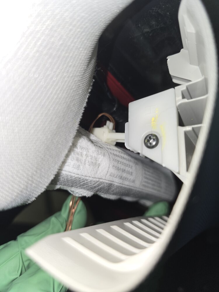

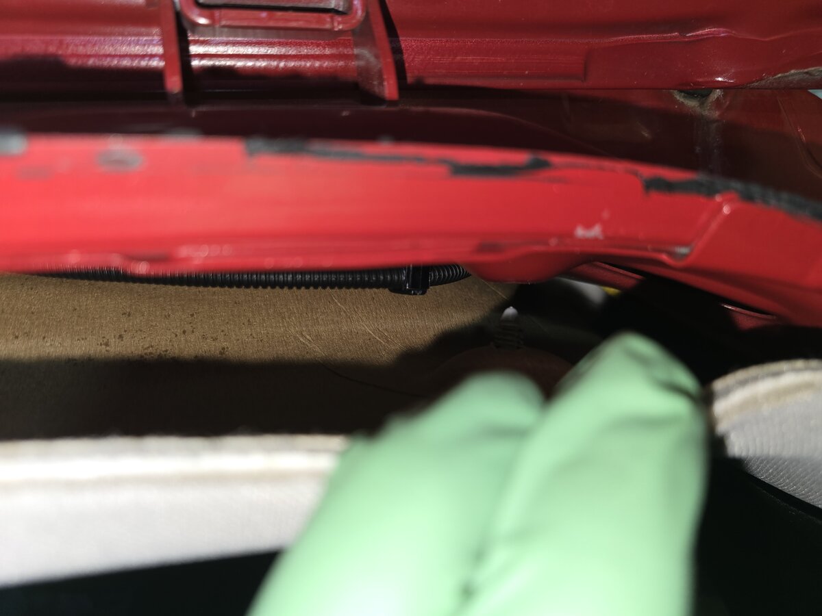

Il cavo per la telecamera posteriore l’ho fatto passare a destra sopra il cielo, sotto il tetto, dietro all’air bag a tendina. Per farlo passare ho tolto il coperchio del montante destro anteriore (metodo descritto prima) così da poter abbassare il cielo e far passare il cavo.

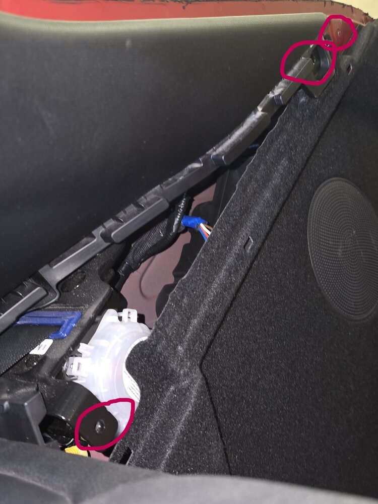

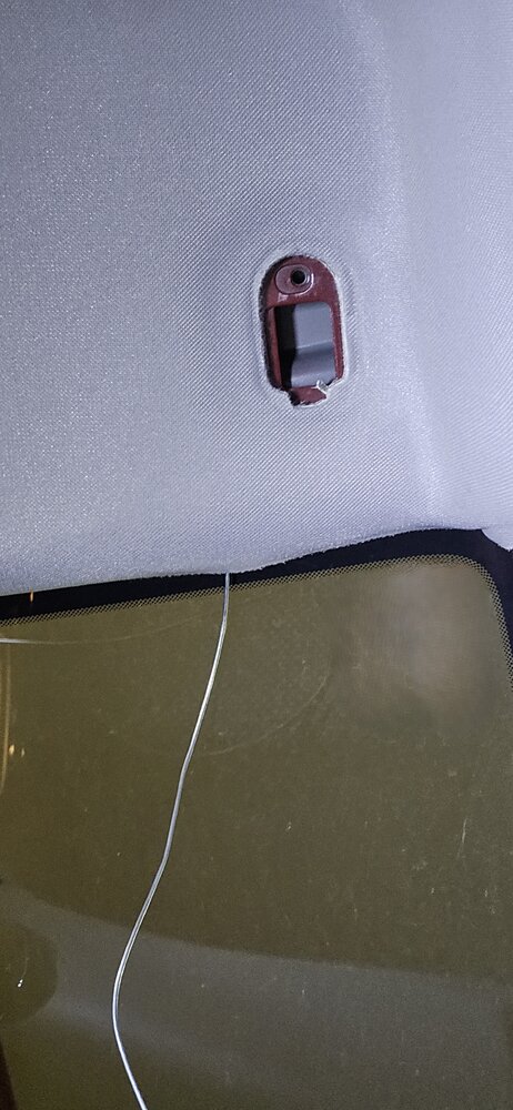

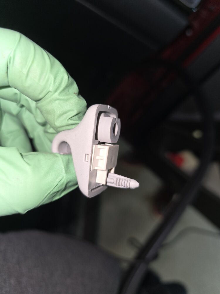

Ho tolto le maniglie sul tetto destre (anteriore e posteriore), tolto i tre fermi ad incastro che tengono la parte posteriore del cielo, ho smontato ina parte del coperchio destro del montante posteriore nel baule (due viti da 10 ed un paio di pezzi ad incastro) a poi c’è un'altra vite da 10 da togliere
Ho staccato un paio di fermi quanto basta per fare abbassare il cielo, ma non ho staccato completamente il coperchio del montante posteriore.
Ho fatto passare il fil di ferro dal posteriore verso avanti facendo attenzione a varie spugne, cavi e airbag a tendina - in alcune foto il fil di ferro è già visibile
Ho collegato il cavo al fil di ferro ed ho fatto passare tutto verso il retro dell’auto

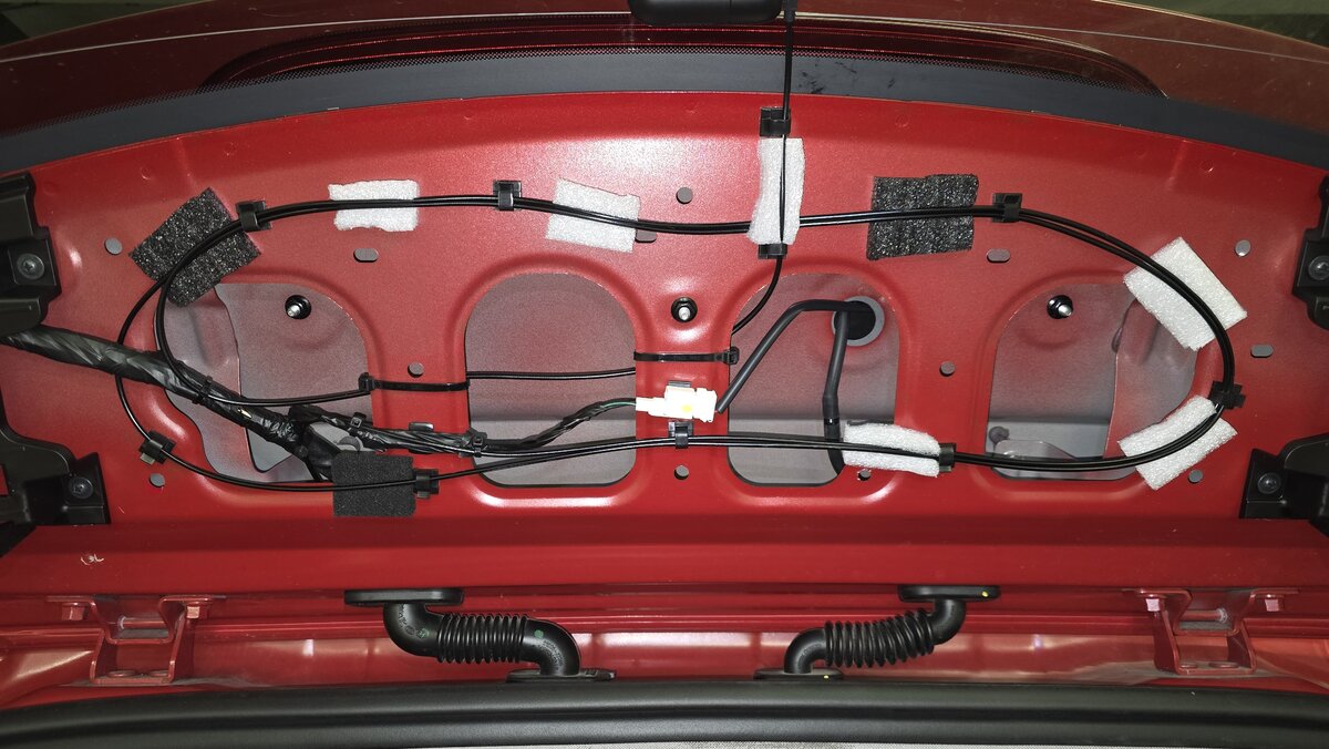

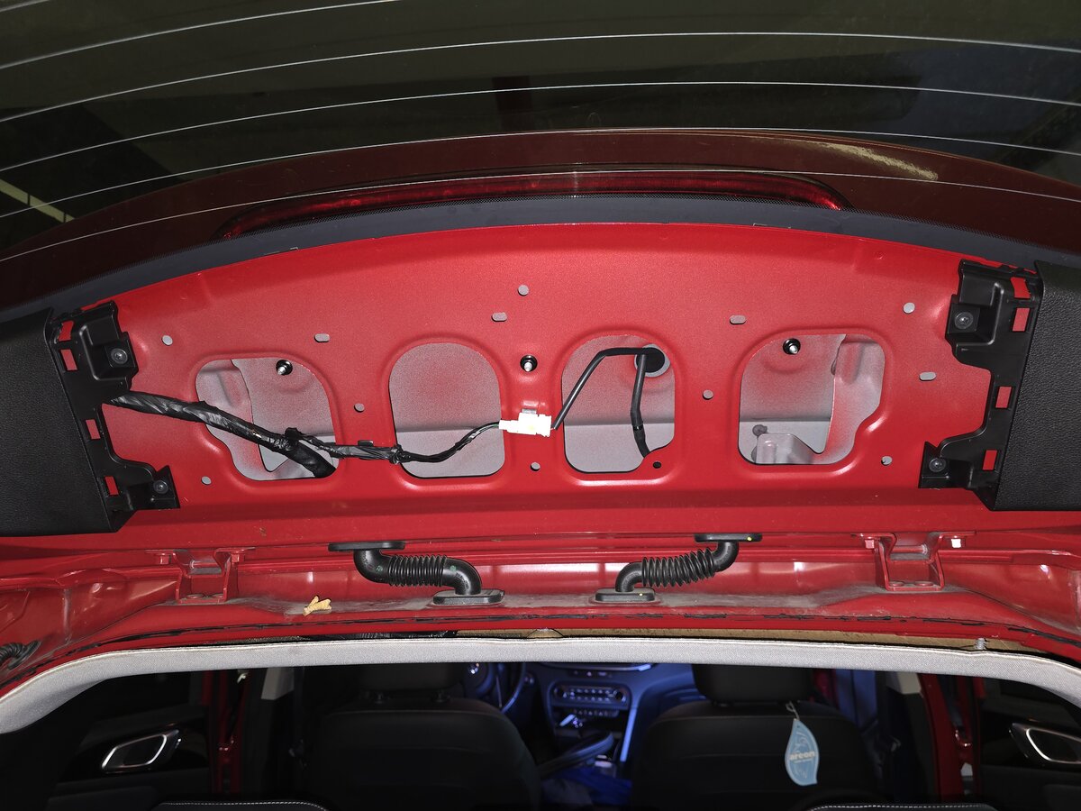

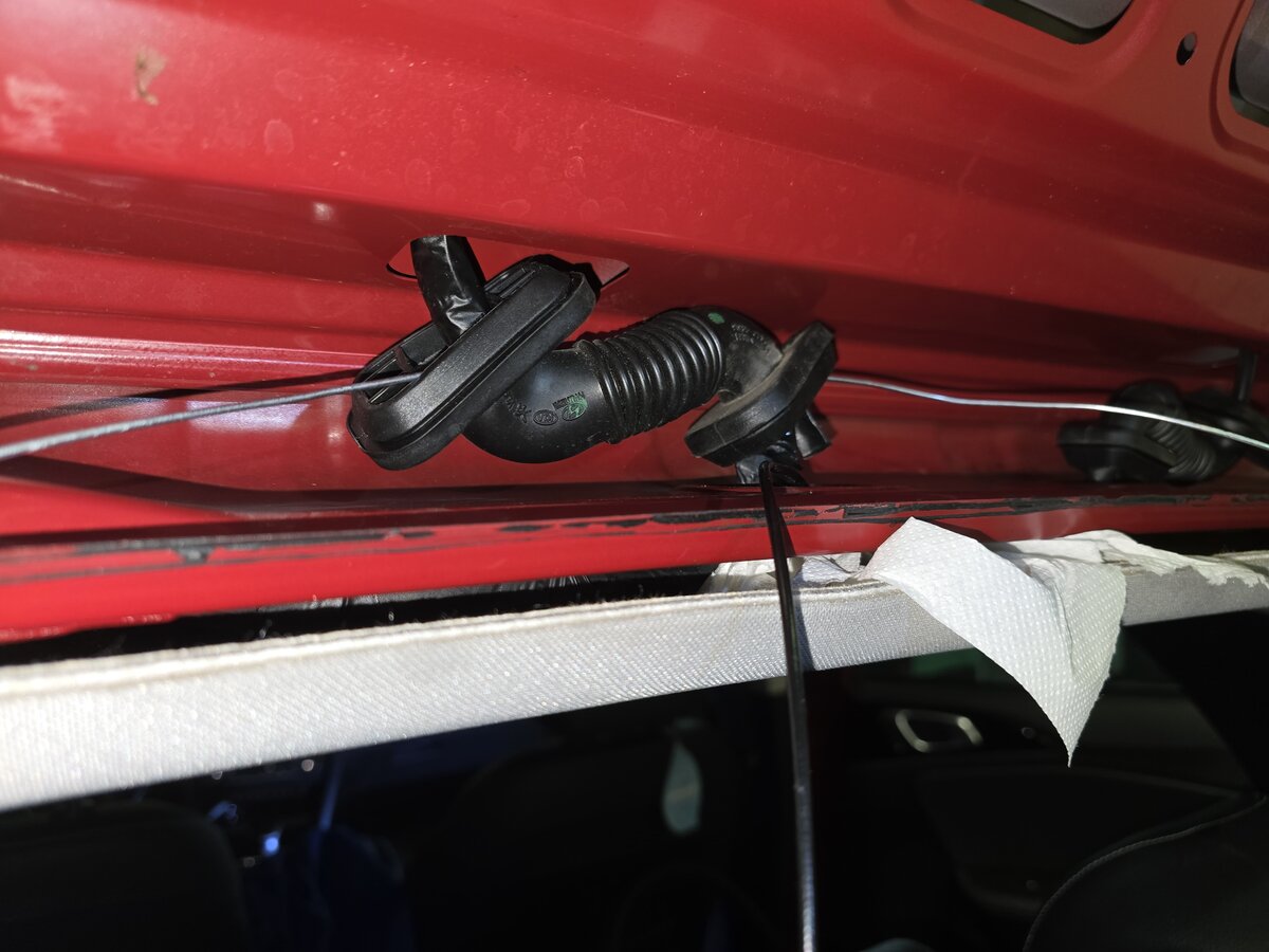

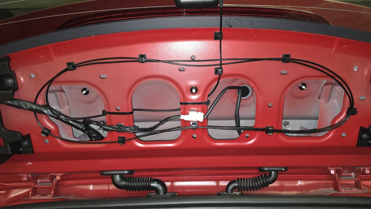

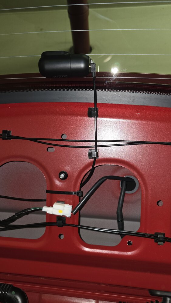

Ho tolto il coperchio della parte superiore del portellone posteriore (basta tirarlo giù, ha 6 fermi che lo tengono)
Ho scollegato il passacavo in gomma posteriore sinistro per far passare il cavo, ho fatto prima passare il fil di ferro, spruzzato un po’ di spray al silicone

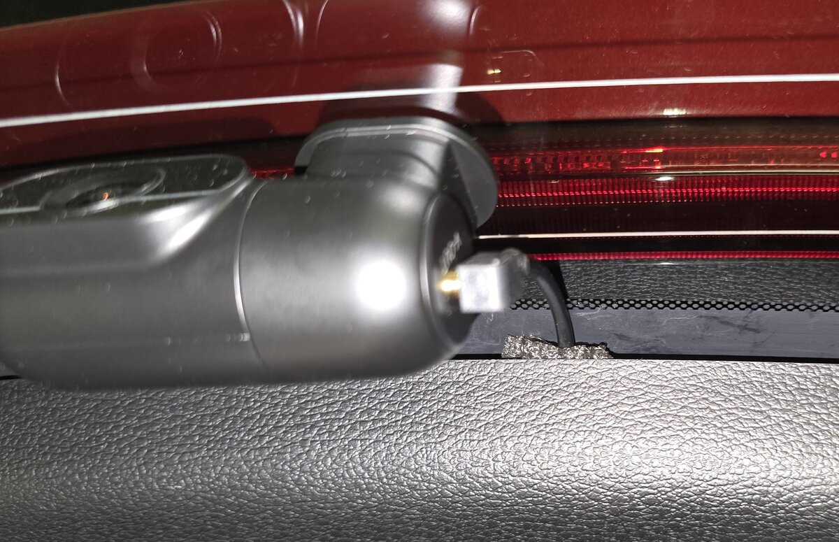

Dato che avevo un po’ di cavo in più, l’ho fatto passare varie volte usando u supporti per cavi autoadesivi e alcune fascette. Odio scricchiolii vari, perciò ho usato alcune spugne
Ho messo della spugna tra il cavo della telecamera, il metallo del portellone ed il coperchio
