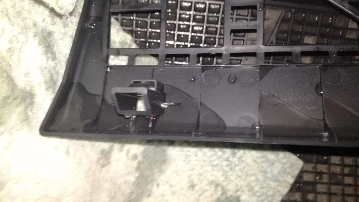

Alla faccia della condensa, sarà venuto giù mezzo litro d'acqua ieri :confused:
    113 KB · Visite: 689
