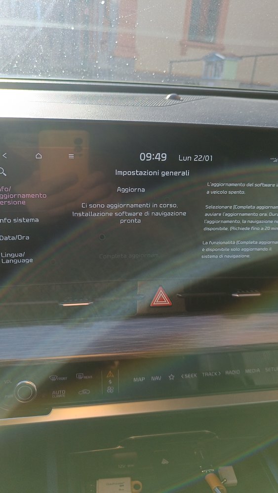

Ho da qualche settimana questo aggiornamento del navigatore che rimane in questo stallo . Facendo aggiorna non prende il comando e non si può cancellare e fare ricaricare . Avete idea se esiste un sistema per accedere al sistema infotainment e vedere I files presenti ?

lo ha fatto anche a me, era un aggiornamento Over The Air. Per uscirne ho infilato la chiavetta USB con l'aggiornamento corposo di Novembre e il sistema lo ha visto e ha detto OK, interrompo quello in corso e faccio questo.
Comunque non penso si possano vedere i file del sistema

Fatto come mi hai suggerito e risolto , eliminato aggiornamento mancato ed eseguito quello nuovo.se sono aggiornamenti corposi (23gb) come questo ci credo che quelli over the air si inchiodano, la Kia usa Tim come rete e se ti trovi in un luogo come quello dove avuto io e il tragitto che faccio io non potrà che dare problemi.. segnale instabile che si interrompe durante il tragitto casa lavoro e velocità media di Tim 4g ridicola intorno a 2 mbps .. infatti sono costretto ad vi usare due SIM per uso personale una di Wind e una di Vodafone entrambe in 5g che vanno a supplire le zone dove non prende una va l'altra e vanno bene soprattutto Vodafone 5g che la ho vista arrivare fino a 700mbps .
