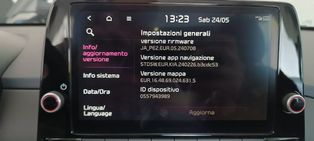

Buongiorno,
abbiamo ritirato una nuova Kia Picanto Urban 1.0 GPL, andando a configurare la parte multimedia non appaiono aggiornamenti OTA:
la vettura è registrata in Kia App/Connect, da smartphone si riesce ad accedere e attivare ad esempio apertura/chiusura porte, ecc e ricevere le notifiche, posizione ecc.
Andando in Setup, la voce "Aggiorna" non è cliccabile.
Da sito https://update.kia.com ho scaricato Navigation Updater e provato l'aggiornamento con chiavetta USB sia con Picanto (MY22) sia con Picanto (MY21) visto che la ricerca per modello o firmware non da risultati.

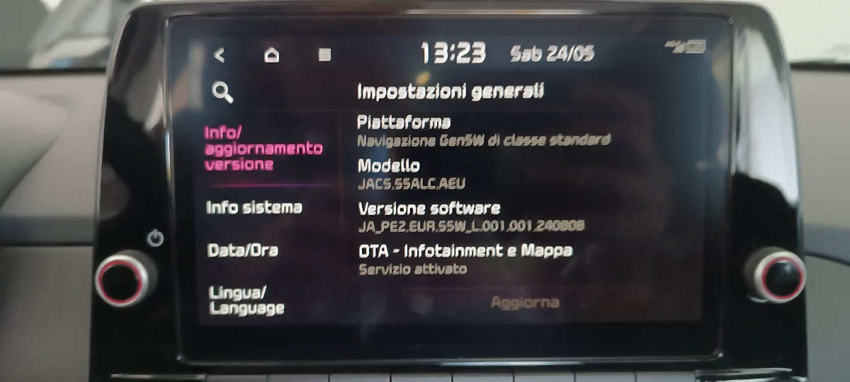

Allego le versioni di firmware e head unit, nella seconda immagine si vede il tasto "Aggiorna" disattivato.
Qualcuno ha già affrontato questa situazione ce ne è venuto a capo?
Grazie

Non è attivo perchè il software che hai installato è già l'ultimo disponibile... soprattutto via USB non è stato rilasciato per nessuno (è stato rilasciato, ocn agg.to mappe, per sistema ccNC, non il tuo - e mio ad esempio- Standard GEN5W)
Via OTA invece solo PER ALCUNI MODELLI/versioni hanno "lanciato" l'aggiornamento on line OTA, ma non a tutti, e quindi finchè non lo trova disponibile, il tasto "aggiorna" non ti appare cliccabile.
Grazie,
aggiungo la risposta di poco fa del servizio clienti di Kia:
Modello JACS.S5ALC.EU
Software JA_PE2.EUR.S5W_L.001.001.240808
è previsto l'aggiornamento per il 9 giugno
Non resta che attendere...
