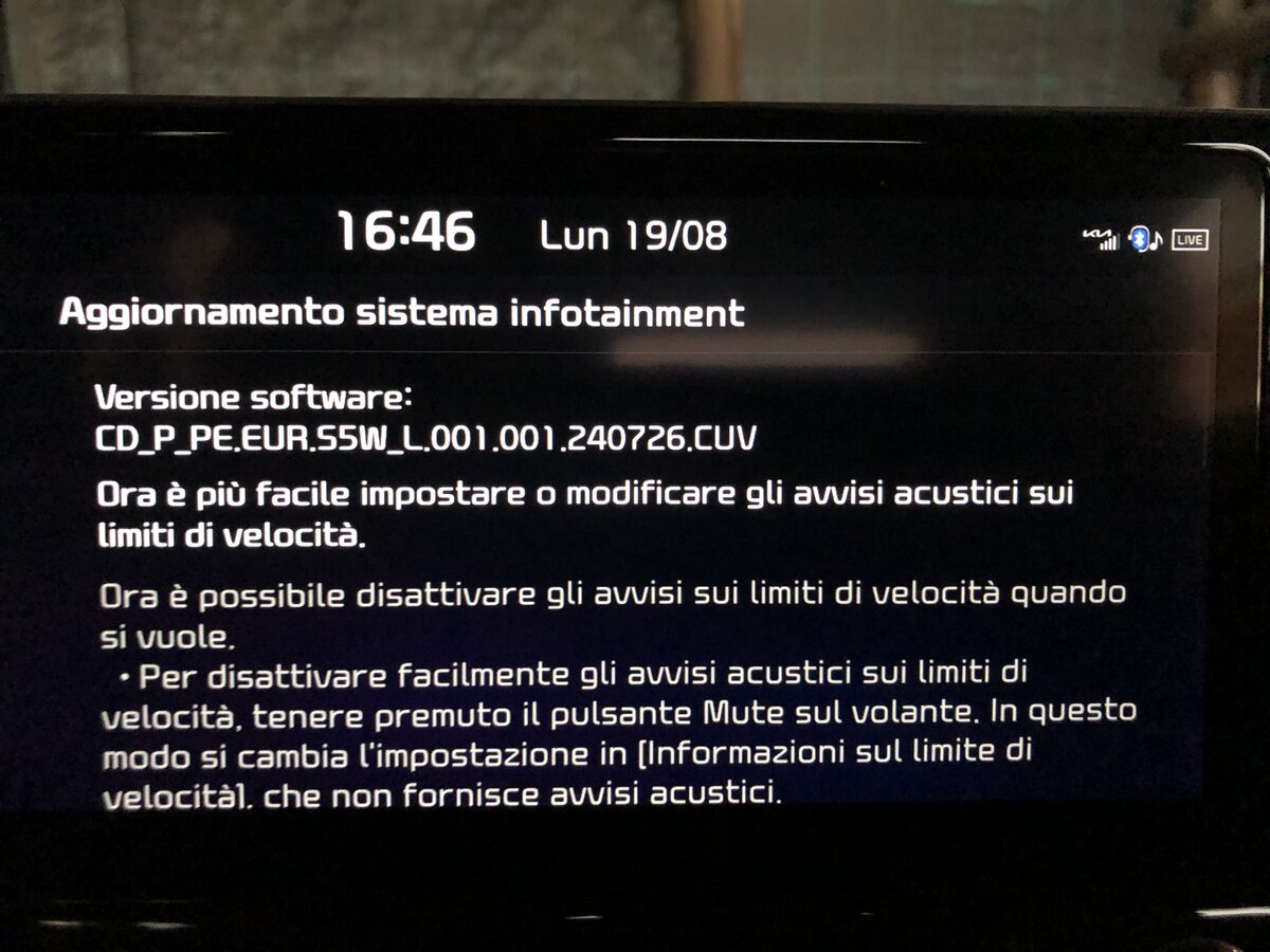

Aggiornamento OTA concluso
E mi è arrivato l'avviso anche da Kia Connect che è andato tutto bene.

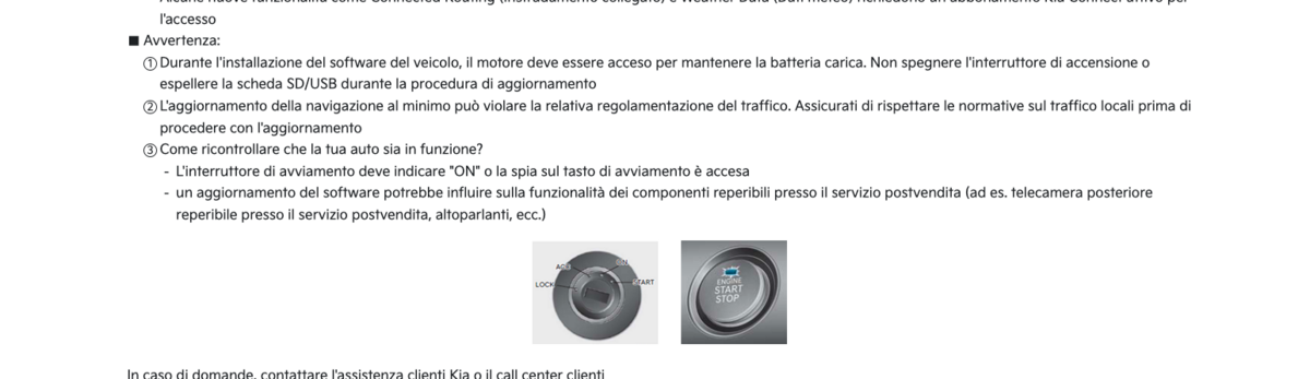

Non lo metto in dubbio, ma cosa intendi per spenta? Il quadro dev'essere acceso, non il motore.
E poi non è che me lo invento io: lo dice Kia. In fondo: https://update.kia.com/EU/IT/updateNoticeView/dhR7AgVedi l'allegato 35646
È una funzione apposta, aggiornamento ad auto spenta
Ad auto accesa (basta il quadro) metti la chiavetta con l'aggiornamento
Nel popup che compare selezioni aggiornamento ad auto spenta e imposti il tempo di ritardo per l'avvio della procedura
Spegni il quadro con la chiavetta inserita e te ne vai (puoi tranquillamente chiudere l'auto, ci metterà un po' di tempo)
Quando finito arriva una notifica sull'app Kia Connect
Fine
Io faccio sempre così, mai un problema

Buongiorno, ho installato l'aggiornamento del mese di agosto scorso con successo sulla mia Kia Xceed 1.5 t-gdi MHEV. Non riesco però a impostare o a modificare gli avvisi acustici sui limiti di velocità. E' capitato a qualcun altro e in caso affermativo come ha risolto?
