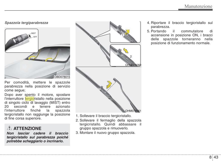

a me questo metodo non piace, cosi si rischia di rovinare la platina della spazzola, poichè si muove ''a secco''
Si in effetti ti do ragione ,in questo modo le spazzole si rovinano con il rischio pure di sfrisare pure il parabrezza se c'è sopra qualche granello di polvere cosa che mi è successo a me .a me questo metodo non piace, cosi si rischia di rovinare la platina della spazzola, poichè si muove ''a secco''
Ti dirò Ilmat che mi è successo una volta la vettura era sporca e nel sedermi involontariamente ho toccato la leva dei tergi azionandosi ,l giorno dopo lo lavata e mi è rimasto un lungo segno del tergicristalloPersonalmente non mi è mai successo ?
Purtroppo si.È l’unico modo per alzarli in certe auto
