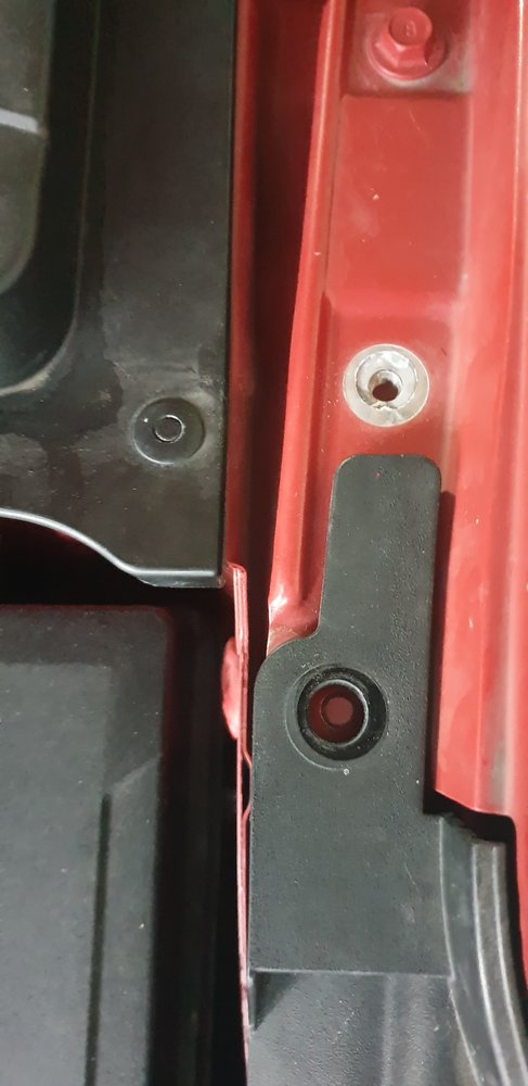

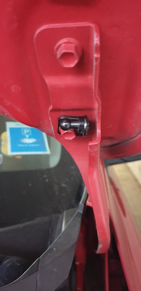

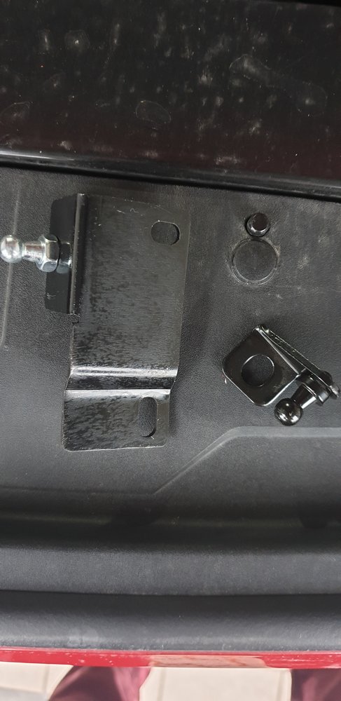

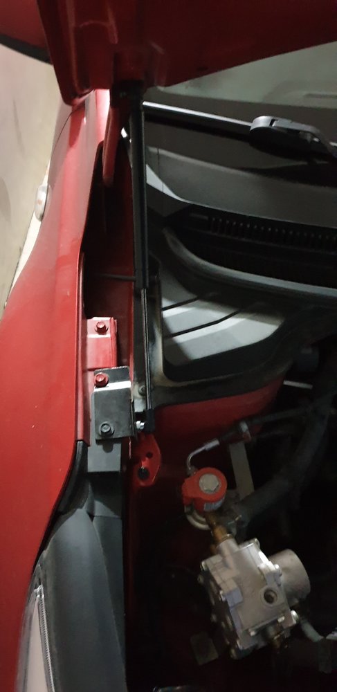

Oggi vi presento, per chi come me non li aveva nella dotazione, gli ammortizzatori per il cofano (hanno il loro stile e la loro utilità). Il montaggio è diciamo, mediamente complesso, richiesta qualche modifica ai pezzi che sono arrivati ma nel complesso tutto valido. Non andremo a modificare nulla della macchina, ma aggiungeremo alle viti già presenti i pezzi acquistati.
Il tutto è ordinabile da AliExpress ad una cifra molto comoda: Ammortizzatori per cofano Kia Stonic
Il necessario per il montaggio sono:
Chiave da 12mm
Chiave da 10mm
Una lima per la modifica o una mola da banco
Il procedimento per il montaggio e semplice ed intuitivo, vi lascio qui sotto tutte le immagini necessarie inclusa quella di come fare la modifica. Per eventuali dubbi o domande sono a disposizione.

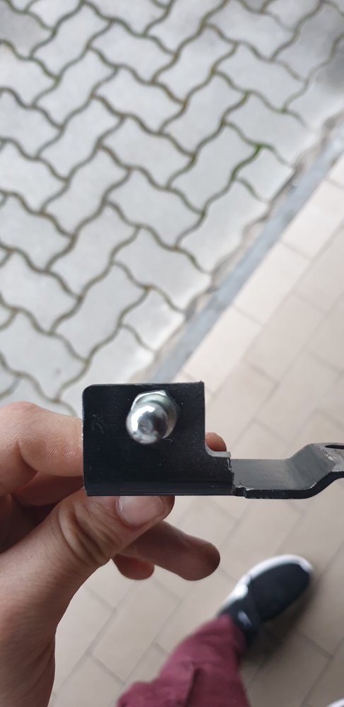

Questa è la piccola modifica necessaria
La modofica consiste nella riduzione laterale per il montaggio, la riduzione è di circa 0,7mm - 1cm

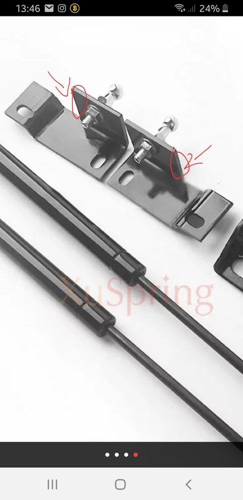

avevo comprato il tuo stesso kit da un venditore su ebay ,ma non ero riuscito a montarle perchè troppo grandi.il tuo articolo mi ha resuscitato le speranze.potresti essere piu' preciso su dove tagliare?grazie mille
sarebbe utile qualche foto ravvicinata del pezzi a lavoro ultimato.ancora grazie
Ciao, tra qualche oretta ti lascio delle foto a pezzo montato per mostrarti dove fare il taglio, per ulteriori informazioni ti lascio il numero così puoi scrivere su WhatsApp o Telegram che per vocale magari posso spiegarti più accuratamente ciò che magari a testo non potrebbe essere chiaro.

Ho provato a disegnarti su l'immagine la posizione, la riduzione laterale da effettuare è pari a circa 0,7mm - 1cm sui lati Indicati
ti ringrazio tanto per la risposta.i miei pezzi sono simili ma non uguali.ti mandero' una foto per watsapp per sapere cosa ne pensi.grazie ancora
