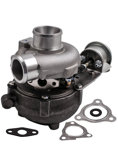

Mi ero rassegnato a guidarla così quando ha iniziato a fischiare la turbina e a perdere potenza….
Ho quindi ordinato la turbina nuova e già che c’ero ho fatto la pazzia ed ho ordinato anche tutto il Kit braccetti e biellette:

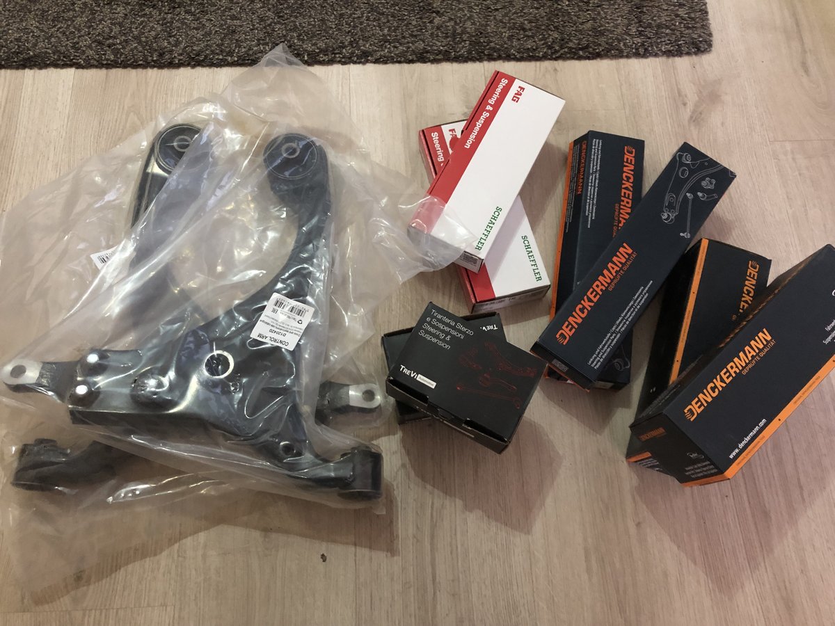

Allego foto.
“DENKERMANN” , “ SHAEFFLER-FAG” , “TREVI AUTOMOTIVE”.
Marchi finora a me sconosciuti…. Ma le recensioni parlano molto bene. Speriamo.

Sostituito la turbina che dopo un paio di giorni di "assestamento" sta facendo il suo dovere.
Non conosco il motivo, ma i primi 4 o 5 giorni, sotto i 2500 giri non era "fluida" come mi aspettavo.
La cosa è andata a migliorare col tempo ed ora va decisamente bene.
Ma la cosa che mi rallegra maggiormente è che ho risolto il problema della frenata (se vi ricordate "tirava a SX" nonostante la sostituzione della ganascia e delle sospensioni).
Adesso tira dritta come un treno!!!!
Sostituito solo i braccetti, i puntoni e i giunti di supporto.
I giunti assiali e le teste di accoppiamento li ho rispediti al venditore che mi ha (in parte) rimborsato.
Il problema della frenata supponiamo dipendesse dai silent block molto usurati.
