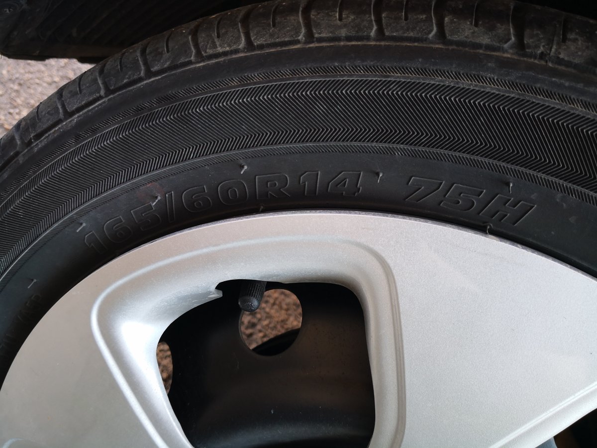

Salve a tutti, premetto che non sono un esperto, ho comprato da circa un paio di mesi una kia picanto fine 2014, con 22.000 km all attivo(davvero pochi). Riscontro un problema con le sospensioni, l auto quando prende leggeri dossi o avvallamenti, fa dei rumori anteriori e posteriori e mi sembra non leggere bene la strada, poiché il comfort non è dei migliori. Pensavo di avere gli ammortizzatori scarichi, ma con mia grande sorpresa ho il problema opposto! Premendo sul anteriore e anche sul posteriore, la macchina è durissima! Mi sapete aiutare?
Sono stato a fare il collaudo.l impiegato del centro collaudo(che è anche un amico), mi ha fatto notare, che le gomme, sono molto vecchie. In effetti ingannato dal basso kilometraggio, non avevo fatto caso, che le gomme hanno quasi 8 anni di vita e soprattutto anche se di primo equipaggiamento, la marca è abbastanza economica. Allego foto e non appena le sostituisco, aggiornerò il post!
Non sono molti i produttori che producono quegli pneumatici con codice H, ti consiglio di rimetterci le Hankook Kinergy Eco K425 che erano di primo equipaggiamento; costicchiano un po' (lo stesso prezzo di un treno di taglia 185/65R15) ma sono il miglior compromesso che puoi trovare in quel formato.

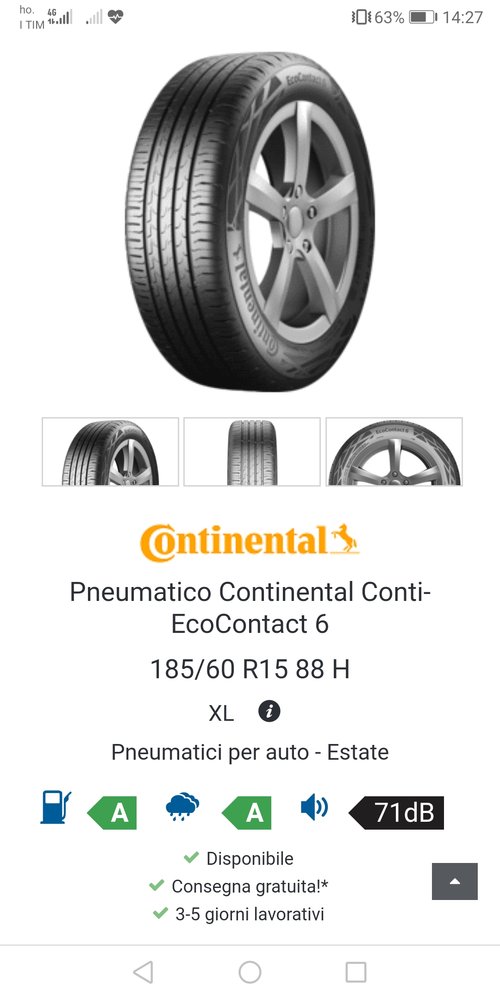

Guarda ti posto,questi che secondo me per un po di differenza, sono di molto superiori a quelli di primo equipaggiamento ed il costo è di circa 70€ al pezzo.
Scusa tu ho allegato i 185 che sono per un amico,ma ci sono i 165/60 r14.. Purtroppo come dicevi tu allo stesso prezzo delle 185
