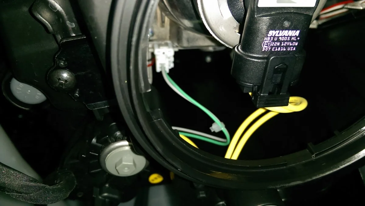

hb3 9005 la lampada e unica per ana e abba c'e un meccanismo che si muove all'interno del faro e cambia il fascio .
imag0217-jpg.5058

Ho letto che a breve devi fare il tagliando, fattela cambiare direttamente da quelli dell'officina nel mentre.
Ci voglio 2 minuti basta togliere il tappo ruotare la lampada staccare il connettore e rifare la manovra inversa. La tua dalla foto del profilo e una style e non ha nessuna lampada a led.
