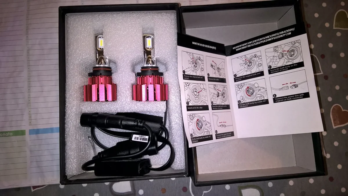

Per le HdB3 è stato abbastanza complicato trovale "a misura" ho preso spunto da qualcuno del forum che le aveva già acquistate e ha avuto problemi con il dissipatore ho quindi misurato lo spazio all'interno del faro e confrontato le misure con le singole lampade alla fine ho optato per queste che sono ok: lunghezza esterna meno di 3 cm (margine dissipatore - attacco lampada) e tra lato superiore del dissipatore e il faro ci sono circa circa 1,5 cm il che permette una buona manovrabilità per l'inserimento, i tappi faro si richiudono perfettamente senza problemi.
Le ho acquistate in UK, ci sono voluti circa 10 giorni per la spedizione.
Marca Novsight
13600 lumen
6000K
Vedi l'allegato 10814 Vedi l'allegato 10815
Ho sostituito anche le luci di svolta (con qualcosa di meno elaborato) ma non mi soddisfano, quindi ho ordinato delle H7 3200 lm senza dissipatore vediamo quando arrivano (fra una quarantina di giorni) come vanno.

Riprendendo le lampade led proposte da Fabio_RM qui ho trovato una guida anche per il montaggio che e' davvero semplice (almeno per coloro che hanno cambiato una lampadina in passato).
In pratica c'e' un tappo davvero facile da aprire con la mano, e all'interno c'e la lampadina. Va semplicemente eliminata la lampadina analogica e connessa quella led inserendo questa volta il terminale del connettore e non la lampadina analogica stessa.
Solo una domanda per chi la ha gia montata. le parti come dissipatore e connettore dove vengono ad alloggiarsi? non si sentono poi rumori in marcia?
questa e' una guida fatta da un indiano
p.s. spero di non aver detto inesattezze
@nekent io li ho semplicemente riposti nel faro, di spazio ce n'è in abbondanza e non sento nulla quando cammino una sola particolarità: il dentino presente sul connettore delle lampade non si incastra con il fermo del cablaggio (il dentino sul connettore maschio che dovrebbe entrare nell'asola di quello femmina e fare in modo che non si sgancino è spostato di 2 mm più a monte e quindi non è utilizzabile). Al momento ho nastrato gli attacchi per non farli sganciare poi ho ordinato 2 connettori maschio 9005 stagni appena arrivano taglio quelli esistenti presenti sui cavi delle lampade e li sostituisco (ma è solo una questione di puntiglio).
