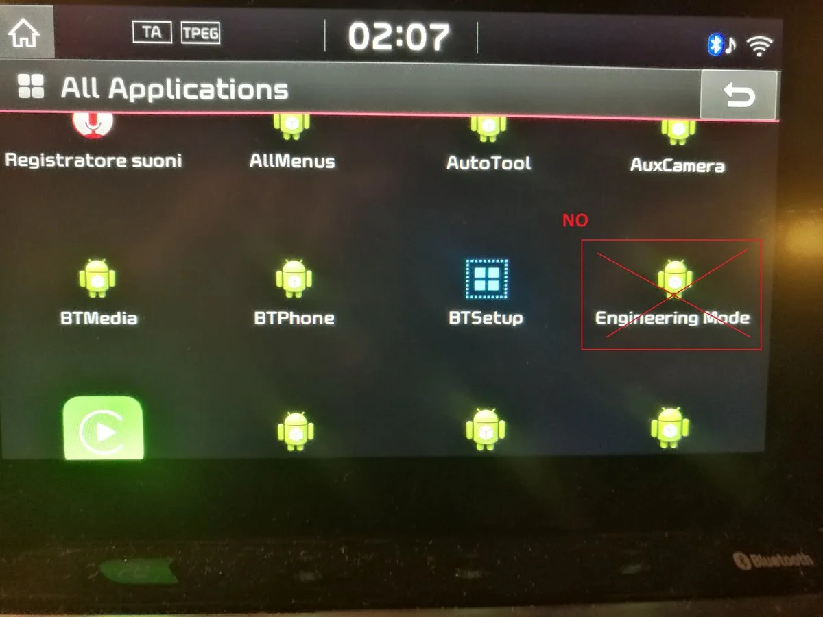

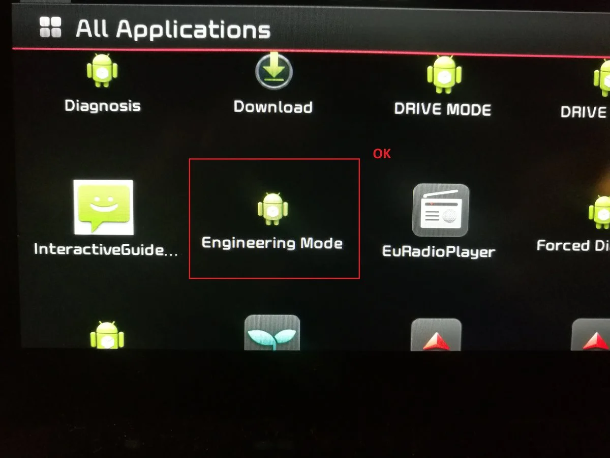

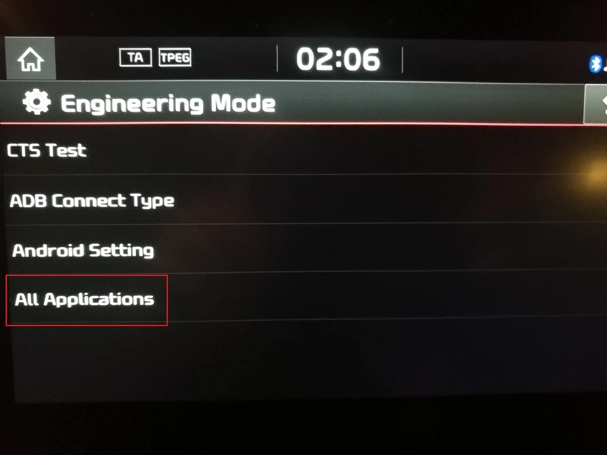

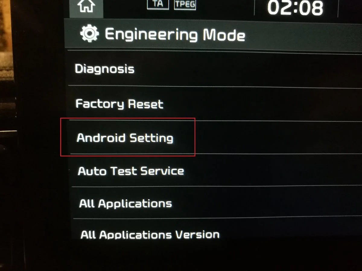

Dopo essere entrati nel menu "segreto" (setup / screen saver / tap abbastanza rapidi sotto i 3 screen saver nell'ordine 1 - 2 - 3 - 2 - 1 - 2 - 3 / come password mettere l'ora indicata sul display, ad es 0913 se sono le 9:13 del mattino) questa la sequenza da seguire x accedere alle impostazioni di Android:
1) All applications
2) Engineering Mode (attenzione, non il primo vicino a BTSetup ma il secondo vicino a EuRadioPlayer)
3) Android Setting
Allego qualche foto dove ho evidenziato in rosso le voci indicate
