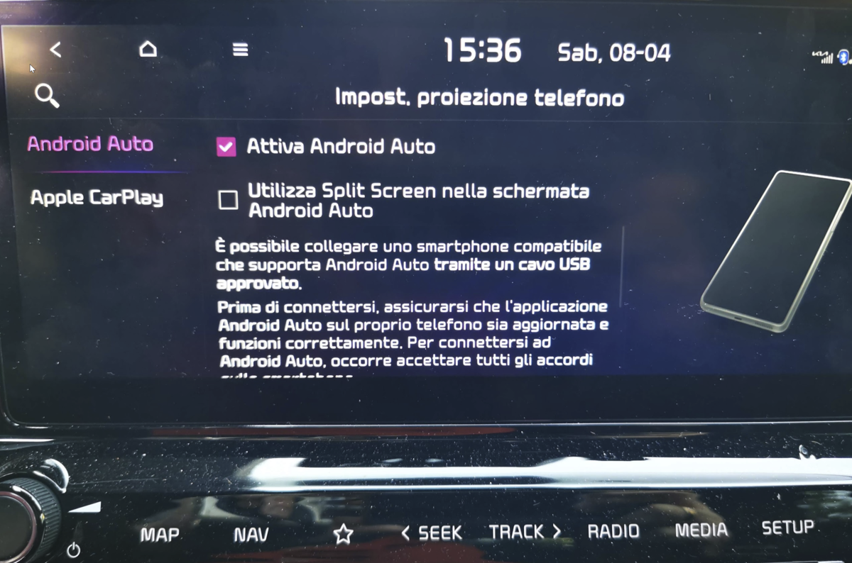

Scusate, mi dite come si mette a tutti schermo da Android Auto, perché sto provando ma non ci riesco, ho sempre il monitor diviso in 2.
Grazie
Grazie
Cerca split screen nelle impostazioni dell'auto, dovrebbe essere sotto setup/connessione dispositivo/impostazioni proiezione telefono/Android auto e disabilitalo
Devi farlo a telefono scollegato

Ho fatto eseguendo le tue indicazioni, ma togliendo la spunta non mi fa connettere con AA
Non devi togliere la spunta da Android Auto ma solo da "Split screen" (o da Apple Car Play, dipende quale dei due sistemi usi):
