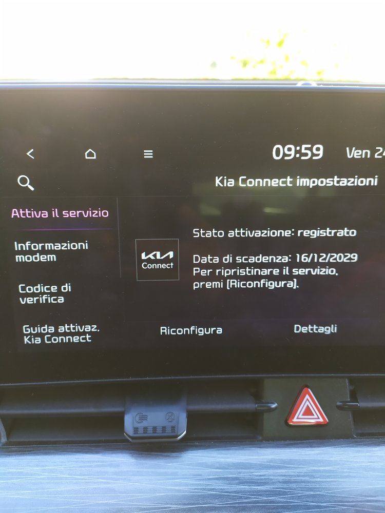

Buonasera, dopo il recente aggiornamento nella schermata delle impostazioni, ho il messaggio di servizio non attivo, è successo anche ad altri che hanno aggiornato?
Ciao, devi andare nel menù Kia connect e premere Riconfigura
Allego foto

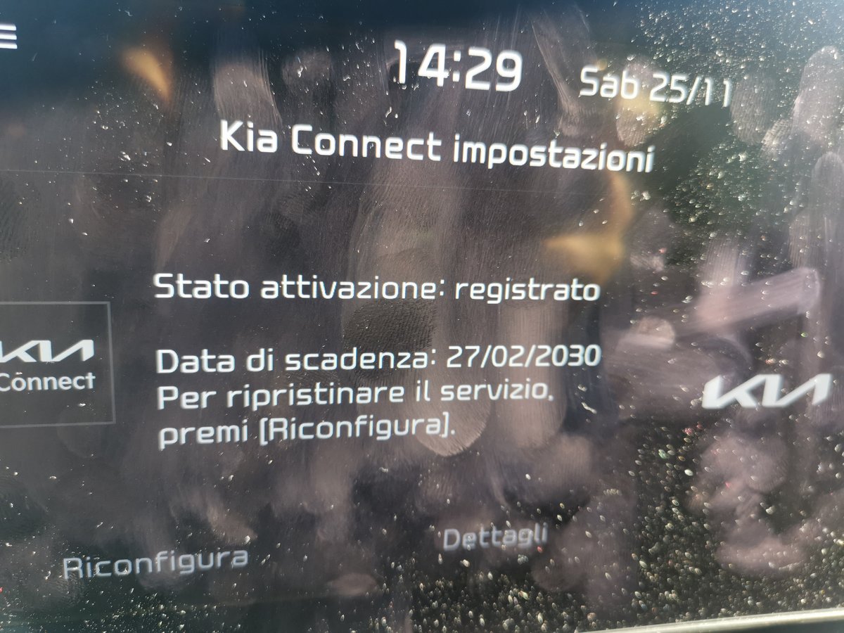

Ciao, grazie, ma avevo già provato a farlo ma niente.. Tra l'altro risulta registrato...
