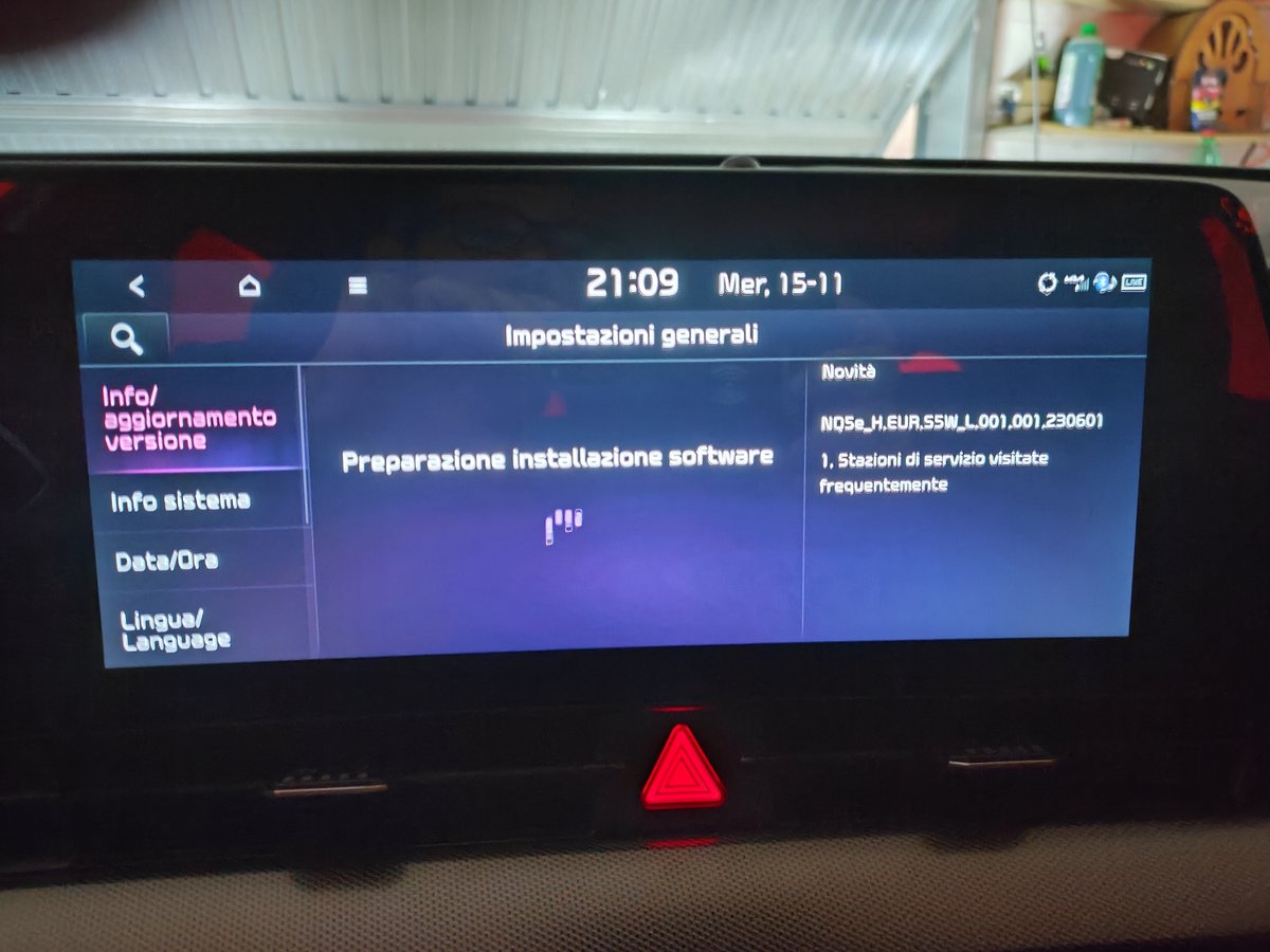

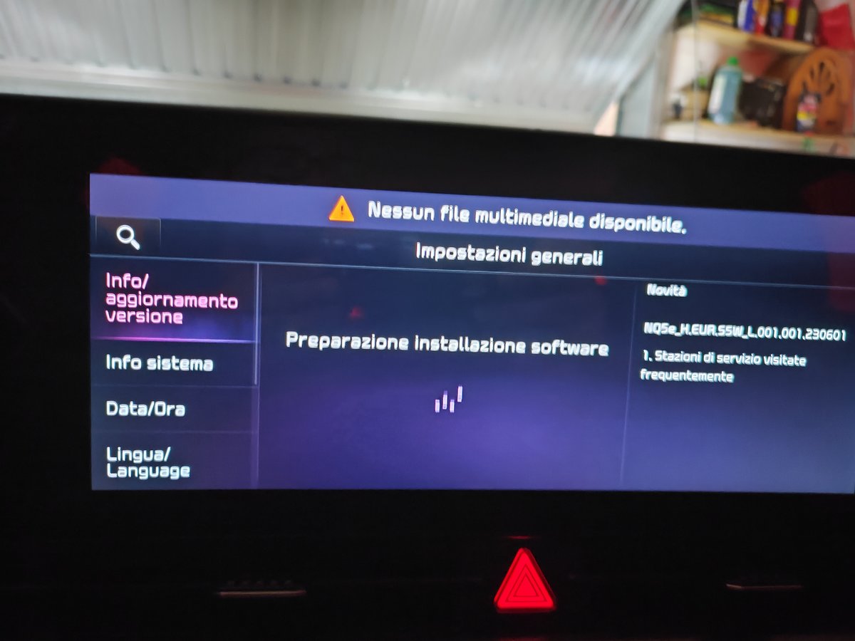

Buonasera a tutti, è da due giorni che sono in felice possessore di questa bellissima auto. Stavo cercando di aggiornare il software ma credo lo stia scaricando via ota perché mi compare una schermata con su scritto preparazione all'installazione software come potete vedere nelle foto. Ma se volessi aggiornare via USB ( uso una chiavetta da 64gb come consigliato da Kia) mi compare una scritta nessun file multimediale presente?. Dove sbaglio? Devo aspettare il processo d'installazione via OTA? E se si quanto ci mette solitamente? Grazie a tutti per un eventuale aiuto.
A me aggiornato da chiavetta stesso messaggio nessun file multimediale, dopo un minuto di attesa mi è uscito a schermo che potevo aggiornare e dovevo scegliere se aggiornate a motore spento o acceso. Fatto aggiornamento andato a buon fine circa 30 minuti
Ok grazie, domani ci provo????
Ciao mi aggiungo a chi sta aggiornando...a me ha scaricato l'aggiornamento ed ora sono 2gg che resta la schermata che dice"preparazione all'installazione software"..ho letto che ci vuole circa mezz'ora..oggi ho atteso anche più di mezz'ora ma ancora non termina.
sapete se è normale?
se volessi aggiornare con usb dove scarico il file? faccio casino se provo con Usb ora che è giò partito l'aggiornamento OTA?
scusate le domande ma ho la macchina da 1 settimana ed ancora non sono abituato a tutta la tecnologia che offre..
Presa il 13 Novembre, ha iniziato subito a scaricare l'aggiornamento e nella strada che ho fatto ieri di 3 ore lo ha scaricato tutto e poi mi ha chiesto se volevo istallare l'aggiornamento mentre guidavo (5 minuti non mezz'ora).
Si spegne lo schermo e alcune cose di assistenza alla guida non andavano durante l'istallazione, ma niente che servisse alla sopravvivenza.
Devi leggere bene cosa viene scritto,....I 30 minuti sono riferiti all'aggiornamento fatto da CHIAVETTA USB. Via OTA funziona come hai detto tu, io presa ad agosto e il 13 agosto fece aggiornamento OTA esattamente come hai scritto tu ma questo aggiornamento non lo trovava via OTA per cui ho proceduto (come molti) ad aggiornare con USB 30/40 minuti.
