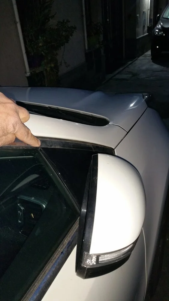

Cari amici, ho notato giorni fa' e sulla mia sportage, un distaccamento della placca all'angolo superiore dalla carrozzeria. La placca triangolare nera laccata lucida....la punta superiore lo spinta per farla riagganciare ma ritornava a sganciarsi. Nessun danno che abbia subito ma il difetto è strano. Provate con il dito a far pressione, senza sforzare che se non cede è apposto, e se si stacca è difetto di fabbrica. Al concessionario hanno smontato la mostrinetta interna triangolare, nera e ad angolo coincidente allo specchio esterno...notano che dalla casa è mancato un appiglio che permette l'incastro....risultato, incollaggio. Il lavoro è stato fatto bene ma non credo durerà in eterno il fissaggio anche perché al centro, la placca, denota un piccolo vuoto...rigonfiamento. Il mio caso è per lo specchio lato passeggero...controllateli entrambi, comunque.....saluti a tutti!
