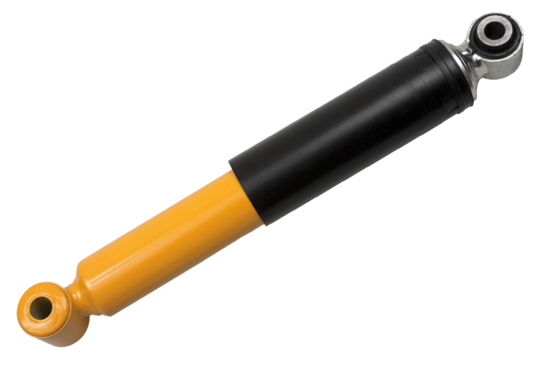

Scusami Roberto, leggo ora. Per "ammortizzatori" intendo proprio gli ammortizzatori ... come questo:
IMHO, i restanti componenti delle sospensioni, come molle, bracci, barre stabilizzatrici, boccole, biellette, etc., dovrebbero restare invariati.
