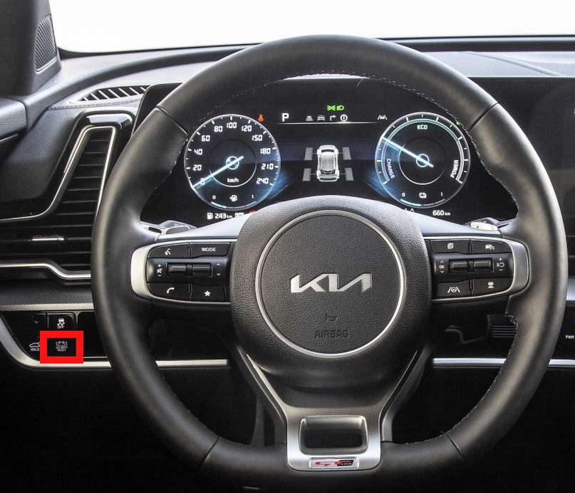

Auto parcheggiata in montagna (Val di Fassa) 4 giorni, la sera del 4°giorno vado per aprirla ma...completamente morta.
Tramite applicazione sembra tutto ok ma non riesco ad aprirla.
Risoluzione problema:
Aprire portiera con chiave togliendo coperchietto sulla maniglia con la punta della chiave (nel mio caso con il freddo è stato estremamente difficoltoso, consiglio tutti di fare almeno una prova in condizioni normali), una volta nell'abitacolo nessuna luce e pulsante start inutilizzabile.
Cosa fare? PREMERE BATTERY RESET sul lato sinistro del volante e come per magia tutto torna normale e anche i livelli batteria.
Conclusione....il sistema protezione batterie contro il freddo funziona ma attenzione, bisogna aver ben chiaro cosa fare.
