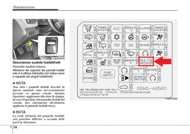

l'altro giorno mentre sono in giro con la mia kia c'eed (2013-110cv) vado per accendere la radio e questa non si accende più , ho notato che anche la usb non funziona......potrebbe esser qualche fusibile? se si, qualcuno sa dirmi con esattezza dove si trova?
grazie

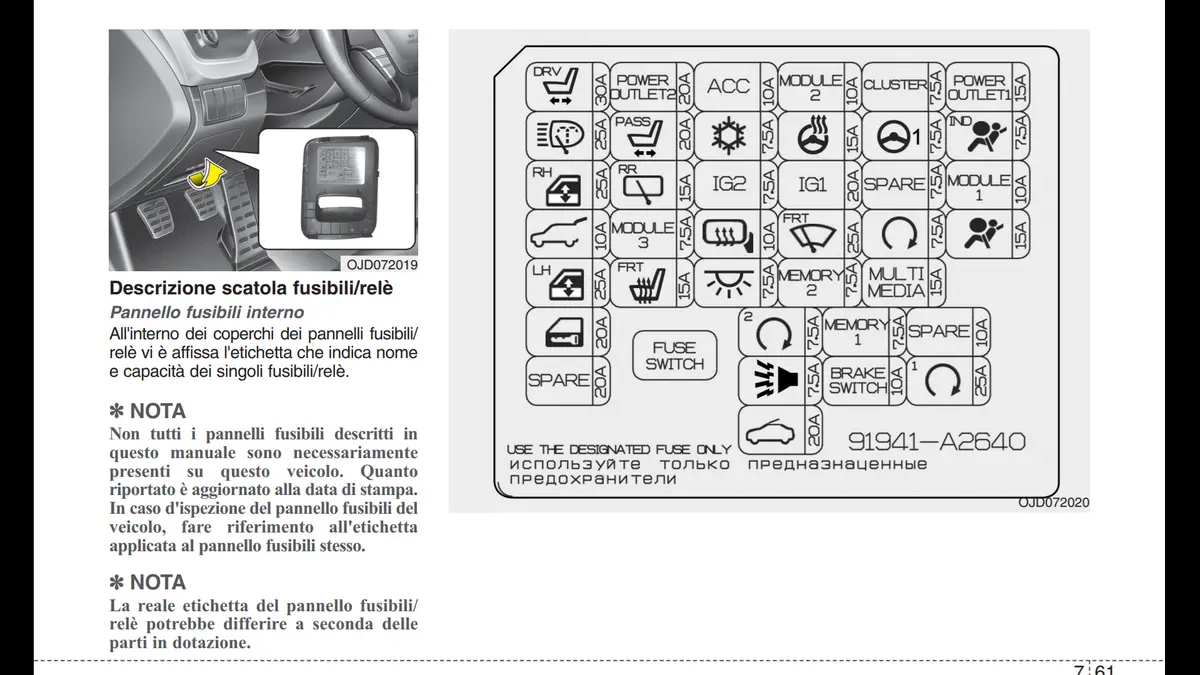

Nel manuale del conducente sono specificati tutti i fusibili con le relative ubicazioni.

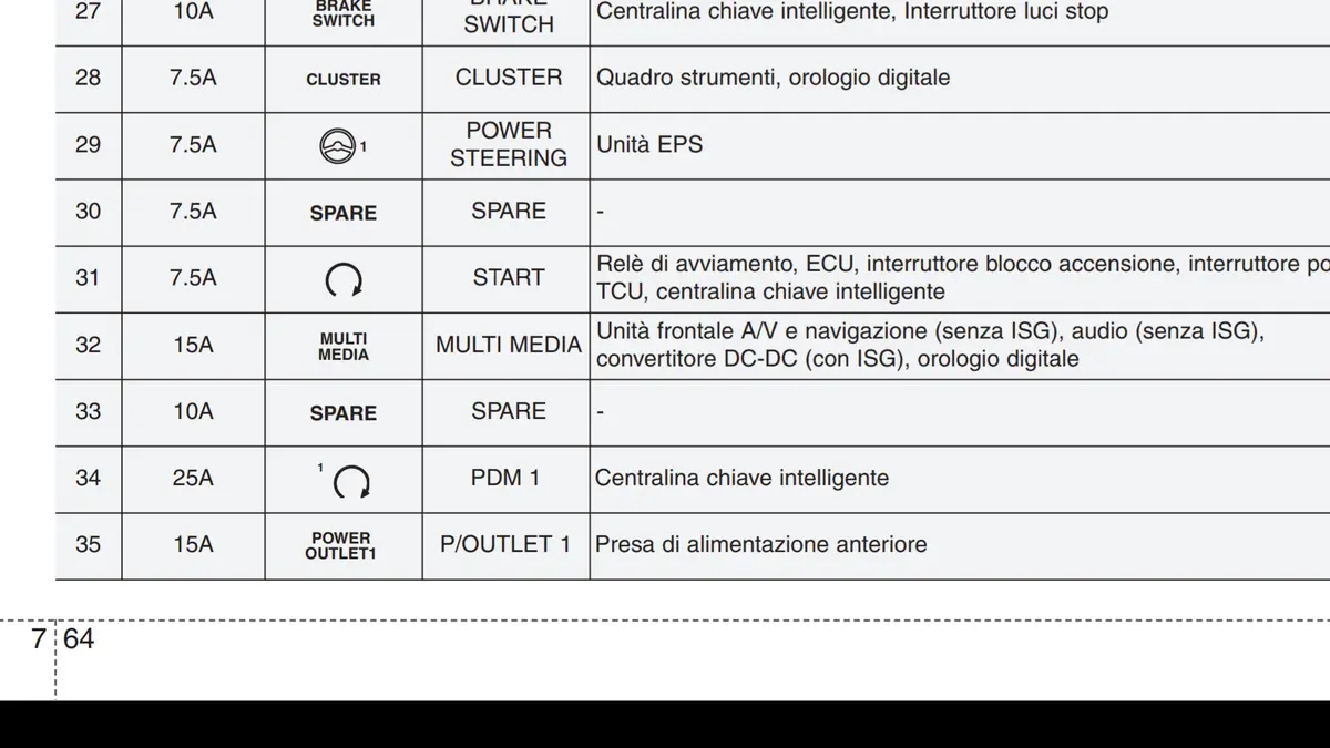

Se non funziona nemmeno l'orologio... Potrebbe essere il n.32 in abitacolo
Prova a verificare il fusibile da 15A indicato di seguito:
La pinzetta per l'estrazione del fusibile si trova nel relativo box del vano motore (a destra, accanto alla batteria, posizione FUSE PULLER)

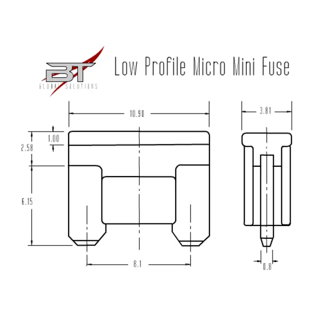

Se fosse intervenuto, bisognerebbe sostituirlo soltanto con uno di pari valore e tipologia. Si tratta di fusibili micro a basso profilo, non è facilissimo reperirli dai ricambisti... vedi sotto, please.
Se si bruciasse di nuovo, ti consiglierei di non insistere: verifica accuratamente, oppure fai verificare l'impianto... Tienici informati.
