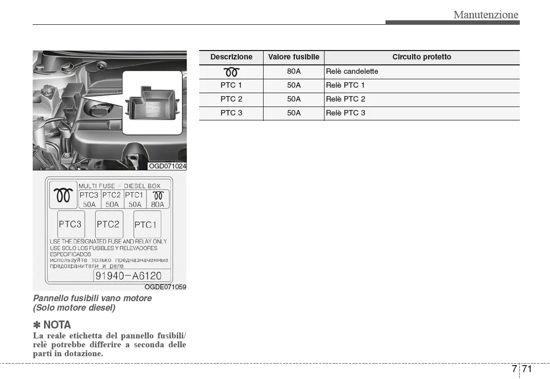

deve collegarsi direttamente al sistema che comanda le candelette
Si tratta di un relè di potenza da ben 80A:
By the way, hai provato a sentire se il relè commuta? Quando accendi il quadro, dovrebbe produrre un distinto "click" proveniente, quando siedi al volante, dalla parte anteriore destra della vettura. Stay tuned,
