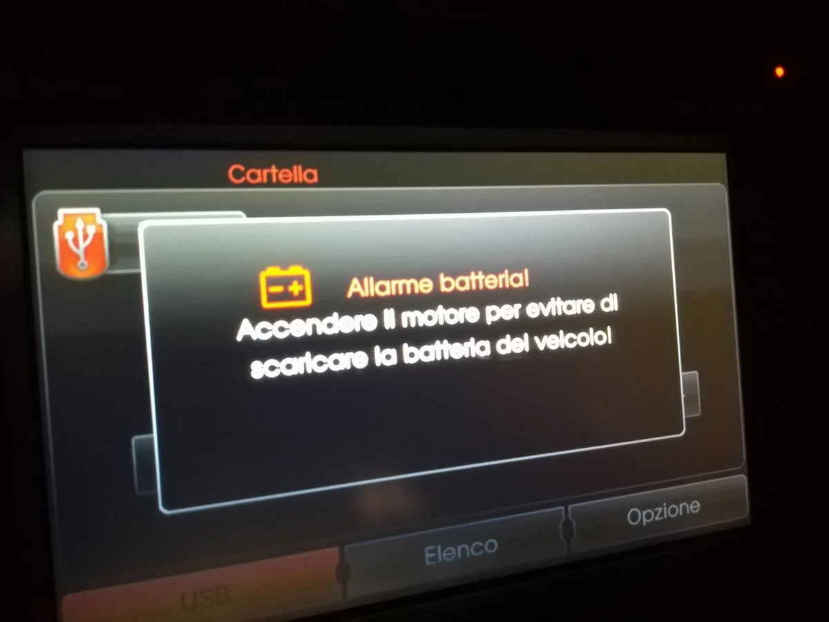

Ciao @Rosso Antico, sul mio nav si presenta ogni volta che resto in macchina in attesa con la radio accesa ed il motore spento...... Quando mi ricapiterà posto una foto.....

Grazie della fiducia @Rosso Antico, ma visto che non ricordavamo il messaggio posto ugualmente la foto per vedere se è lo stesso.......
Sì, è lo stesso messaggio
Allora tranquillo,,,, questa mattina ho provato e passati 7/8 min. mi è uscito il messaggio.... E a titolo precauzionale....
