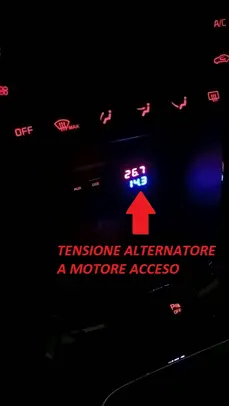

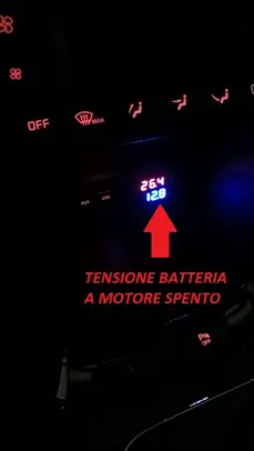

Come sappiamo, un accumulatore nuovo e ben carico in genere fornisce una tensione nominale A VUOTO di poco superiore ai 13Vcc, mentre il suo valore minimo non deve essere inferiore ai 12.5V. Al di sotto di questa soglia, la batteria dev’essere ricaricata. Valori di tensione decisamente più bassi possono essere il sintomo di un deterioramento dell’accumulatore (in genere dovuto alla solfatazione delle piastre) che, se irreversibile, comporterà la sostituzione della batteria.

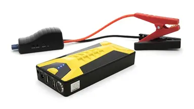

Se la batteria dovesse comunque lasciarci da un momento all’altro, possiamo (tralasciando gli anacronistici cavi da collegare ad una vettura di soccorso, non sempre prontamente disponibile) ricorrere ad un booster da tenere nel bagagliaio della nostra auto, assieme alle altre dotazioni di emergenza. Se non l’avessimo ancora acquistato, credo sia meglio (IMHO) evitare gli avviatori super-compatti equipaggiati con batterie agli ioni di litio. Per intenderci, come questo:
E ciò per le seguenti ragioni:
  1. I cavetti forniti in dotazione a questo tipo di booster sono in genere cortissimi ed hanno una sezione molto ridotta, decisamente sottodimensionata rispetto alla corrente che vi dovrebbe fluire all’atto dell’utilizzo
  2. Per lo stesso motivo, si è costretti a collegare il cavo del polo negativo (-) direttamente sulla batteria (!), COSA ASSOLUTAMENTE SCONSIGLIABILE
  3. Gli stessi costruttori raccomandano, una volta che il motore della vettura in panne si è avviato, di staccare immediatamente i cavetti del booster dalla batteria, dati l’inevitabile surriscaldamento dei conduttori, la loro ricottura e la conseguente fusione, con pericolo di incendio, delle guaine isolanti (!)
  4. In alcuni casi documentati, sembra che questo tipo di booster abbia provocato danni irreversibili alla sofisticata (e delicata) elettronica di bordo delle vetture su cui è stato utilizzato. Sinceramente, ignoro le effettive cause di questi breakdown e mi rimetto agli esperti della materia

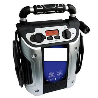

Il consiglio è quindi quello di acquistare un classico avviatore con batteria piombo-acido ad alte prestazioni, del tipo a valigetta. E’ senz’altro più pesante (6-7 kg circa) e più ingombrante del booster al litio, ma certamente più sicuro. In genere, questi avviatori sono equipaggiati anche con un piccolo compressore automatico per mantenere alla giusta pressione gli pneumatici della nostra vettura, una presa ausiliaria a 12Vcc, una porta USB per ricaricare al bisogno i nostri dispositivi mobili ed una utile torcia LED orientabile:
All’interno dell’avviatore è installata una batteria della capacità di 18-20Ah, in grado (quando ben carica) di fornire una corrente di picco di circa 500A. E’ possibile effettuare due cicli di avviamento della durata di 6 secondi MAX ciascuno, più che sufficienti per far partire in emergenza anche un motore diesel di media/grossa cilindrata. Per esperienza personale, credo sia meglio acquistare questo tipo di prodotto sui website specializzati nelle forniture per auto, poiché sui siti “generalisti” come Amazon ed eBay si rischia di spendere, a parità di prodotto, molto di più... Non appena acquistato, è necessario caricare il booster con il proprio alimentatore in dotazione, per 36 - 48 ore. Successivamente, per tenerlo in efficienza sarà sufficiente effettuare una carica di mantenimento di 12h, ogni due mesi circa. Naturalmente, il booster andrà pienamente ricaricato dopo ogni utilizzo. Non bisogna mai dimenticarsene, anche se può sembrare una seccatura, poiché la batteria dell’avviatore diverrebbe rapidamente inutilizzabile. In effetti, si tratta di un oggetto paragonabile, ad esempio, ad un estintore: si spera di non doverlo mai utilizzare ma è vitale mantenerlo sempre in perfetta efficienza.

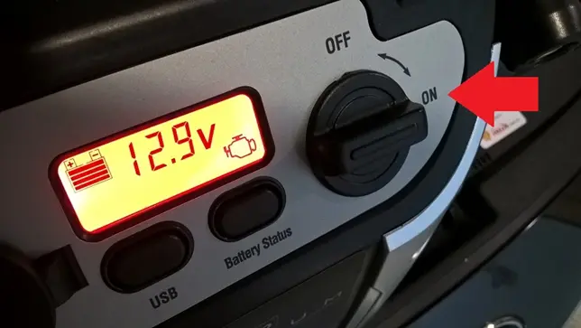

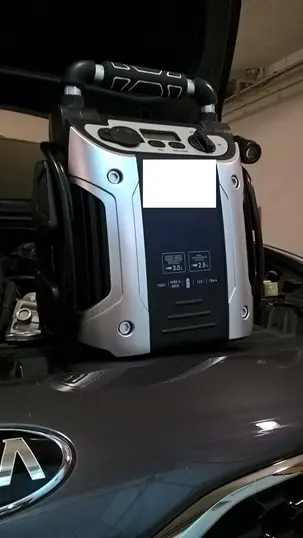

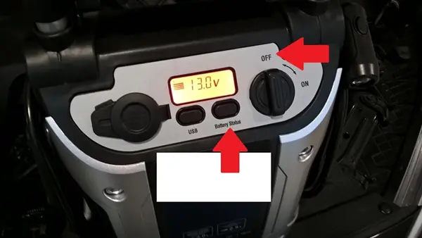

Disponiamo il booster in una posizione stabile e sicura. ATTENZIONE: la manopola del commutatore deve essere in posizione OFF. Per sicurezza, verifichiamo il valore di tensione del booster con il relativo pulsante Battery Status (Vi rammento che, per un corretto funzionamento, la tensione NON dovrebbe essere inferiore ai 12.5V).

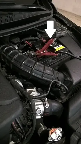

Applichiamo prima la pinza ROSSA (+) sul polo positivo della batteria. Accertiamoci che abbia una presa buona e stabile. ATTENZIONE: evitiamo assolutamente che le pinze + e - entrino in contatto tra loro, potremmo causare un cortocircuito distruttivo per la batteria dell’avviatore.

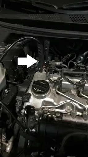

Con cautela, applichiamo la pinza NERA (-) su di una qualsiasi parte metallica della vettura, dalla sezione consistente, sicuramente collegata a massa e NON ricoperta da vernice (in questo caso, ho asportato la coibentazione superiore del propulsore ed applicato la pinza ad un’estremità del coperchio testata). Accertiamoci che la pinza abbia una presa buona e stabile. ATTENZIONE: NON applicare MAI la pinza del negativo direttamente sulla batteria. Un accumulatore scarico è assimilabile ad un cortocircuito virtuale che, in questo caso, tenderebbe a drenare quasi tutta la corrente erogata dal booster. Esiste un reale pericolo di surriscaldamento delle piastre, ebollizione della soluzione acida e rottura dell’involucro della batteria (!). Non solo, al motorino di avviamento ed alle candele (oppure alle glow-plug, nel caso di un diesel) potrebbe arrivare energia insufficiente a garantire l’avviamento del propulsore.
Ruotiamo la manopola del booster in posizione ON.
