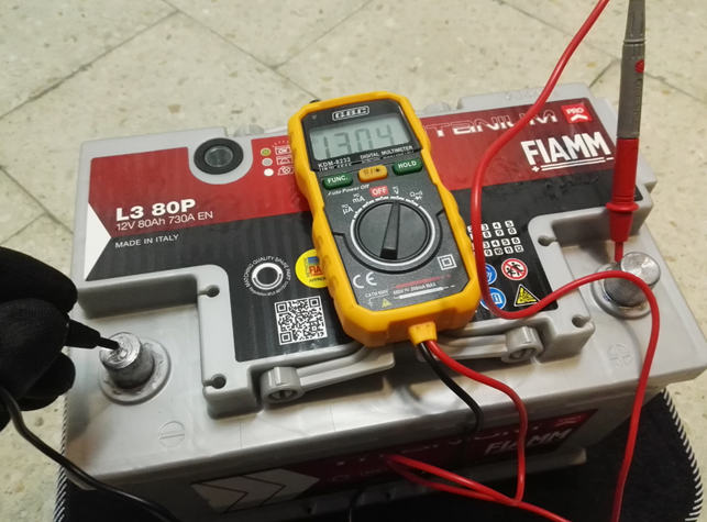

Questa batteria, come del resto molte altre, è munita di una spia che ne indica lo stato di carica. La segnalazione era OK (verde). Per sicurezza, però, ne ho verificato la tensione a vuoto con un tester, rilevando un valore di soli 12.5 V, praticamente il limite inferiore sotto il quale la batteria deve essere ricaricata. Ho quindi sottoposto l’accumulatore ad una carica a bassa intensità per circa 4 ore, portandone la tensione ad un valore di circa 13 V:

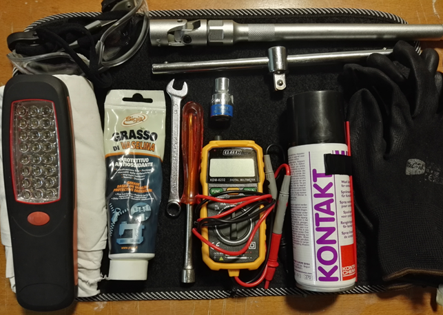

Per questo semplicissimo - anche se non banale - intervento ci serviranno:
  • Una torcia elettrica
  • Un paio di stracci puliti ed asciutti
  • Un paio di occhiali protettivi
  • Un tubetto di grasso di vaselina
  • Una chiave fissa e/o a cacciavite, con apertura 10 mm
  • Un tester, possibilmente preciso (facoltativo)
  • Una chiave a T, con snodo + bussola, apertura 12 mm
  • Una bomboletta di spray per la pulizia di contatti elettrici
  • Un paio di guanti da lavoro di tipo medio-leggero, con palmo e dita in elastomero
  • Una bomboletta di lubrificante spray (facoltativo)
Costo dei materiali di consumo: 9 (nove) Euro circa (avanzerà certamente molto materiale che si potrà utilizzare in futuro).

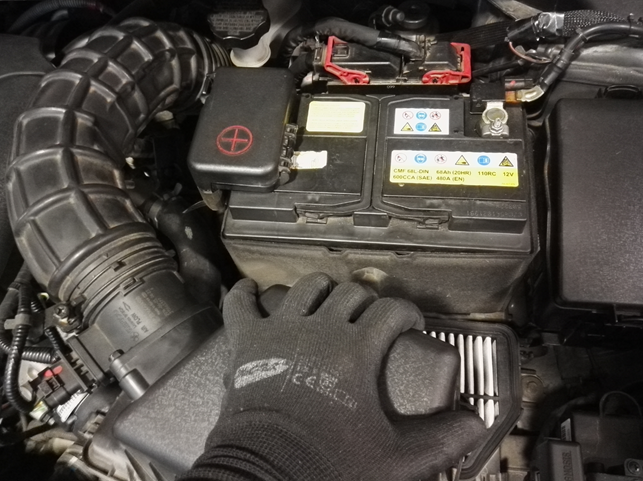

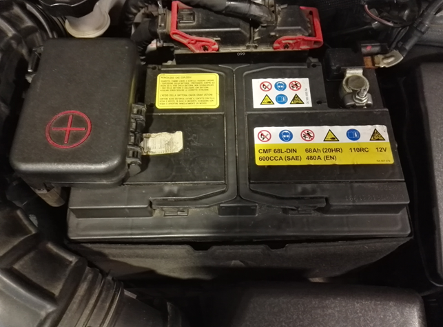

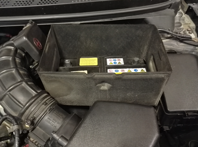

A quadro SPENTO ed utenze DISATTIVATE (se non si ha lo start push button, meglio se a chiave estratta), apriamo il cofano della nostra vettura e localizziamo la batteria:

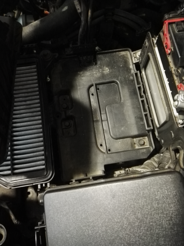

A causa del limitato spazio disponibile nei vani motore Diesel delle utilitarie e delle berline compatte Kia, è spesso necessario staccare il semi air-box superiore per poter scostare verso sinistra il manicotto collegato alla turbina. Altrimenti risulterà molto difficoltoso scollegare il morsetto positivo della batteria e sostituire quest’ultima:

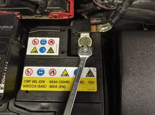

Per sicurezza, però, cominciamo con lo scollegare PRIMA il morsetto del polo NEGATIVO (-), usando la chiave con apertura 10 mm...
...e quindi stacchiamo il morsetto del polo positivo (+). Quando installeremo la nuova batteria, dovremo invece collegare PRIMA il polo positivo ed infine quello negativo.

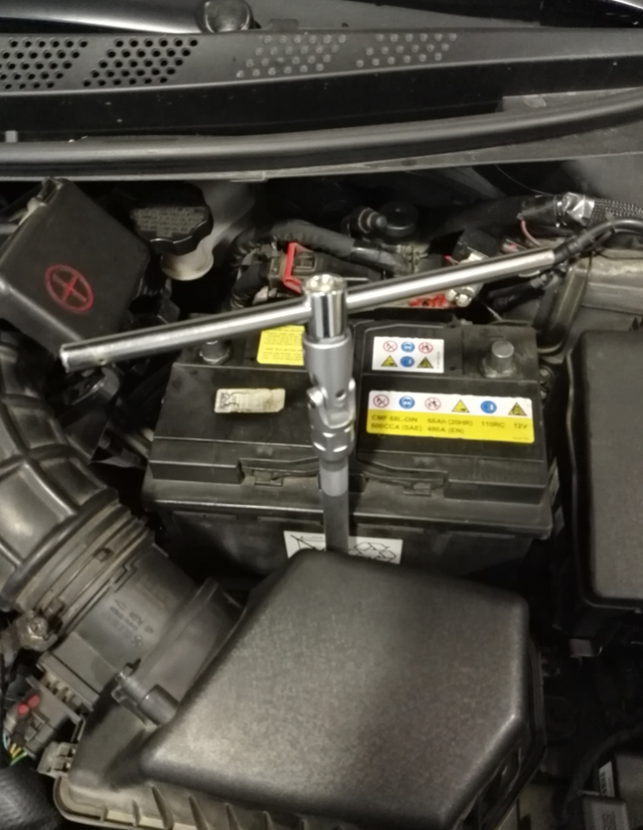

Quindi, con la chiave a T, cominciamo a svitare il bullone M8. Per questo diametro, contrariamente allo standard europeo, ci servirà una bussola con apertura 12 mm, anziché la classica 13:

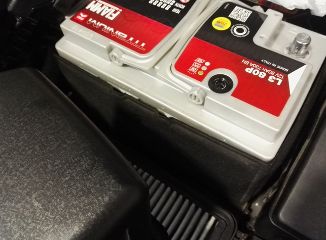

Puliamola accuratamente con uno straccio asciutto e pulito, accertandoci che non vi siano state perdite di soluzione acida. Infine posizioniamo (sempre con cautela!) l’accumulatore nuovo, facendolo scorrere verso le centraline ed accostandolo verso destra il più possibile.
Riapplichiamo con attenzione la piastrina di ancoraggio e serriamo la relativa vite. Quindi, dopo averla pulita, riposizioniamo correttamente la coibentazione della batteria. Su di una faccia di quest’ultima è impressa una freccia: deve trovarsi verso di noi, rivolta verso l’alto:

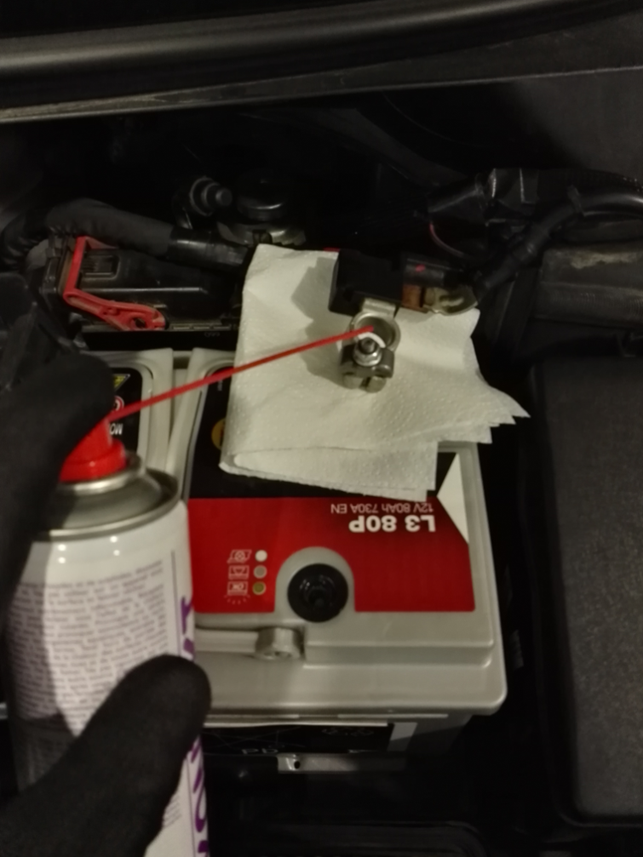

PRIMA di collegarli, spruzziamo su poli e morsetti un po’ di prodotto per la pulizia di contatti elettrici ed attendiamo qualche minuto perché possa agire. Asciughiamone l’eventuale eccesso con un altro straccio pulito:

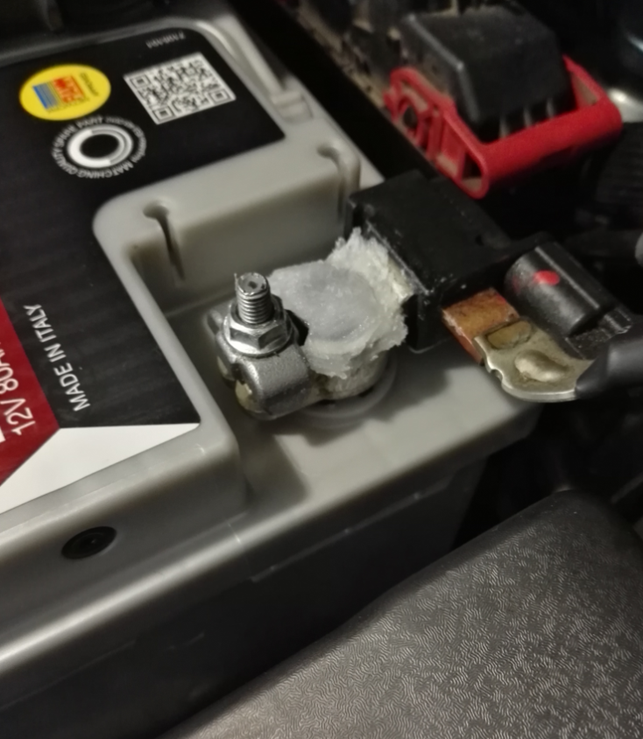

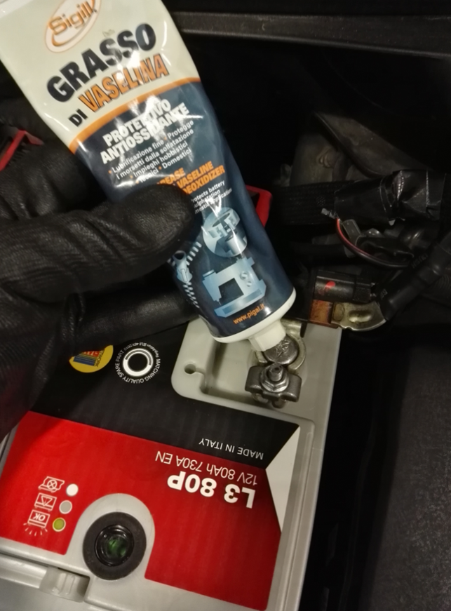

Ora possiamo collegare i morsetti (come già detto, PRIMA quello del polo positivo, quindi quello del negativo), serrandoli accuratamente. Non dimentichiamo di applicare sulla sommità di entrambi una modesta quantità di grasso di vaselina, come protettivo contro l’ossidazione e l’umidità:
Non è necessario impiastricciare i morsetti, il calore sviluppato nel vano motore fluidificherà gradualmente il grasso, che si distribuirà uniformemente su tutta la superficie dei poli:

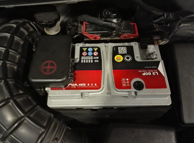

Infine, chiudiamo il coperchio del morsetto positivo e non dimentichiamo di rimettere bene a posto il semi air-box superiore. La nostra nuova batteria è adesso installata e pronta a garantirci partenze sicure ed immediate per i prossimi 5 anni (così almeno si spera ;)):
