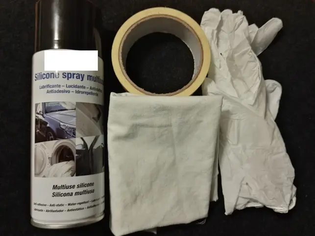

Per questo semplice lavoretto ci serviranno:
- Un paio di leggeri guanti monouso in vinile oppure nitrile (in effetti, non servono per proteggere le mani, ma per evitare di sporcare il rivestimento dello schienale ;)...)
- Un rotolo di nastro-carta adesivo
- Uno straccio asciutto e pulito
- Una bomboletta di lubrificante spray al silicone
Costo dei materiali di consumo: 6 (sei) Euro circa (avanzerà certamente del materiale che si potrà utilizzare in futuro).

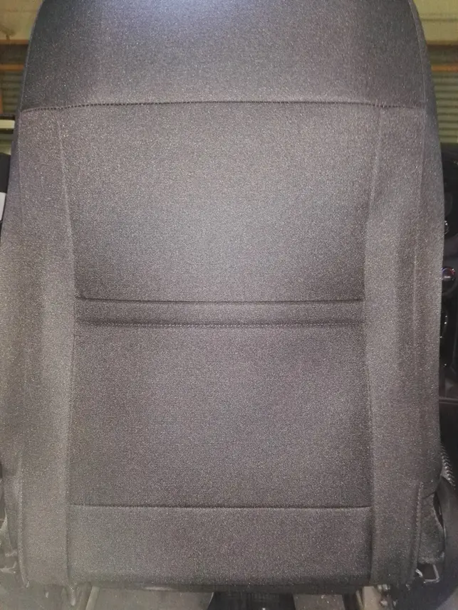

2. Incliniamo lo schienale completamente in avanti per operare comodamente seduti sul divanetto posteriore.

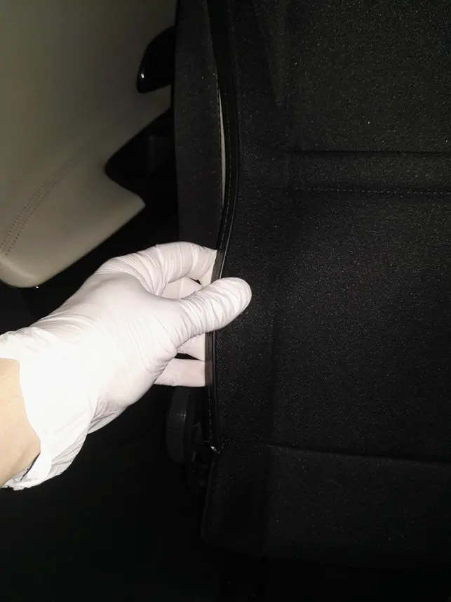

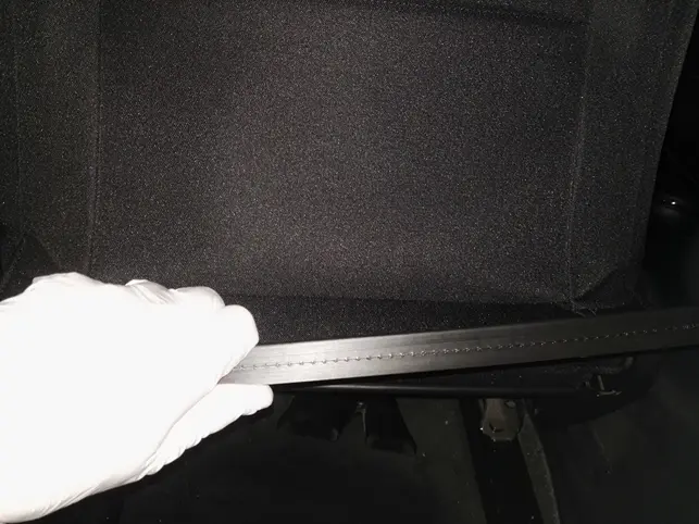

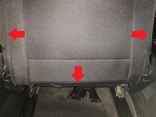

3. La parte posteriore del rivestimento dello schienale è tenuta da tre listelli rigidi ad incastro, uno orizzontale in basso e due verticali ai lati, facilmente sganciabili con le dita (bastano un minimo di pazienza ed un po’ di attenzione)

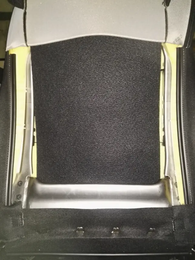

4. A questo punto, è necessario liberare i quattro ganci - due a destra e due a sinistra - che tengono fissato il rivestimento posteriore ai due montanti della rete a molle. Sono poco visibili, bisogna usare (è il caso di dirlo :)) un po’ di tatto .
5. Solleviamo il lembo del rivestimento esterno. Sotto di esso troveremo un’ampia aletta nera semi-rigida: sfiliamo e solleviamo anche quest’ultima, fissandola temporaneamente in alto sullo schienale con un paio di tratti di nastro-carta, per poter lavorare agevolmente.

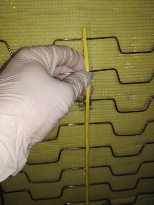

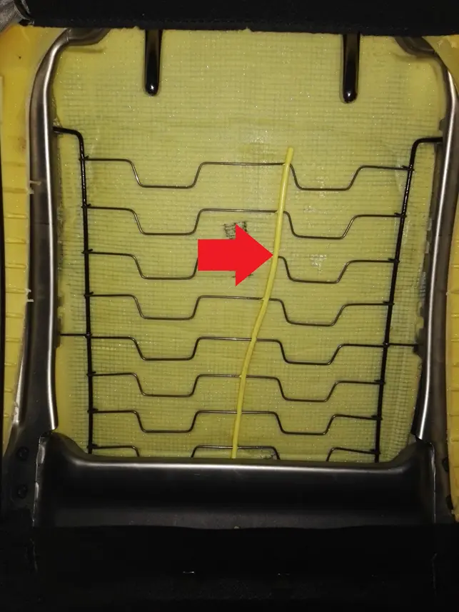

6. Ora il telaio delle molle è a vista. Al centro, c’è un elemento verticale cilindrico in materiale spugnoso, attraversato orizzontalmente dalle sottili molle, a loro volta agganciate ai due montanti laterali (si tratta, in effetti, di due fili d’acciaio, soltanto un po’ più spessi). Con il tempo e l’uso, questo tondino in sintetico tende a storcersi e spostarsi lateralmente. In questo caso, riallineiamolo al centro con le dita, è molto facile e rapido.

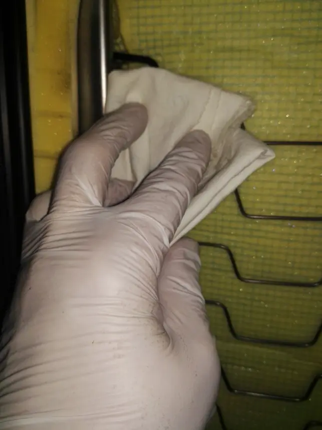

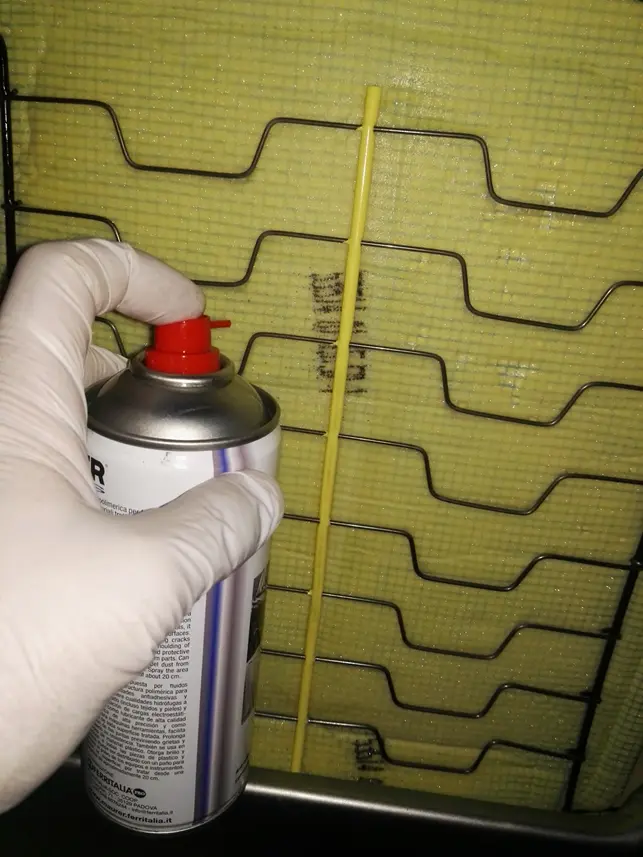

7. Spruzziamo piccole quantità di lubrificante sui due montanti laterali, verticalmente al centro e su tutti i punti di aggancio delle molle. Dove necessario, asciughiamo accuratamente con lo straccio l’eventuale eccesso di liquido.
