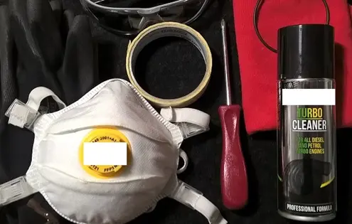

Per l’operazione di pulizia ci serviranno:
- Un paio di guanti da lavoro di tipo medio-leggero, con palmo e dita in elastomero
- Un paio di occhiali protettivi
- Una mascherina facciale naso-bocca
- Nastro-carta adesivo
- Un cacciavite a croce di diametro medio
- Un paio di stracci asciutti e puliti
- Un elastico
- Una bomboletta di spray detergente per turbocompressori, da 200 ml
Costo dei materiali di consumo: 16 (sedici) Euro circa (avanzerà certamente del materiale che si potrà utilizzare in futuro)

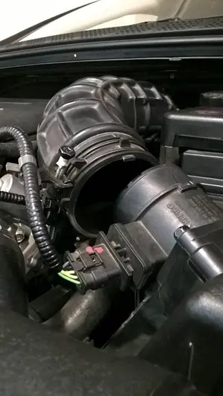

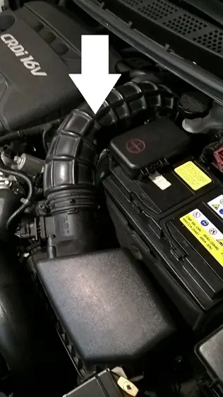

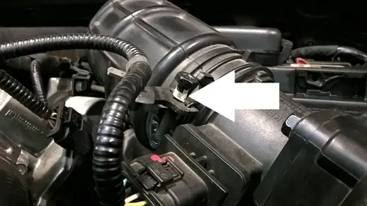

A propulsore caldo ed in moto a regime minimo, apriamo il cofano della nostra vettura e localizziamo il manicotto che collega il debimetro alla turbina (naturalmente, sul lato compressore)

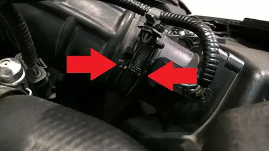

Applichiamo un pezzetto di nastro-carta adesivo sul gambo della vite stringi-fascia del manicotto (lato debimetro). Questo riferimento empirico ci permetterà, al termine delle operazioni, di serrare nuovamente la fascia con, approssimativamente, la stessa coppia applicata in fabbrica

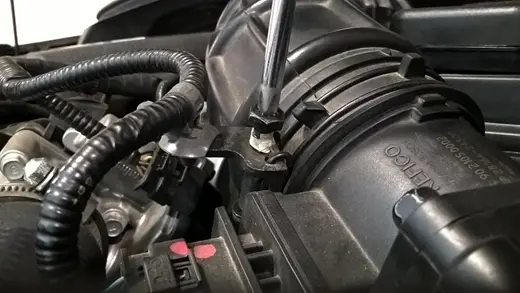

Allentiamo la vite stringi-fascia con il cacciavite a croce…
… e stacchiamo il manicotto. Facciamo molta attenzione per evitare che eventuale sporcizia e/o corpi estranei possano cadervi all’interno, con immaginabili conseguenze (!)

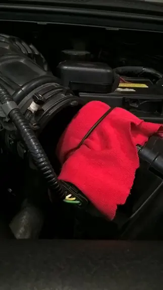

Per sicurezza, applichiamo uno straccio asciutto e pulito sull’estremità libera del debimetro, fissandolo con un elastico. Ciò eviterà che il suo delicato sensore venga in contatto con lo spray (sinceramente non so se possa danneggiarlo, ma non si sa mai…)

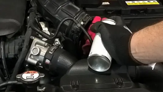

Dopo aver agitato la bomboletta, spruzziamo piccole quantità del prodotto all’interno dell’imboccatura libera del manicotto (per non più di un secondo!) ad intervalli regolari.
In questa fase NON premere assolutamente l’acceleratore, ma lasciare sempre il propulsore al minimo!
Il prodotto è infiammabile, nocivo per inalazione, irritante per l’epidermide e molto aggressivo per gli occhi e le mucose. Maneggiamolo con prudenza, teniamolo lontano da fonti di calore/fiamme libere ed indossiamo guanti, mascherina ed occhiali protettivi!
Il detergente è costituito da una miscela di idrocarburi e sostanze volatili infiammabili. Quindi, ovviamente, il motore salirà di giri ad ogni applicazione. Aspettiamo, ogni volta, che si stabilizzi e riprendiamo a spruzzare fino ad esaurimento della confezione

Bravo! Ma quindi spruzzi verso il parabrezza, giusto?
Rosso Antico
Rosso Antico
Grazie @tommolo79! Sì, il manicotto è orientato obliquamente, in direzione del parabrezza (vedi penultima foto).
