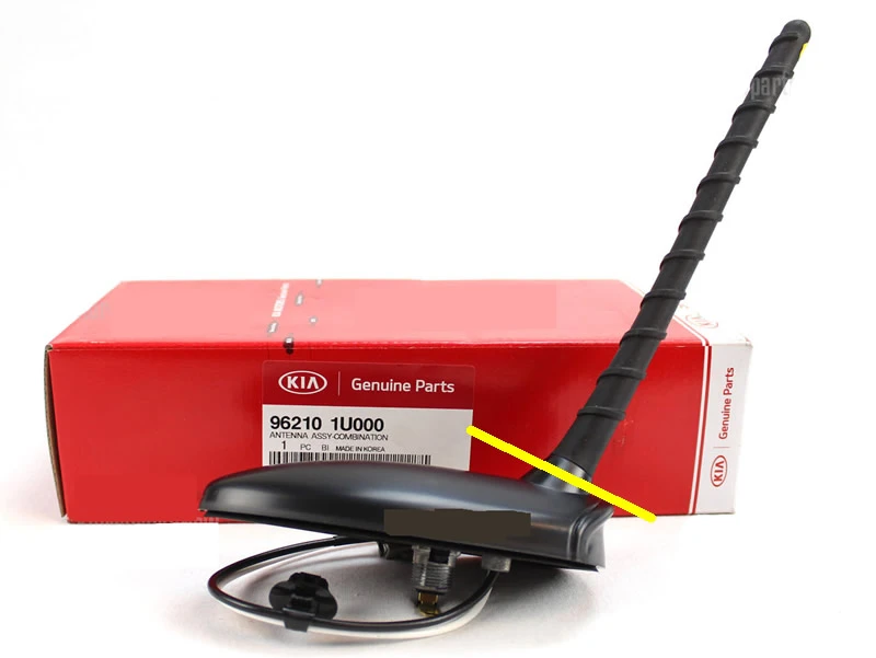

ho una Carens 1.7 CRDi 115 CV Class, l'altra sera proprio mentre stavo entrando in garage c'è stato un forte colpo di vento che ha fatto abbassare di colpo la basculante...il forte colpo ha spezzato la base su cui si avvita l'antenna (ho quella normale, non la pinna), l'antenna vera e propria sembra a posto ma devo verificare meglio.

Allego una foto per farvi capire dove si è rotta la base...la linea gialla è la parte dove si è spezzata.

Alla fine farò fare il lavoro all'officina Kia della concessionaria dove ho comprato l'auto (sono in attesa che arrivi il pezzo da 20 giorni)...anche se ancora non riesco a capacitarmi di come sostituire un pezzo di plastica possa costare 290 €. Come dici anche tu, mi hanno spiegato che si tratta di un lavoraccio perché bisogna passare dall'interno e quindi ci vuole molto tempo. Però, come si può vedere dall'immagine che ho inserito nel messaggio iniziale, mi si è rotta solo la copertura superiore esterna in plastica mentre la parte "interna" (fili, collegamenti, ecc.) non ha subito danni...possibile che sia necessario cambiare tutto e non solo la "calottina esterna" in plastica sulla quale si avvita l'antenna?
(molta stima per la scelta del tuo nickname con relativa foto, forza MANGONI), il pezzo probabilmente è unico saldato insieme, perchè deve essere perfettamente stagno, penso che sia un blocco unico. Il prezzo dovrebbe essere 10 volte di meno...
