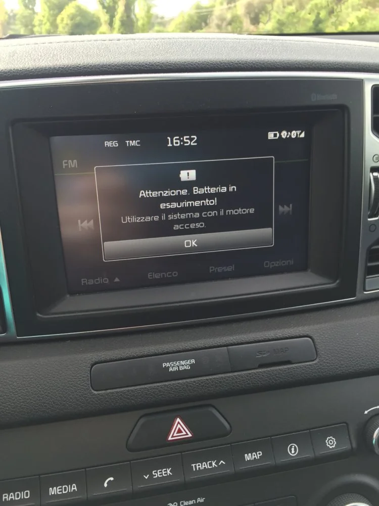

Ciao a tutti ragazzi,la mia sportage ha 700km e due settimane di vita,sono tre volte che mentre sono in marcia mi appare questo messaggio come da foto allegata sullo stereo,mi era già apparso ma ovviamente con motore spento...consigli?...non mi sembra normale

Nel frattempo darei una controllata alla tensione della batteria con un semplice tester, nel caso sia al limite, sotto i 12,4 V diciamo, potrebbe essere l'alternatore che non ricarica correttamente oppure la batteria difettosa.
Sicuramente la batteria andata oppure difettosa...
E' successo anche a me...a dire il vero non me ne sono preoccupato perché la radio la ascolto sempre in moto e quindi non mi è più successo..
Che lo faccia a motore acceso effettivamente è strano.
Anche a me è successo ma avevo la radio accesa e motore spento. Credo che è un messaggio che serve per preservare la batteria
