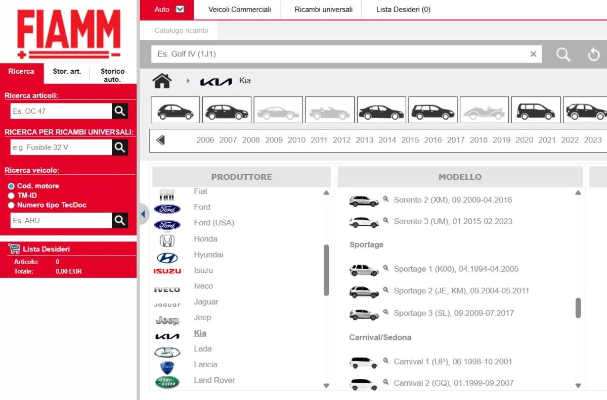

Ti consiglierei di scattare una foto e prendere buona nota dei dati indicati sull'accumulatore della tua Sportage (capacità in Ah e corrente di spunto EN, in A), comprese le sue dimensioni e la posizione del morsetto positivo (+). Quindi prova a dare un'occhiata ai website di Bosch, Fiamm, Varta, etc. nella sezione "Trova la batteria", dove è possibile scegliere l'accumulatore corretto sulla base del tuo veicolo (marca, MY, motorizzazione, etc.). Ad esempio, questo è il link del sito Fiamm:
