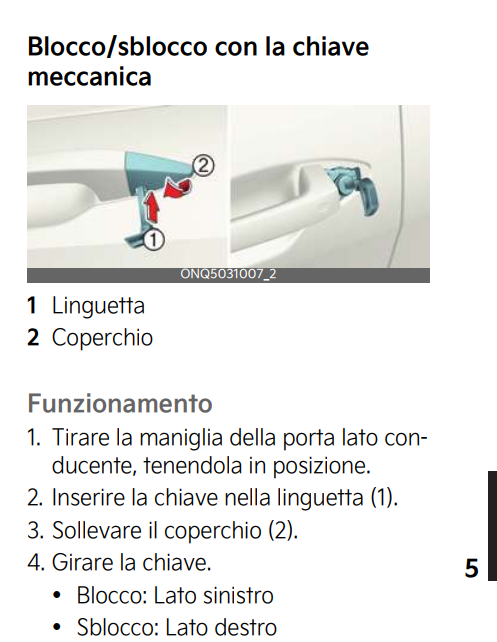

Sono riuscito ad aprire la portiera; mi ricordavo che posizionando (non so dove) la chiave e premendo il pulsante di accensione dovrebbe partire; c'e' una figura che indica dove ?
grazie
