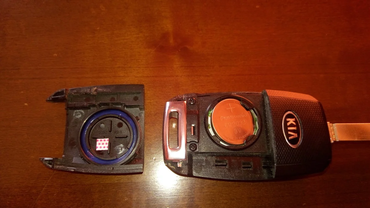

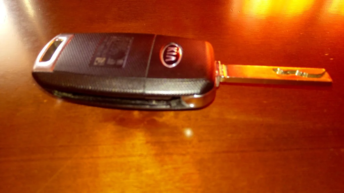

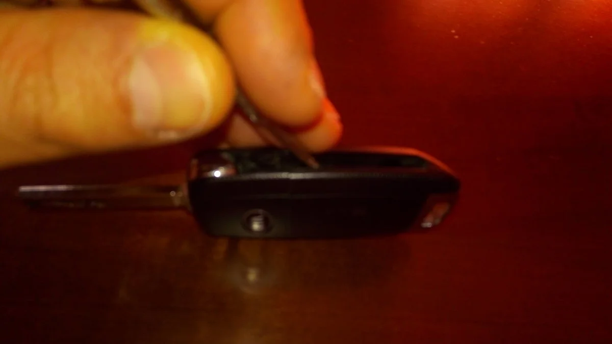

Ciao a tutti, da qualche giorno il telecomando dava uno scarso segnale d apertura e chiusura a distanza diciamo da 5/7 metri dall auto, ( strano a soli 8 mesi dall acquisto :confused: )così ho deciso di sostituire la batteria. Ora tutto perfetto come prima!

:D:D...era una Panasonic sostituita con una Duracel.

ho sostituito la batteria con una Varta e funziona tutto correttamente. La batteria interna era una "cinese sconosciuta" purtroppo non sono riuscito a misurarne la tensione residua.
