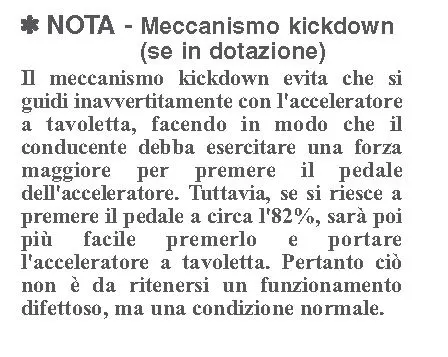

    Ciao,
    da manuale questo comportamento non e' collegato al limitatore di velocita' kick.JPG

    No no è proprio riportato sul manuale l'ho letto l'altro giorno.

    Ciao Duracell20,
    quando hai tempo ci dici a che pagina?
    Grazie

    pag. 5-59 in alto a sx

    Grazie Duracell!!
    Non sapevo che il kick down era anche usato per superare il limite del limitatore , se impostato.
