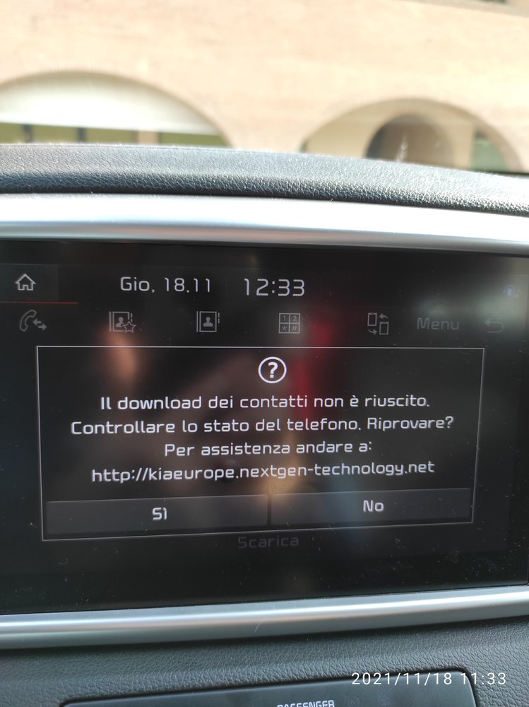

ciao a tutti,
ho uno Sportage GPL nuovo da circa 1 mese. Dopo le prime 3 settimane di corretto funzionamento da un giorno all'altro non ha più scaricato la rubrica dei contatti. Mi chiede di fare il download e poi compare "download fallito controllare lo stato del telefono - contattare kia"
(Vedi allegato).
É successo a qualcuno di voi? Per caso sapete come risolvere? Grazie
    96,1 KB · Visite: 183

a me ha fatto la stessa cosa sulla niro con telefono android. Se vai sul menu delle connessioni bluetooth, dove vedi tutti i dispositivi a cui è associato il telefono, individua quello dell'auto (nel mio caso si chiama KIA) clicca sulla (i) di fianco al nome per accedere ai dettagli e ti dovrebbero apparire le varie spunte per le abilitazioni sulla condivisione audio, contatti, messaggi ecc.
Nel tuo caso dovrebbe essere disabilitato quello dei contatti. riattivalo e prova se funziona.
Io così avevo risolto.

domani provo subito, mi sa che hai proprio ragione! Grazie mille!
