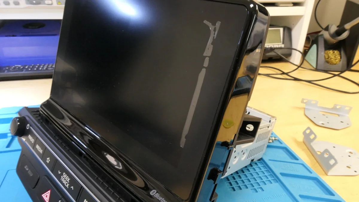

Il mio post si riferiva al software datato di un device del 2019. Non ho problemi di collegamento, non le ho mai avute. I miei problemi sono dovuti alla così detta delaminazione. Comunque grazie lo stesso per il consiglio @Pissimo. Spero per voi che non dovrete mai arrivare a problemi del genere.
    61,3 KB · Visite: 28
