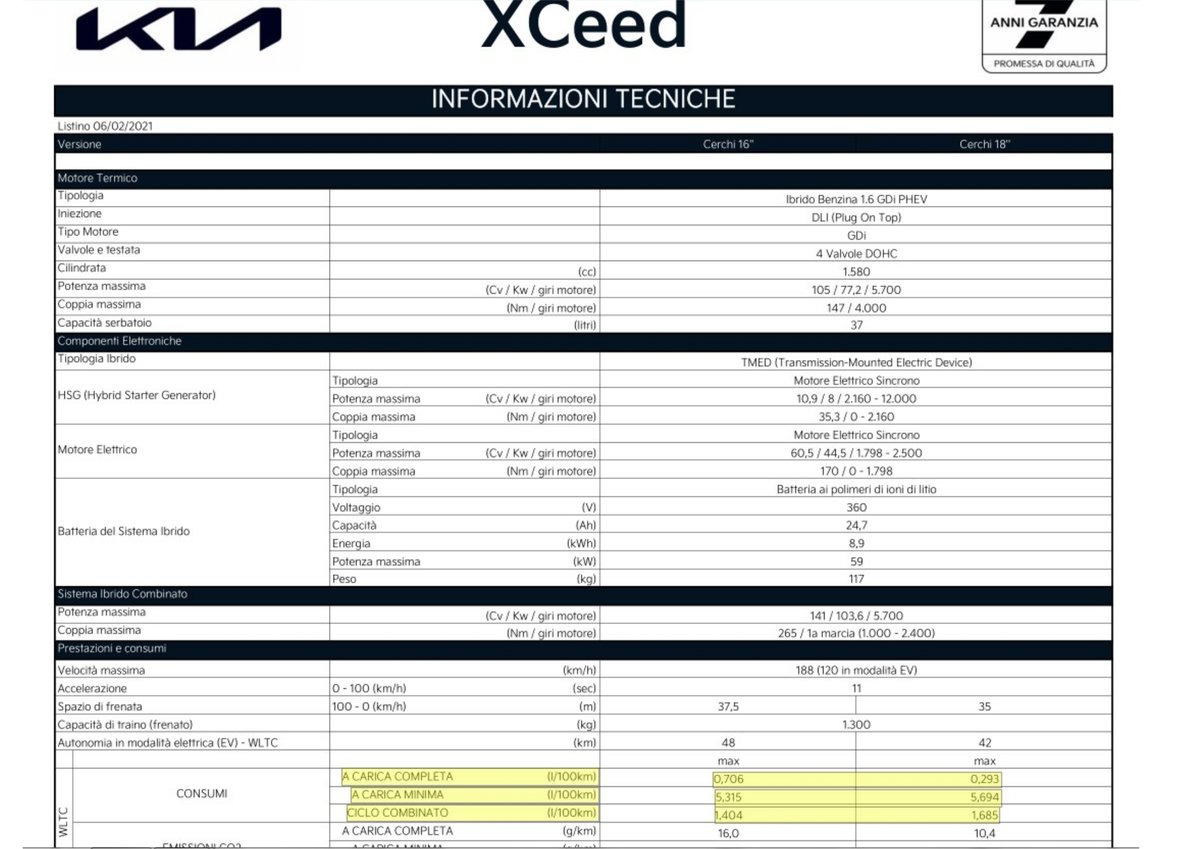

Guardando la brochure della Xceed PHEV attualmente presente in internet sono rimasto sorpreso dalla differenza di consumo fra la versione con cerchi 16'' e 18''.
Come può essere che, solo passando da ruote 16'' a ruote 18'' il consumo (carica completa) passi da 0,70 l/100km a 0,29 l/100km ?
Posso capire una piccola differenza, ma questa è enorme ! C'è qualcuno che sa darmi una spiegazione plausibile ?
La batteria è la stessa !!!
PS: so che i valori dichiarati del consumo delle PHEV sono inattendibili, ma quello che chiedo è: come può solo il diametro della ruota giustificare un simile scarto ? O mi sta sfuggendo qualcosa ?
