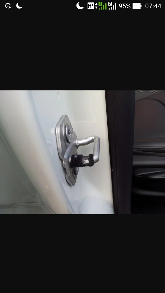

Benissimo...io ho la 1.7 115 cv...i consumi sono nella media...ossia circa 15 km/l ...e la macchina mi da soddisfazione su strada...soprattutto nei sorpassi...gli unici difetti...se così si possono definire...che ho riscontrato...sono..primo...la chiusura delle portiere anteriori che non sono perfettamente allineate con quelle posteriori e formano una specie di geadino...devo capire se si possono regolare....secondo...non riesco a vedere i video ...e su questo ...credo e spero..dobbiamo aspettare qualche aiutinoE voi? Avete notato qualche difetto?
I problemi di assemblaggio sono normali in auto costruite in catena di montaggio le portiere si posso registrare agendo sui
riscontri che si trovano sui montanti questi hanno delle asole per poterli spostare in orizzontale e verticale.Quando capiti in officina falle registrare dovrebbero avere dei calibri specifici.

Se intendi questi...ci ho già provato...ma non si spostano né in orizzontale né in verticale...sono fissi
Fai un segno sul profilo con un pennarello svita le due torx in modo che ti consentano con un martello di gomma o con uno tradizionale di poter spostare il riscontro batti dove hai messo il feltro e vedrai che si spostano.
