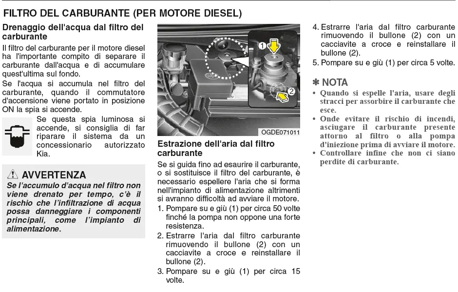

    La Sostituzione cartuccia filtro carburante (Diesel), è prevista-consigliata ogni 30000 km (dipende dalla qualità del carburante): se si riscontrano problemi importanti che possono inficiare la sicurezza tipo strozzature del flusso di carburante, sbalzi di regime, perdite di potenza, difficoltà di avviamento, ecc., sostituire il filtro del carburante immediatamente, indipendentemente dalla scadenza di manutenzione.
    Infatti, da libretto di uso e manutenzione:
    Filtro carburante (cartuccia):
    "Il filtro, se intasato, può limitare la
    velocità massima di guida del veicolo,
    danneggiare l'impianto di scarico e
    causare difficoltà di avviamento. In caso
    di eccessivo accumulo di corpi estranei
    nel serbatoio, il filtro deve essere
    sostituito con maggiore frequenza.
    Dopo il montaggio di un nuovo filtro,
    lasciare il motore in funzione per diversi
    minuti, e verificare l'eventuale presenza
    di perdite dai raccordi. Si consiglia di far
    sostituire il filtro carburante da un
    concessionario autorizzato Kia."

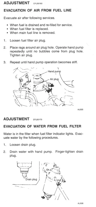

    Vi posto un video che ci fà capire come cambiare il filtro del gasolio sui motori crdi.
    Preso dal tubo;)
    Per effettuare "spurgo acqua".
    Spurgo aria dal circuito video:
    Qualcuno di voi l'ha mai cambiato??
    Ciao e grazie
