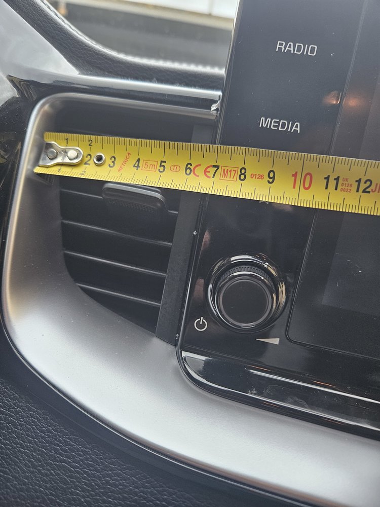

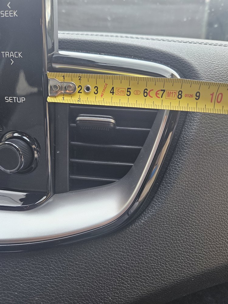

Ciao a tutti, io sono in attesa del modello con il navi per provare a fare l'upgrade, preso da un xceed 1.4 style identica alla mia, le misure un pò come per gli smartphone si riferiscono al display infatti il 10.25 ha pochissima cornice l 8 è tutto cornice. Visti da dietro sono progettati per aderire allo stesso alloggio. Settimana prossima vi darò conferma o meno.
Devi sostituire le prese dell'aria ed è da vedere se non ci sono differenze "sotto" nel loro fissaggio. Sulla parte del entertainment penso che si può fare in teoria, gli attacchi sembrano gli stessi. Farti mandare tutta la parte delle plastiche intorno al info. Ti serviranno. Ideale avere tutta la parte del cruscotto interessata alla sostituzione.
Sei certo che le prese d'aria siano differenti, visivamente non sembra?
Le plastichette verticali sono presenti in tutte e 2 le versioni, l'incavo arrotondato sotto è identico.

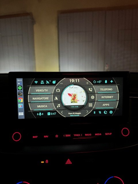

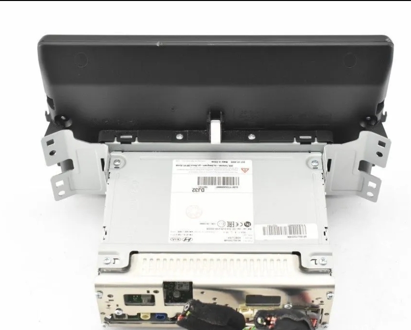

Ho fatto un tentativo, sostituirlo è stato abbastanza semplice, tutti i connettori sono presenti sulla style, tranne quello quadrato centrale a 21pin, è partito senza problemi il navigatore si è agganciato senza problemi, unico grosso problema non c'era nessu audio neppure il rumore di fondo. Sulla style non c'è l'amplificatore e neppure il sub dietro.
Volevo chiedere se qualcuno poteva entrare in moralità ingegnere e vedere se sul jbl si può disabilitare l'amplificatore.
Sto cercando di capire la funzione del connettore centrale da 21pin ha solo 2 fili di alimentazione, ma non so che funzione abbia.

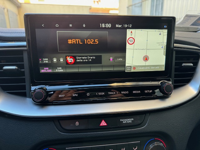

L'ho fatto da solo, ho comprato le leve di plastica su amazon per non rovinare il cruscotto. Ho tolto la mascherina con le prese d'aria, svitate le quattro viti che tengono l'autoradio staccato i connettori, riattaccato gli stessi al nuovo autoradio, avanza solo l'ingresso centrale a 21 pin che sul modello xceed stilo è sprovvista.
@Lupo54 , ti faccio davvero i miei complimenti. Bel lavoro.
Ovviamente una bella foto quando hai tempo magari anche acceso.
