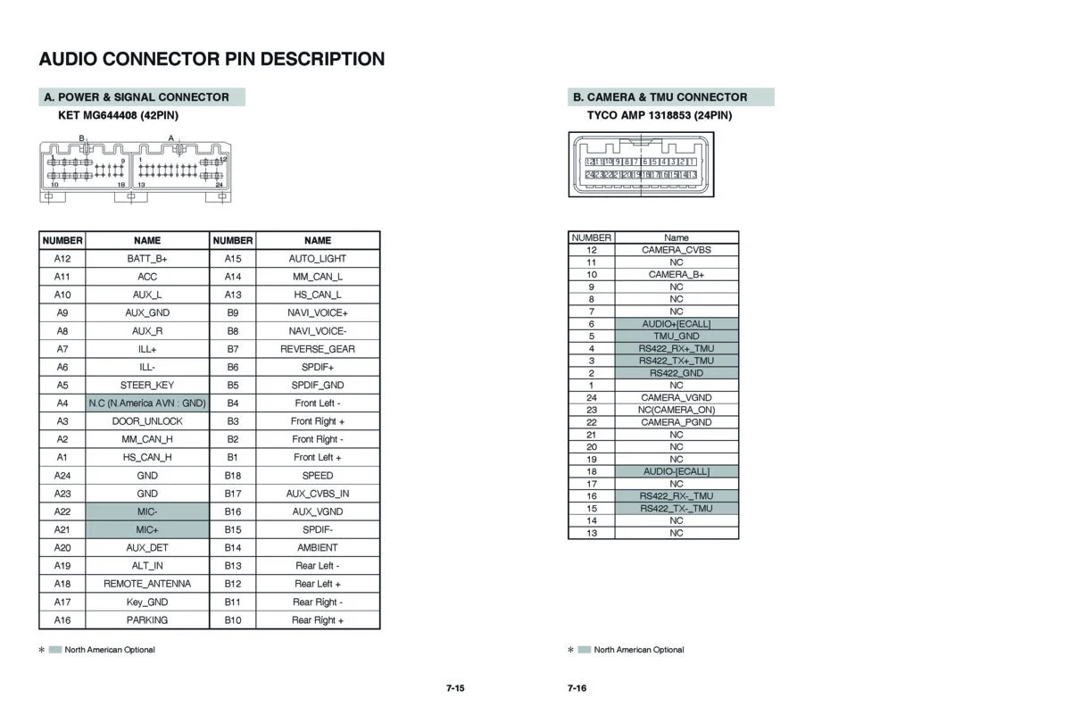

Buongiorno,
ho acquistato il seguente sistema navi per la mia sportage
http://www.cardvdstereos.com/d90-8803-car-dvd-player
Ho collegato i due connettori standard, ma l'unica cosa che ho ottenuto è l'accensione del sistema, senza audio, camera posteriore, ne subwoofer e nessuna risposta dai comandi al volante. Ho scaricato lo schema di collegamento del sistema kia LAN3110EKSL e sembra che non sia per niente compatibile con il nuovo sistema. Qualcuno per caso ha mai montato questi sistemi? Mi potreste indicare una guida o qualco0sa che mi possa aiutare per il montaggio?
    58,9 KB · Visite: 1.008
non saprei aiutarti, ma hai provato a chiedere informazioni al venditore?
si. Mi è stato detto di andare in un installatore autorizzato. Dista da me 400 km
prima di acquistare hai chiesto al venditore se l'autoradio era compatibile con il tuo modello? Da quello che scrivi non sembrano compatibili, ma potrei sbagliarmi... non sono più aggiornato su questi argomenti :(
Ciao hai poi risolto?
